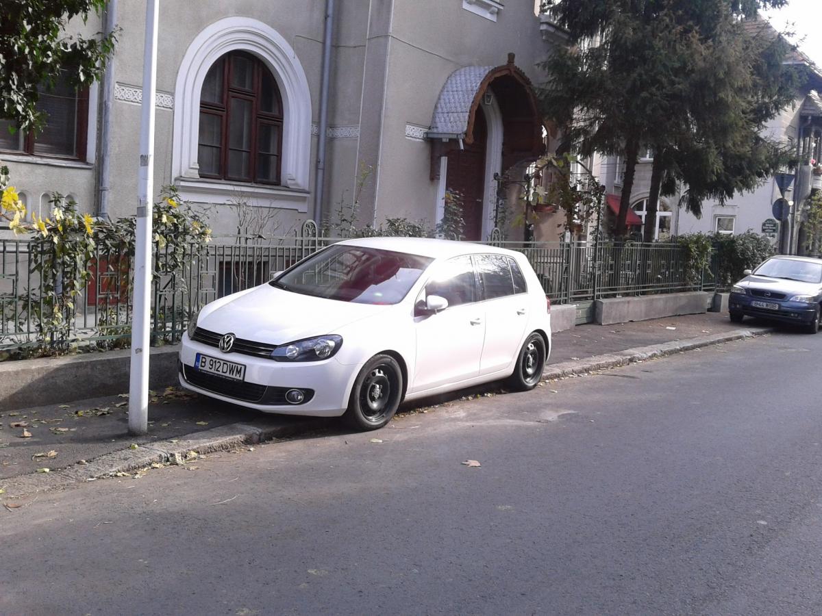

Am gasit o poza de anul trecut cu masina pe o bordura prietenoasa. :))

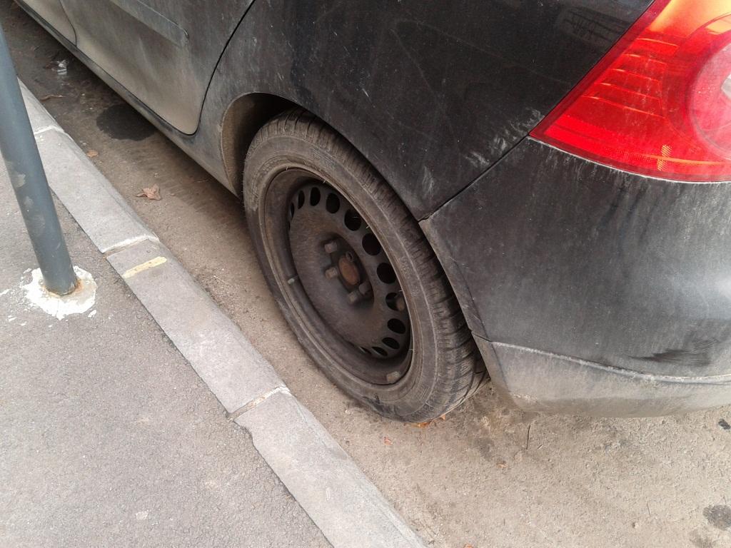

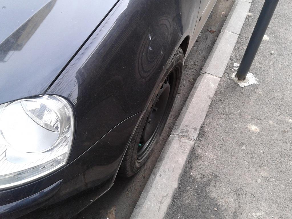

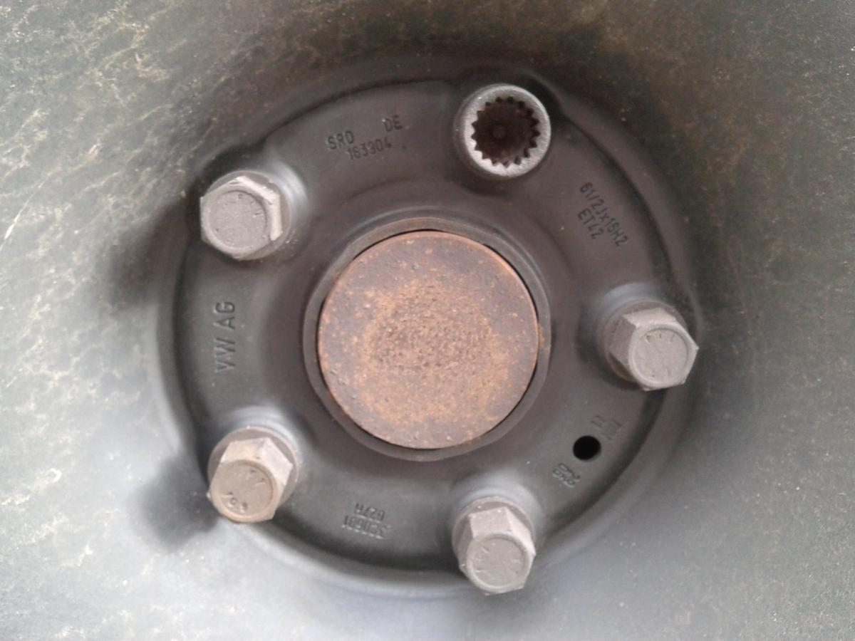

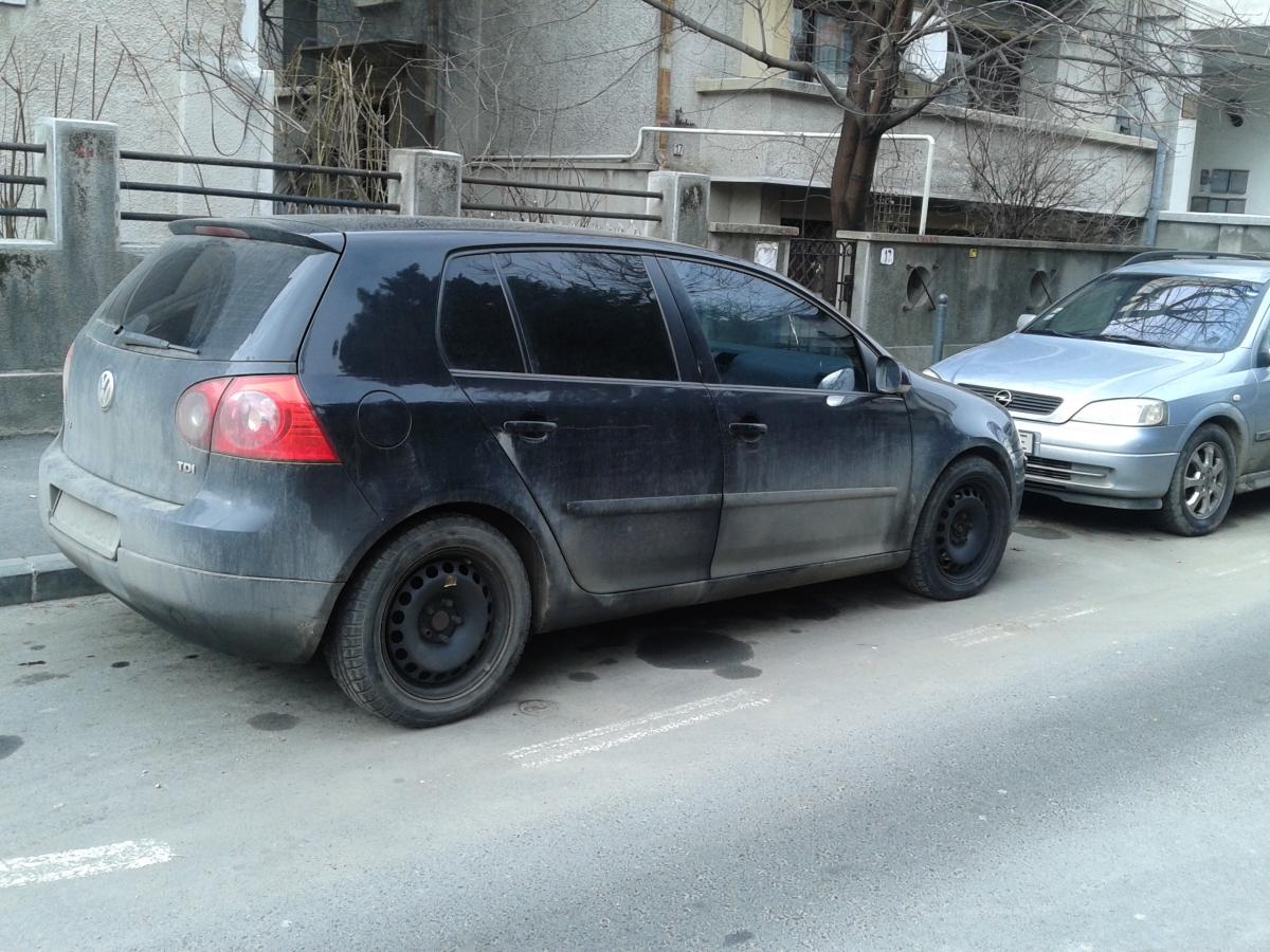

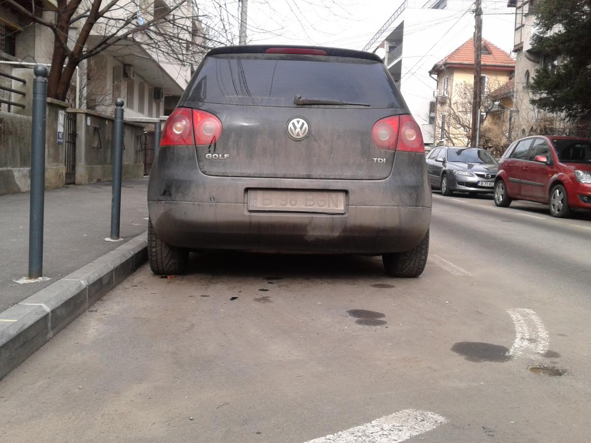

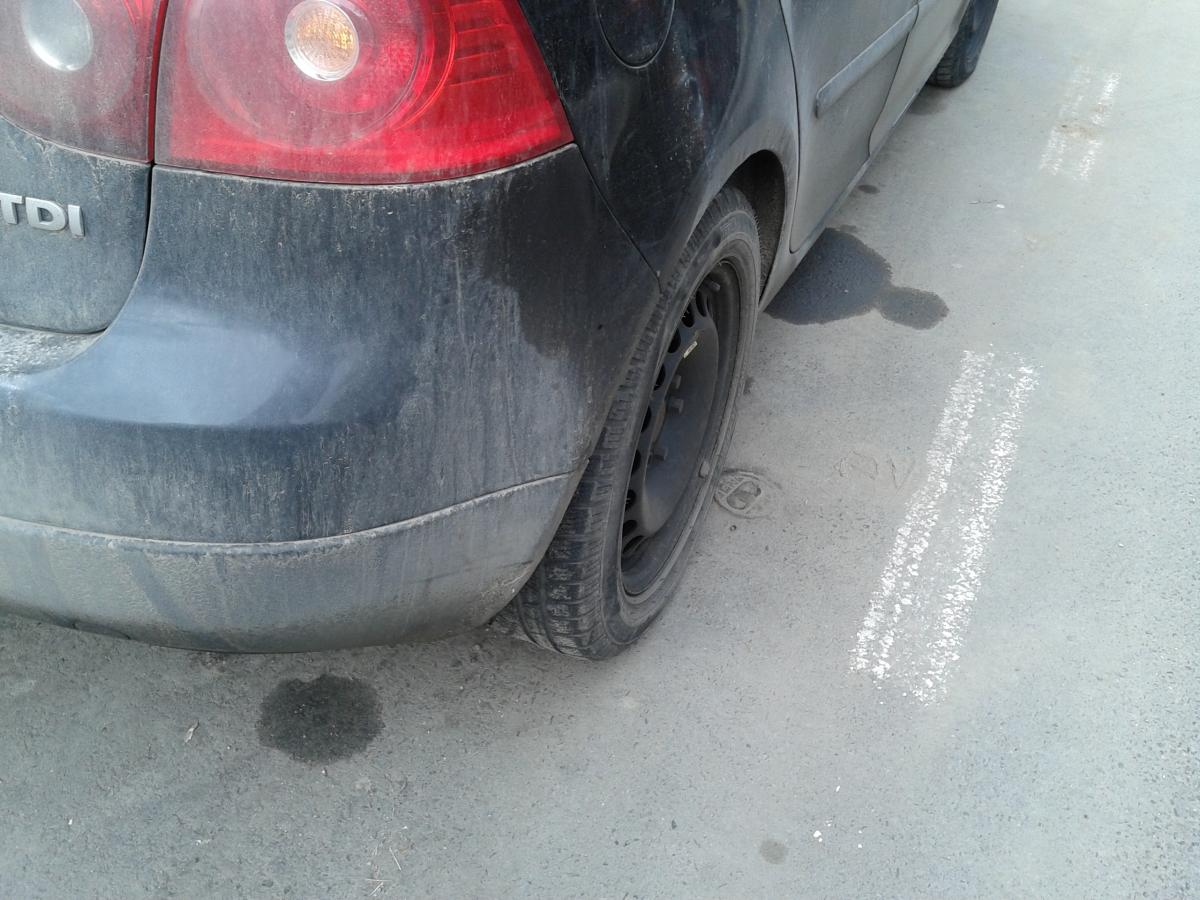

Hai ca imi raspund singur la intrebare...
post-2151-0-28008900-1360264563_thumb.jp post-2151-0-06854800-1360264585_thumb.jp post-2151-0-35199000-1360264618_thumb.jp post-2151-0-06972500-1360264652_thumb.jp post-2151-0-20558200-1360265247_thumb.jp post-2151-0-50829700-1360265261_thumb.jp
In poze este un Golf 5 (da am verificat jantele pe toate golf-urile pe care le-am vazut azi si nu sunt putine golf-uri 5 in Bucuresti :P) cu jante de tabla oem cu dimensiunea 6,5j et42 si gaura de la butuc de 57mm.  :soare:
Asa ca acum va trebui sa gasesc un set pentru masina mea.
Stie cineva unde as gasi jante de tabla second in zona Bucurestiului aduse din afara? In afara de targul din vitan.
Am jante pe 16 si nu-mi schimb inca gumele de iarna asa ca tot pe 16 imi trebuie dar cu et42 si 6,5j. Plus franele de 312 nu se pupa cu 15.

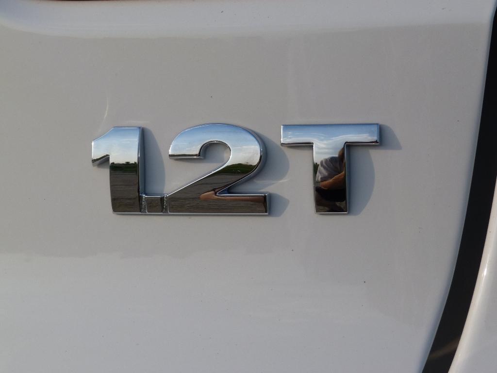

1.2T Pawa!
post-2151-0-98610600-1360532524_thumb.jp
Imi iubesc motorasul cu tot cu zornaitul lui de lant. :P
