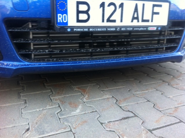

Am pus IC de la Forge suplimentar fata de cel stock.
Dupa ce ii pompa de benzina - stage 2+ si gata

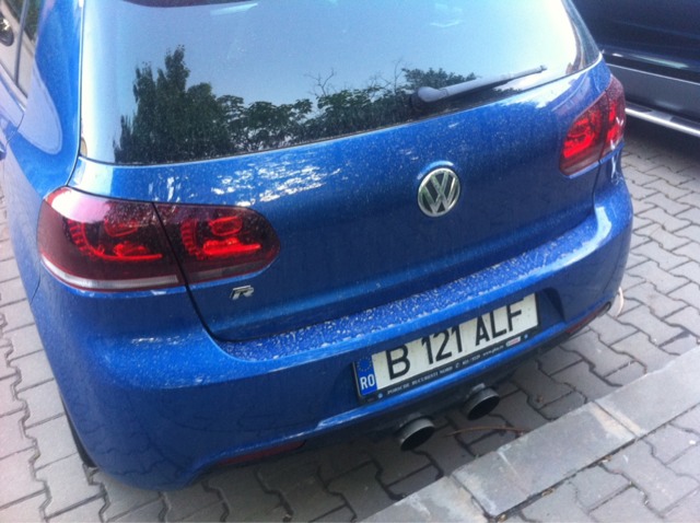

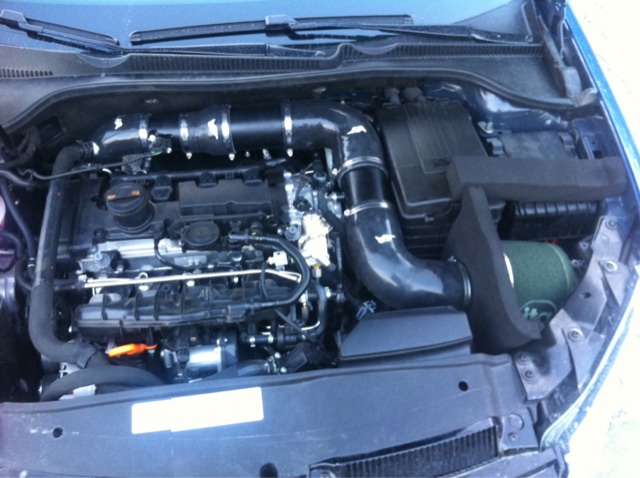

Poze
ITG
IC Forge
Milltek

Intercooler stock de pe R20 este identic cu cel de pe GTI :(
Din cate am citit pana acum stock de R= stock de GTI 6= stock Cupra R/S3 doar ca are lateralele din plastic, nu din aluminiu ca la Audi sau Seat.
