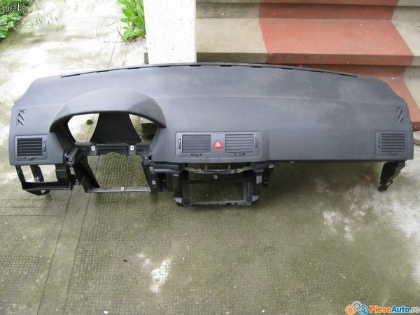

plansa de bord
pe scurt cam asa ceva ai de facut :
scoti capacele laterale de pe stanga si dreapta bordului capacul de la sigurante si cel de pe partea opusa - o sa ai niste suruburi in spatele lor care trebuie desfacute, demontezi torpedoul: are 3 suruburi in interior sus si 2 suruburi sub el, tragi de ornamentul situat deasupra volanului este dreptunghiular intre instrumentele de bord si volan, desfaci cele 2 suruburi

La plansa de bord pare mai complicat. Masina o am in service si nu am o idee despre cum arata plansa. Se desface in mai multe bucati sau prin lipire trebuie sa o acopar toata?
Modificat de NFABIAN
Nu se desface in mai multe bucati. Asa arata demontata:
