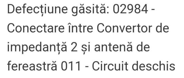

In legătură cu bluetooth-ul masinii. Il am conectat pentru apeluri, problema este ca nu imi apar numele persoanelor  de contact, doar numerele,si nu pot accesa "phonebook " . Aveti vreo idee cum se poate rezolva?
Ati intalnit asta ?
Posibil sa fie intrerupt circuitul antenei din luneta ?
A4 B8.5, sedan.
Modificat de powershot
Verifica inpedanta in mufa antena mmi
Oare e ca la Golf 6  2 antene sau Audi are una ?
La golf 6 era antena pe Fm si un pe Am.

Da-mi mai multe detalii legate de masina, an fabricație, cod motor si o sa iti scot diagramele
A4 B8 facelift, an 2013.05, motor 2.0tdi 143 cp, cod cjca, sedan, unitate MMI 3G +.
