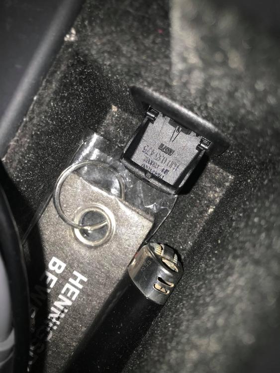

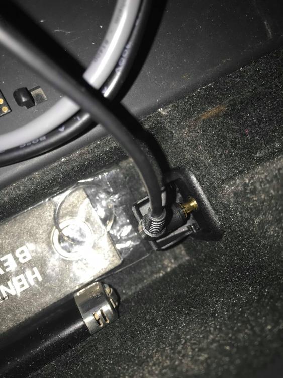

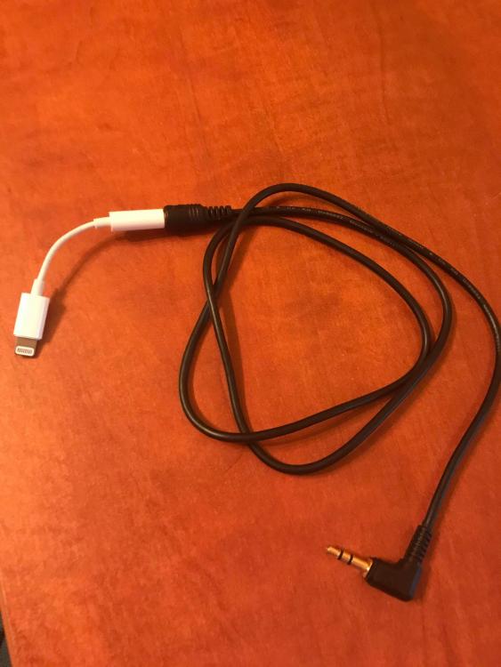

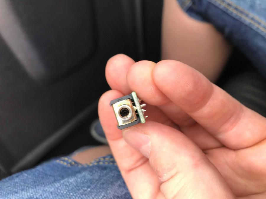

La modelul Audi A4, 1.8 TFSI, B8 din 2009, am acea gaura pt aux in cotiera. Am cumparat un cablu aux cu jack de 3,5 mm, in telefon imi intra perfect jack-ul, insa in acea gaura din cotiera oricat am impins de tare, nu vrea sa intre complet (intra cam 60%). Prin urmare merg doar boxele din dreapta pe Aux si se aude rau de tot. A mai intalnit cineva problema? Ca si cauze ma gandesc ca pot fi doar doua:
- ori jack-ul de 3,5 mm e prost construit si poate e o idee prea gros
- ori acel slot din cotiera nu e facut pt cablu aux de 3,5 mm (imi vine greu sa cred, dat fiind ca pe internet gasesc cablu original Audi tot de 3,5 mm).
Orice raspuns sau idee e apreciata.
Update: am incercat cu un aspirator puternic, nu a iesit nimic. Am incercat cu un magnet, tot nimic. In continuare jack-ul nu intra complet.

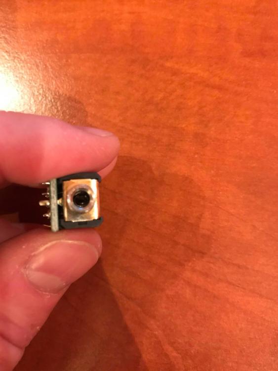

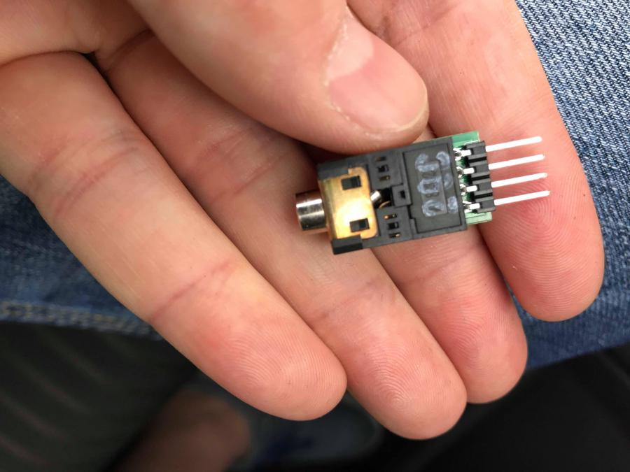

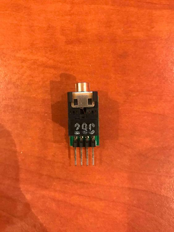

Eu as demonta mufa mama cu plasticele aferente din consola; asa ai acces mai usor  sa vezi daca nu cumva e ceva  in interior/lamela contact stramb si daca nu poti remedia, inlocuiesti mufa mama foarte simplu.
Corect! Asta voiam din start sa fac dar credeam ca trebuie sa demontez toata consola centrala. Insa acum am primit pontul ca pot demonta scrumiera din spatele consolei si apoi voi avea acces la clemele mufei si o pot impinge in cotiera. In weekend ma ocup. Mersi!

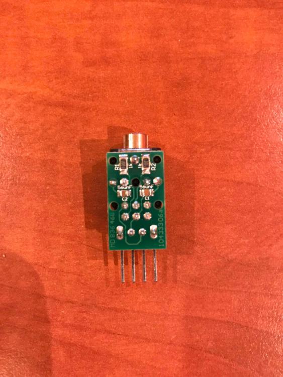

Mda, numai simplu nu e. Am scos mufa mama afara, se vede ca lamelele din interior sunt strambe si nu mai lasa jack-ul sa intre complet, dar de inlocuit nu stiu cat de simplu va fi. Nu e doar o mufa mama simpla, ci o mufa lipita pe o mica placa de baza cu patru conectori. Nu cred ca o gasesc decat in reprezentanta, daca or avea-o si acolo...
