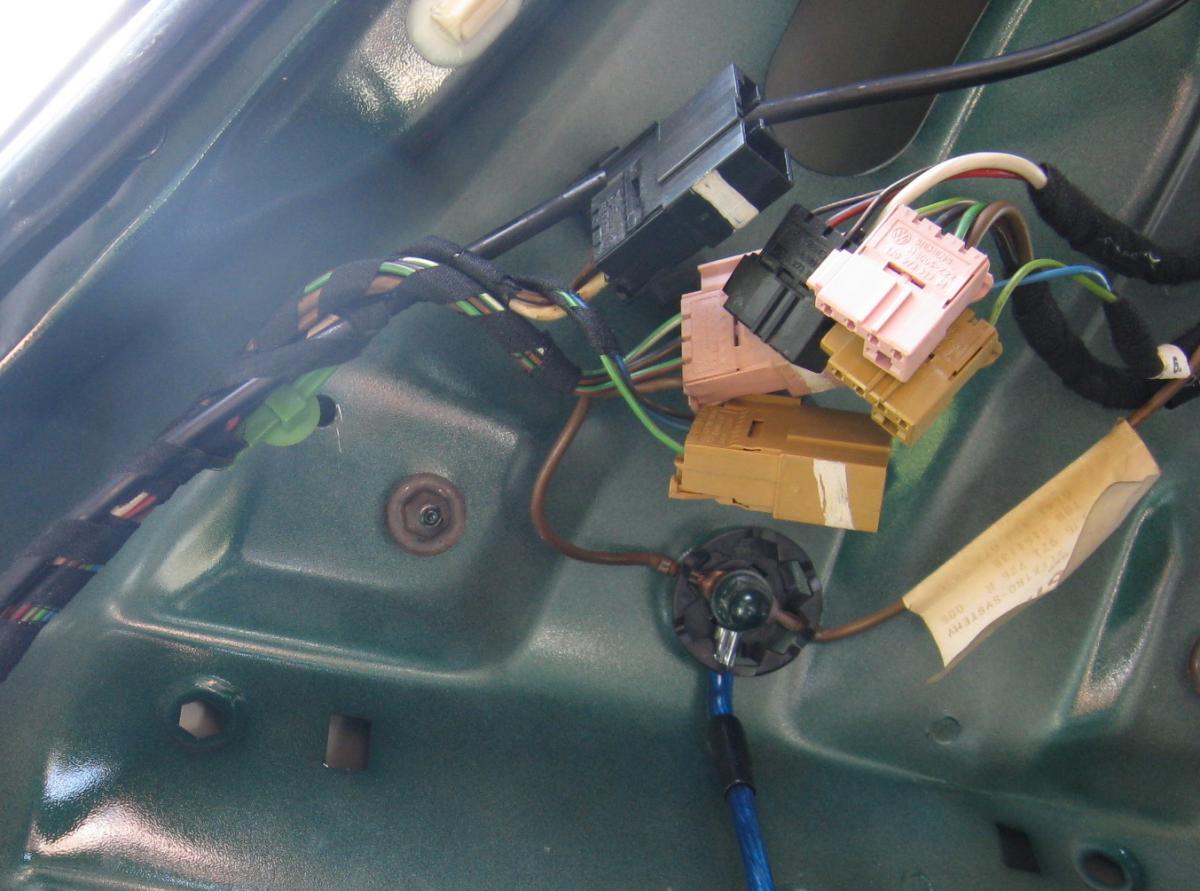

Mai ai o varianta, sa scoti din cleme patul de cabluri de pe plafon si sa-l scoti afara pe mansonul dintre caroserie si haion si nu mia trebuie sa prelungesti nimic.
mufa in care intra e una din cele din poza atasata, probabil cea roz.
E in spatele capitonajului unde e triunghiul reflectorizant, trusa medicala. nu am in fata schema, ca sa-ti zic de la ce e masa aia dar banuiesc ca nu strica acolo :)
