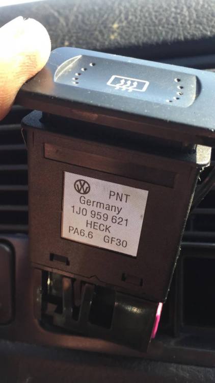

salut am un golf 4, 1,4 16v 2001, si de cateva zile nu imi mai merge dezaburirea la luneta. Butonul de dezaburire l-am schimbat dar nu asta era problema. Sigurantele sunt ok, dezaburirea la oglinzi merge. Becul din butonul de dezaburire (rosu cand e inactiv , galben cand e activ ) la mine e protocaliu adica sunt aprinse amandoua ledurile.Poate sa imi spuna cineva unde este releul de dezaburire ?Rezistenta de la luneta e ok am verificat-o, dar nu imi vine tensiune la ea.
