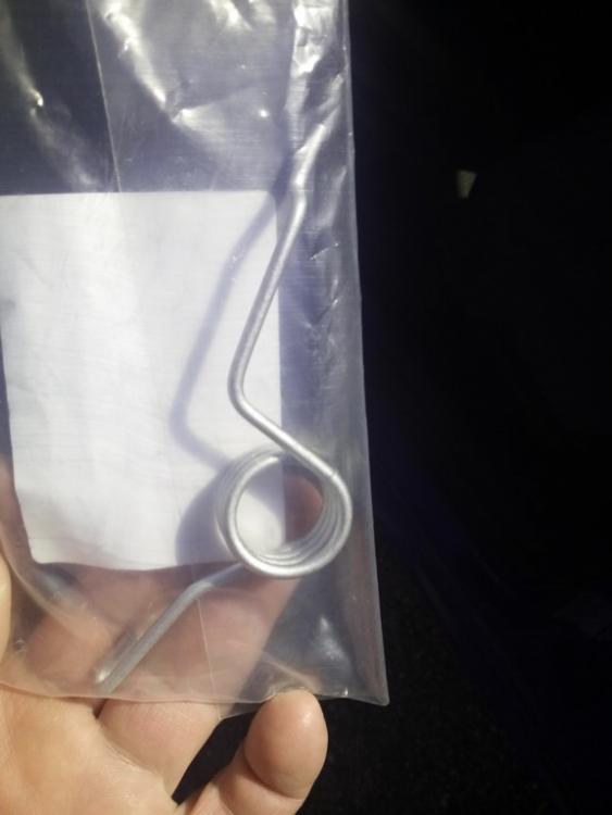

Astazi am dat comanda la un magazin de piese de arculetele pt etrier dupa codurile anterioare si acolo pe calculator dupa ce a bagat codurile ai arata ca sunt arcuri placuta frana spate vw care costa amandoua 26 lei.Asa va arata si voua denumirea cand a.ti dat comanda?sunt bune codurile?
marius1982.11
daca-s codurile de pe acest topic, sunt ce trebuie.
Da am dat codurile bune de pe prima pagina.

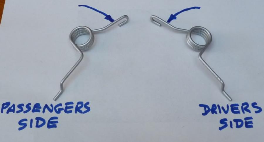

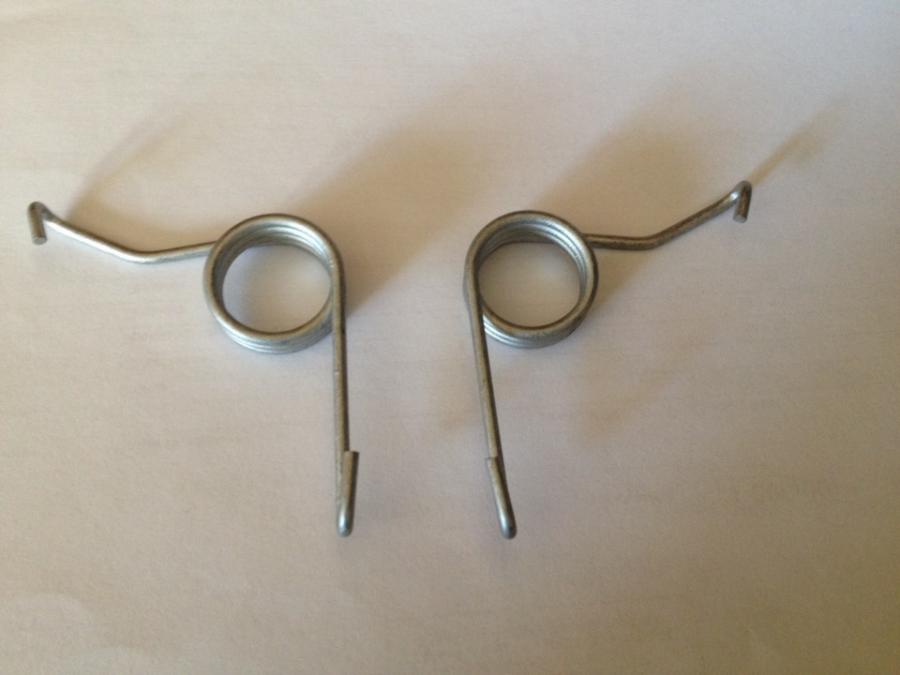

sunt doua variante care potrivesc pe etrierul spate, montajul este identic cu mentiunea ca 7H0 nu foloseste a doua gaura din parghie
7H0 615 295A
7H0 615 296
sunt varianta ''soft'' forta lor este mai mica  comparativ cu 1K0 615 295 / 1K0 615 296 datorita unghiului mai mic, implicit si actionarea manetei din interior este diferita in functie de arcul folosit

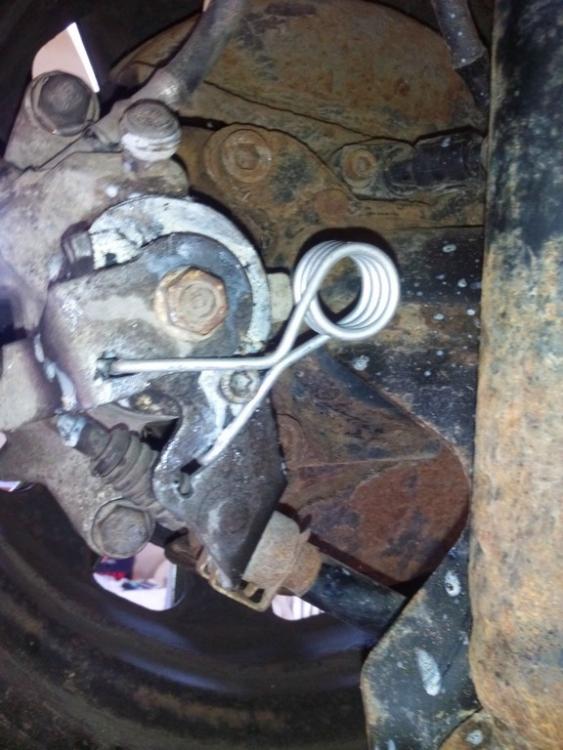

Am comandat si eu arcurile dupa ce am remarcat ca daca imping acea parghie resonsabila cu frana de mana, frana de mana prinde la 3-4 dinti nu la 10. Costuri: 20 lei bucata.
Am montat arcurile la inceputul saptamanii cu masina ridicata cu rotile din spate pe intrarea in garaj. Pentru tensionarea lor am folosit metoda de mai jos. A mers foarte repede. Maneta franei de mana s-a intarit destul de mult, prinde foarte bine la 3-4 dinti.

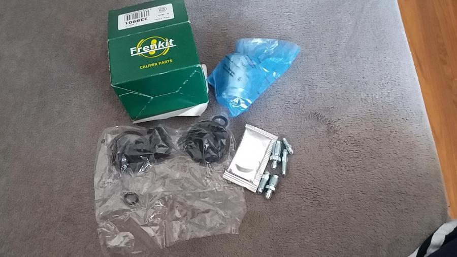

Pe langa arculete am cumparat si chitul de reparatie al pistonaselor , intrebarea este daca acel pliculet din chitul aferent contine vaselina siliconica pentru garnituri sau este vaselina ptr placute si culise .Pe plicuri nu este nici un cod
Este vaselina siliconica pentru garnituri si culise, nu pentru placute. La placute vaselina pe baza de cupru sau bentonita gen ATE plastilube sau Textar Cera Tec
Modificat de GTD
M-am lovit de o problema , dupa ce am scos si curatat tot ca la carte , in momentul cand am vrut sa montez garniturile noi am observat ca acestea sunt mai mici decat cele originale . Nu am stiut ca etrierele sunt diferite . Difera in functie de motorizare ?
Inainte sa comanzi chitul de reparatie trebuia sa te uiti pe etrier si sa vezi de cine a fost produs...ori este lucas ori bosch si treaba este discutata pe forum si nu esti singurul care a patit asa ceva.Ca atare o sa cumperi altele ori le dai retur.
