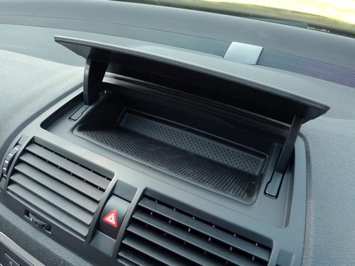

Mai degraba ar merge acolo tavita de pe Octavia 2, daca se potriveste. E mult mai utila!
Pai daca vrea difuzor, 100% are tavita. Asa au toate golfurile cu Climatic.
Da, dar cea de Octavia e acoperita. Arata mai bine decat cea simpla de Golf si e mai utila decat acel difuzor. Asta daca se potriveste...

As vrea sa il schimb doar pentru aspect. dar tavita e mult mai functionala decat difuzorul acela, la drum lung e buna pt depozitarea telefonului mobil, portofelului si alte maruntisuri. e foarte practica tavita. am citit pe un forum din afara despre un tip cu jetta care si-a dat jos difuzorul ca sa isi monteze tavita tocmai pentru spatiu de depozitare...asa ca depinde de preferinta fiecaruia. tavita aceea de octavia nu se potriveste, m-am uitat la poze si trebuie schimbata si grila si mai multe cred...
Tavita de pe bord o consider foarte utila pentru un mic ecran de GPS , permanent sau nu, care s-ar si rabata.Cred ca voi monta o mica tableta cu ecran de 7 " care face si GPS.
Oricum, atunci cand folosesc detectorul de radar , acesta fiind plasat pe parbriz dar se ascunde putin in spatiul interior al tavitei, ofera un camp vizual excelent

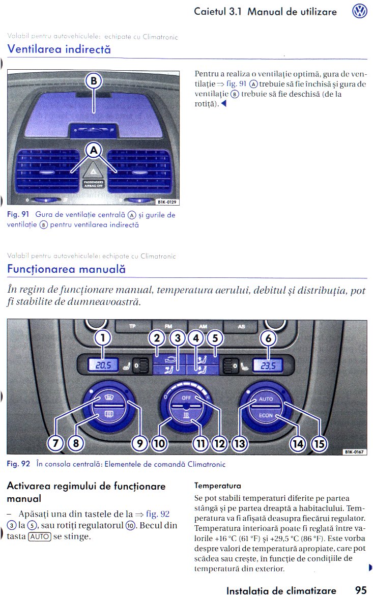

La Climatronic, pe ventilatie automata, difuzorul este foarte util pentru crearea unui climat in masina fara a fi "lovit" de aerul care iese pe aeratoarele centrale si creaza un curent circular in masina ( ventilatie indirecta)
Scrie si in manual: se deschide difuzorul si se inchid grilele centrale.
Plus ca incalzeste/raceste ( dupa caz) si parbrizul ( zona de sub oglinda unde nu prea face fata aerisirea de la baza parbrizului
