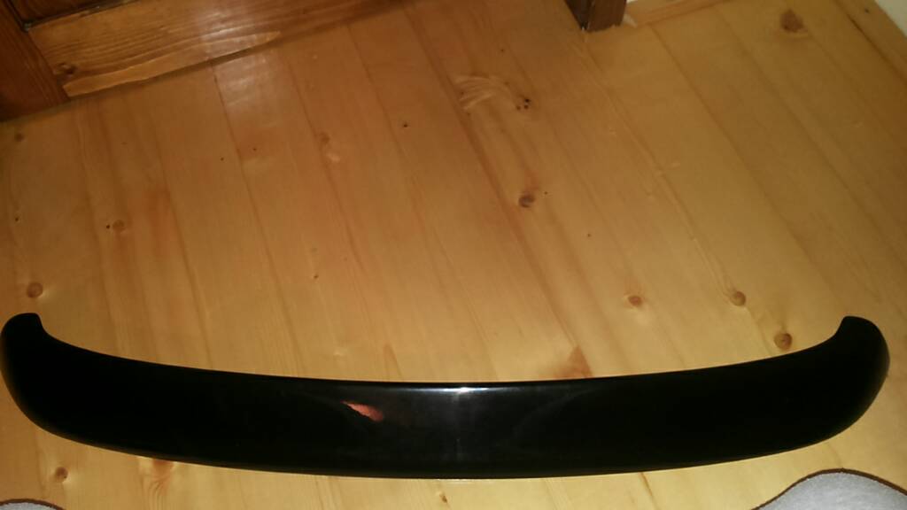

Am luat eleronul de la vopsit azi, foarte bine a iesit. Dupa ce il montez pun niste poze mai bune! :)
Da. Doar lipit. Astept o zi mai calduroasa putin sa apuce sa se intareasca adezivul si o bag in garaj peste noapte sa nu inghete si sa se usuce cum trebuie. Doar ca nustiu cand se va intampla asta pentru ca cica traba sa fie peste 5 grade sa se usuce adezivul
