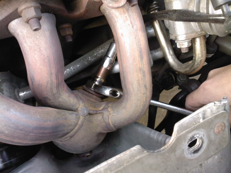

Da, poti. Uita-te pe galeria de evacuare...daca nu e acolo, mergi mai in spate :) Daca ai 2 sonde, prima e localizata in fata catalizatorului, cea de-a doua in spatele lui. Iti va trebui o inelara de 22, ceva degripant, forta si curaj :D
Ai grija sa nu strici sonda dar nici filetul in care se monteaza - la masina ta din 2002 e foarte probabil ca galeria/sonda sa fie bine ruginita si sudata pe filet!
Mai detaliat de atat nu cred ca se poate:

Modificat de carmina
Geisterfahrer
Ouch...infiorator de inghesuita sonda aia. La cat e de greu de obicei de desurubat, as fi preferat ceva mai mult loc...
Daca va folosi o cheie franceza cat mai scurta, un spray deblocare suruburi, va fi o joaca ptr. el, nu stiu.....zic si eu :icon_cheesygrin:
