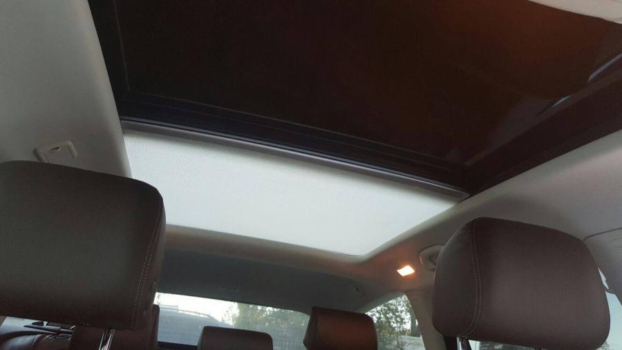

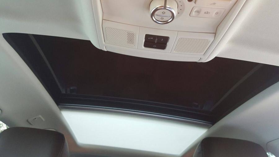

Buna  seara
Am un Passat  break din 2011  cu plafon panoramic ....datorita  disconfortului creat de faptul ca sticla nu  respinge  caldura  si frigul  as dori sa inlocuiesc  plafonul ce este decupat  cu unul  standard "plin".....adica sa acopar sticla panormanica
Va intreb daca as cumpara un plafon din dezmembrari de la un model similar ...se poate monta pe masina mea ?
wow, tu vorbesti serios?
ai plafon panoramic (foarte misto, apropo) si vrei sa il schimbi?
multi vor exact invers.
treaba presupune multa munca, taiat si sudat masina.
mai bine pune pe sticla aia o folie de calitate (llumar are ceva cu insertii metalice , ce respinge bine caldura)
Dar nu doresc sa-l schimb  ci doar  vreau  sa  acopar  sticla  pentru ca este foarte cald in masina vara iar iarna  este frig.

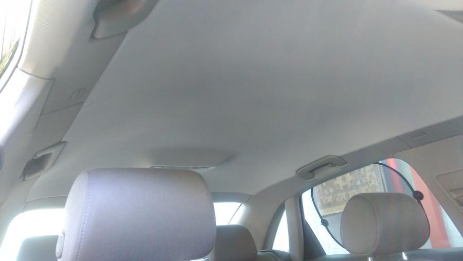

Adica vreau sa pun un plafon textil (ca cel din poza)  complet  .
Sunt  modele  care au si plafon textil care acopera sticla .....masina mea nu are  ...ca si protectie am doar o panza gen Jaluzea care se trage ....dar aceasta nu opreste caldura si frigul.
posibil sa nu mearga, plafonul panoramic avand ceva diferente fata de cel normal.
pune o folie solara buna si ar trebui sa scapi.

salut; nu stiu daca ai facut ce vroiai insa nu uita sa iei in calcul condensul aparut ulterior (care este si acum); vei avea pete de la picaturile de apa prelinse in urma condensului.
