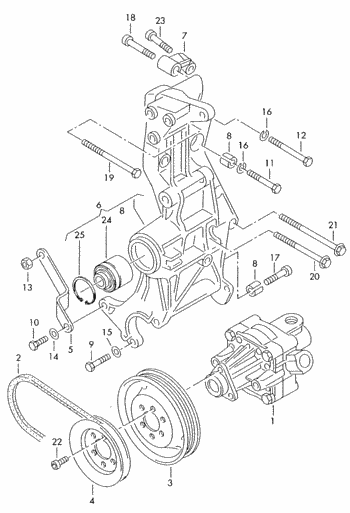

Lipsa ulei in rezervor,pompa servo pe duca,sper sa nu ai probleme cu caseta de directie,iti pierde presiune pe la unul din racoarde ..si in mod normal trebuie sa ai pete.Daca totul e ok..cureaua e intinsa bine si intinzatorul ei actioneaza normal...singura explicatie este pompa servo pe duca.
pompa servo cu siguranta e de vina, daca zici ca , cand o turezi incepe sa mearga iar cand e la relanti nu mai functioneaza , e pompa servo pe duca, cauta la dezmembrari daca vrei o varianta mai ieftina, noua e foarte scumpa.

imi puteti indica pe poza (daca am reusitsa o surpind) care este pompa /
post-56046-0-99497700-1326037024_thumb.j
E in partea opusa unde ai facut tu poza(pe stanga trebuia,partea cu volanul).Din pacate nu iti pot furniza mai multe detalii pt ca la profil ai o bora si poza facuta de tine e de la un passat.
