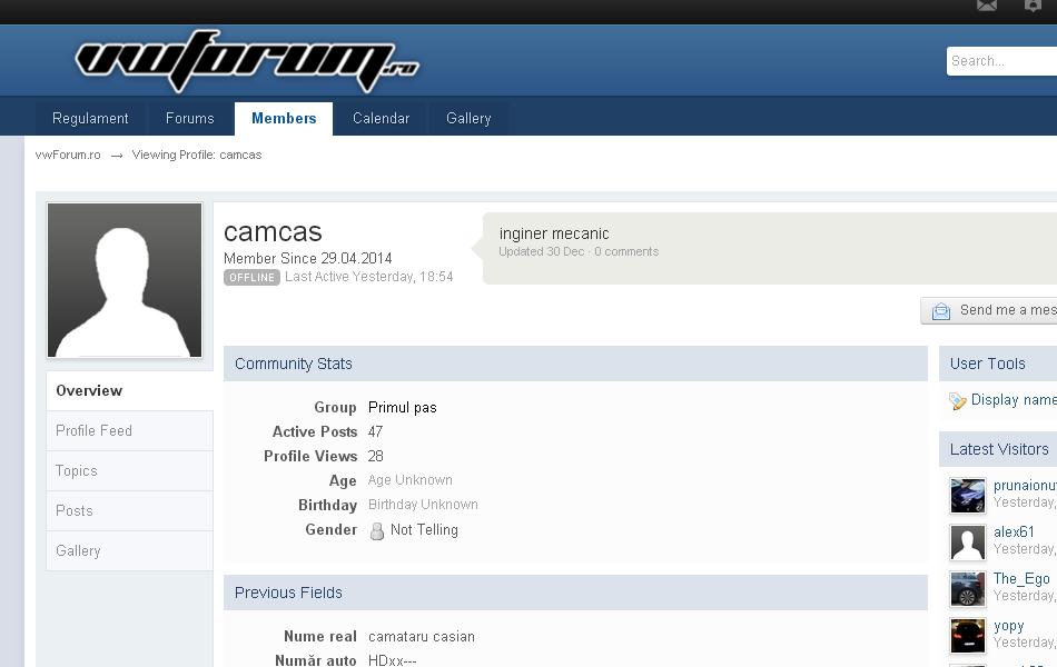

Si noi vrem tot o informatie....vad ca te-ai semnat inginer mecanic...pentru ce cauti altul?:)
post-14266-0-12463600-1420323369_thumb.j
ok,dar daca nu ai golf 4 16 16v sa pui un motor 18t,de ce nu iei unul 18t?
De ce ar trebui sa fie o problema...era o curiozitate mai mult...
