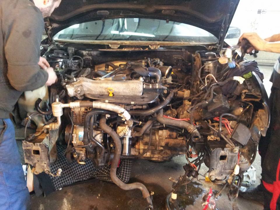

Ieri dupa cum va spuneam am facut transplantul am trecut de la motor de 1.6 16V 105hp la motor de 1.8T 180 hp cutie in 6 trepte, motorul a fost montat relativ repede, s`au apucat baietii de demontat motorul vechi la ora 10:30 iar la ora 19 si ceva scoteam masina afara si incepusem sa o probam pe sosea cu noul motor :D am intalnit si ceva probleme mici cu o conducta de servo si cea de la clima exact cum a spus si Rujjuman, conducta de clima am reusit sa o facem sa vina la locul ei iar cea de la serva a fost inlocuita, am fost ajutat de domnul Florin (care este MAIESTRU) cu adaptarea ceasurilor si inlocuirea lor din motiv ca noul ECU era IMO 3 iar ceasurile mele erau IMO 2 pe drum cand am plecat din bucuresti am constatat ca termostatul ramanea blocat pe deschis si am mers cu motorul mai mult rece undeva la vreo 60 de grade dimineata am mers sa schimb termostatul si am gasit burduful de la planetara din stanga(partea dinspre roata) iesit de la locul lui si era numai vaselina sarita pe acolo, acum am tras masina in parcare si pana luni cand vine burduful cel nou masina va sta pe dreapta, mai am galeria care trebuie sa o modific un pic ca sa vina la locul ei si ceva garnituri de schimbat ptc pierd ulei in cantitati mici in rest sunt super multumit de cum trage masina pot spune ca a meritat din plin tot efortul!

Multumesc baieti :icon_thumleft: ! Eu am fost un pic mai norocos ptc persoana care vindea motorul a acceptat sa ii dau motorul meu 1.6 16V la schimb si sa ii mai dau 500 euro diferenta la motor a acceptat sa mi`l si schimbe contra sumei de 250 de euro iar in banii astia de manopera mi`a dat si evacuarea de 63mm din inox care trebuie un pic modificata ca nu mai pica exact ca pe Leon am mai dat 100 euro pe ceasuri si adaptat plus maruntaie ce au mai intrat ulei, filtru, antigel, lichid de frana, lichid de servo, oricum mult sub preturile pe care le dau unii pe aici de alde 3000 de euro la o asemenea operatiune. eu is super entuziasmat de noile modificari ma simt de parca mi`am luat alta masina :D

Nici nu ma gandesc sa il omologhez . Cu ITP`ul dau ceva in plus si se face, se poate omologa si un asemenea motor doar ca costa foarte mult si chiar nu merita, am sa vb cu cineva  poate reusesc sa trec in cartea masinii fara serie motor, iar partea cu 20% din putere defapt 30% stiam eu ma gandeam daca reusesc sa gasesc o pila pe la rar care sa imi scrie in carte ca mi`am pus motorul de 1.8 normal cel de 125 cp apoi sa mai trec dupa ceva timp ca mi`am montat motorul de 1.8 t 150 cp apoi acesta de 180 cp in acest mod omologarea ar costa mult mai putin si nici nu depasesc cei 30% din puterea fostului motor dar dupa cum spuneam sincer nu ma gandesc inca la omologare vreau sa schimb distributia si ce mai este nevoie pe acolo ca sa ma pot baza pe masina si sa ma bucur de ea fara probleme. ;)

Daca suportii de motor sunt cei originali ai motorului cu siguranta sunt aproape muci si va trebui sa fie schimbati si aia deci mai pui vreo 300 euro la cheltuieli. Iar daca ii schimbi softul o sa te distrezi dup-aia cu diverse furtune de vacuum / presiune care o sa crape (asta presupunand ca cele pe care le ai sunt ale masinii originale). Nu vreau sa te descurajez dar sa stii ca 1.8T e totusi un motor care presupune niste cheltuieli. Cat de mari sunt, depinde de ce ti-ai propus sa faci cu el, cat de des il folosesti si in ce conditii/stil de mers. Si nu in ultimul rand, un pic de noroc.
Pai s-a schimbat 80% din instalatia masinii de sub capota pana la ecu si s-a pus instalația motorului de 1.8, suporti sunt tepeni si nu necesita inlocuire, in cursul zilei de ieri am gasit si burduful la planetara si l-am si schimbat ca imi ardea talpa sa mai plimb masina un pic. Referitor la acele furtune chiar daca as fi luat un Gti de fabrica la un moment dat tot ar fi trebuit sa le schimb daca as fi facut soft asa ca asta nu e o problema ca oricum aveam de gand sa mai schimb din ele cu ceva furtunase din silicon.
