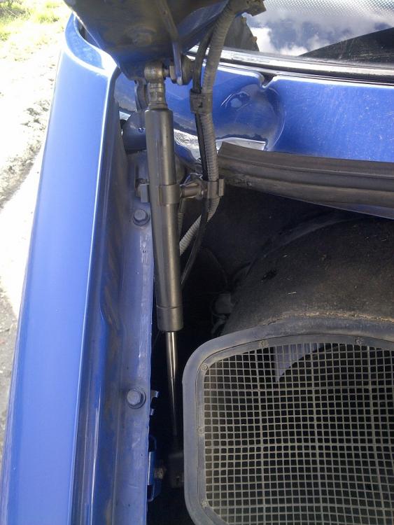

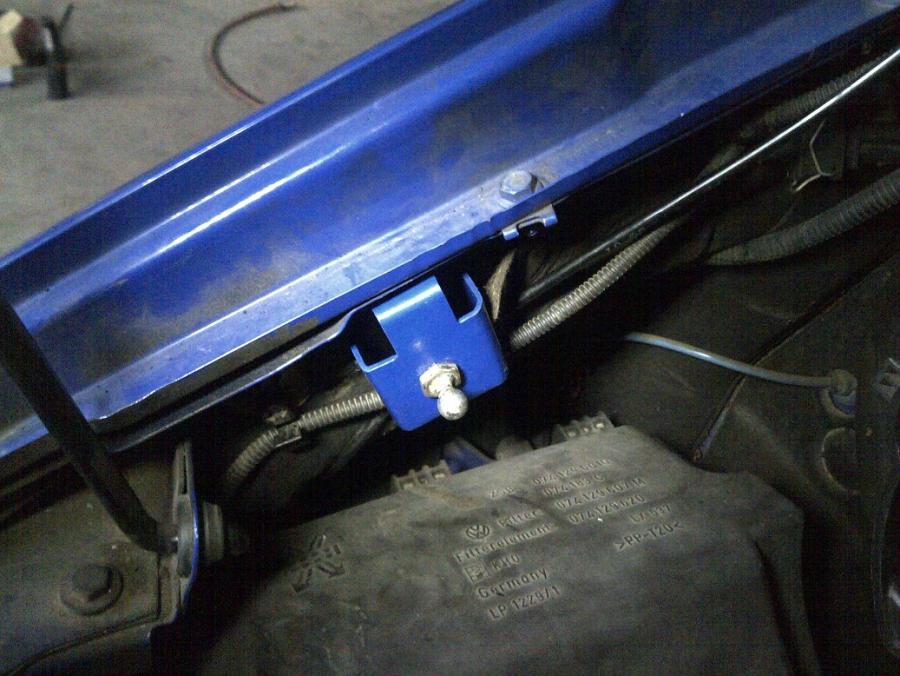

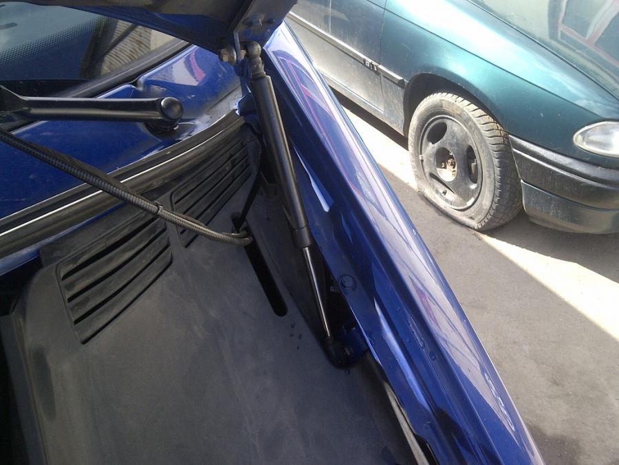

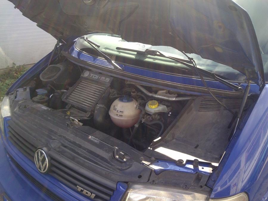

Salut! Nu stiu cat de "mica" si mai ales de "utila" este pentru altii aceasta "imbunatatire" , dar am facut-o pentru ca ma dispera la culme "bota"(cum ar zice un prieten :D ) care tine capota deschisa(din punct de vedere optic, cu siguranta arata mai bine varianta cu amortizoare ). Asadar, am montat amortizoare pentru capota. Dupa ce am rascolit mai demult netu', am gasit pe la rusi si olandezi, niste tutoriale despre cum se monteaza aceste amortizoare pe T4. Spre surprinderea mea, am aflat ca unele T4, mai ales Multivanurile din ultimii ani de fabricatie, vin din fabrica cu acest kit de amortizoare pentru capota, asa ca, poate unii dintre voi le aveti deja pe masina. Am gasit si codurile pieselor de care este nevoie(doua amortizoare 7D0 823 359 A , patru suruburi cu cap bila + patru piulite N 909 662 01/N 011 008 40 , doi suporti inferiori 7D0 823 183, doi suporti superiori st/dr 7D0 805 383/A7D0 805 384 A, capac baterie cu "scobitura" in care se pliaza amortizorul din stanga 7D1 915 430 F) dar preturile din reprezentanta sunt destul de mari. Din fericire capacul de la baterie avea acea scobitura, deci nu am fost nevoit sa il schimb, si suportii superiori, cei de pe capota, erau prezenti din fabrica :) . Am confectionat suportii inferiori din tabla otel de 2mm, si pentru a nu fi nevoit sa demontez aripile, i-am fixat pe caroserie cu ajutorul unor piulite nit striate, cu cap plat. Am gasit la dezmembrari suruburile bila(nu stiu exact cum se numesc) cu piulitele aferente, si doua amortizoare de pe un SAAB, care s-au potrivit, desi nu au exact aceleasi dimensiuni si forta ca si cele originale(OE: Lungime: 285mm, Cursa: 100mm, Forta: 300N). Cu aceasta ocazie am gasit si un bec original pentru compartimentul motor, pe care l-am montat in urma cu cateva luni, si care si-a aratat utilitatea pe perioada iernii, cand se insereaza devreme. La capitolul "fitze" am montat si parasolar st/dr cu iluminare la oglinda(le-am gasit pe net la pret de ciuco :D). P.S. imi cer scuze pentru praful de sub capota si de pe la motor. Urmeaza cat de repede o cosmetizare. Bafta la toti colegii, si spor la upgradeuri! :)

Din pacate nu pot sa adaug mai multe poze... :(
Modificat de Doicinciu
Am reusit :D Poze:

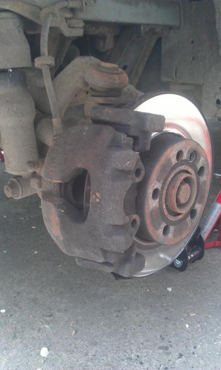

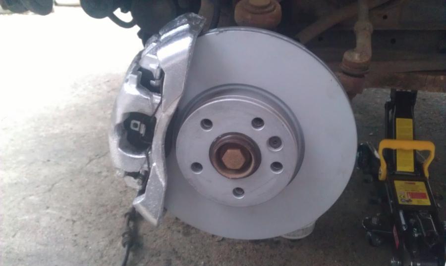

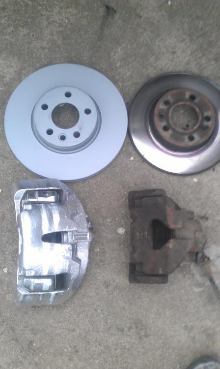

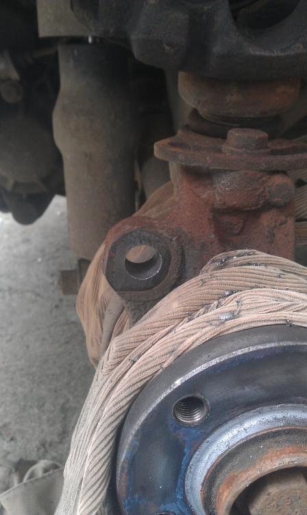

Tot de imbunatatiri utile tine cred si partea de franare, mai ales pentru cine le alearga, si simte limita sistemului de franare actual. Din fabrica aveam discuri ventilate de  280mm fata si discuri pline 280mm spate care s-au descurcat bine, dar la franari sustinute mai ales de la viteze mai mari incepeau sa-si arate rapid limitele, dand o senzatie de nesiguranta, vajait, vibratii, pedala mai moale. Am tot cautat etrieri de la modelul mai puternic , insa nu am gasit, sau cel putin nu la preturi rezonabile.Pe spate acum disc plin de 294mm + etrieri mai mari, iar pe fata 313mm ventilate cu etrieri mari. Treaba se face relativ usor, trebuie etrieri de t4 2.5 151cp, sau sharan vr6 2.8 204cp, versiunea a 2-a, celalalte fiind mai mici si nu merita osteneala. Gaurile din fuzeta trebuie marite din 16 in 18 mm pt prezoanele de la suportul de etrier, materialul e chiar moale burghiul a sapat chiar usor (valabil doar pe fata, pe spate trebuie schimbate doar suportul de etrier). Unele modele de t4 au chiar discuri pline si pe fata, nu stiu ce au avut in cap inginerii cand au echipat o masina de peste 1600kg. Etrierii acestia se gasesc foarte greu, eu am cumparat de pe ebay dupa ce am renuntat sa intreb la noi prin dezmembrari.
Exista si o variant de compromis, si anume etrierii si suportii de etrier de la sharan 2 1.9 tdi, acelea au discuri de 300mm pe fata si se gasesc relativ usor la un pret normal(tot este necesara largirea gaurii de la 16 la 18mm, si sharanul2 are prezoanele astea groase la suportul de etrier )
 Daca faceti rost de etrieri, nu uitati sa luati si suruburile, recomand discuri si placate noi, mai bine umblati cu cele existente pana sa uzeaza, si atunci faceti conversia cum am facut eu, intre timp se pot procura piesele, schimbati si lichidul de frana din instalatie, acesta oricum ar trebui schimbat dupa 2-3 ani
