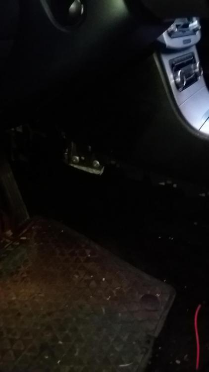

17 minute în urmă, Boditza a scris:
@CiprianChiriac ce ai demontat sa ajungi sa vezi PTC-ul?
doar plasticul lateral dreapta aceleratie se vad firelle groase d la el .sa ai o lumina desfacut doar 1 surub

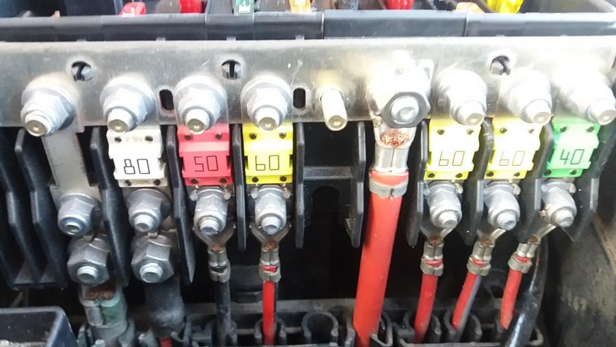

în urmă cu 16 ore, identitate78 a scris:
Aici aveti un DIY foarte complet al instalarii PTC.
@CiprianChiriac Poate nu te-ai uitat unde trebuie dupa siguranta de 100A(vezi in link poza).
Conform acelui DIY se poate vedea si in VCDS(nu la scanare) daca PTC-ul este instalat.
L.E. @Boditza Ai in link-ul de mai sus toata procedura pentru a-ti da seama cum ajungi la zona unde este montat.
http://www.golfmkv.com/forums/showthread.php?t=113468#
Poza cutie sigurante sub capota.
Nu este de 100ah nici una cum am spus
LA cele cu PTC diagnosticabil este o sig de 100A, la cele fara diagnoza, de generatie mai noua, cu rezistentele comandate de ecu prin relee sunt 2 sigurante mai mici ca amperaj.
Si da, la diesel, alternatoarele au putere mai mare ca la benzinare, la mine, de ex, este de 140 A.
pe CAXA 1.4 TSI se pare ca este alternator tot de 140A.
