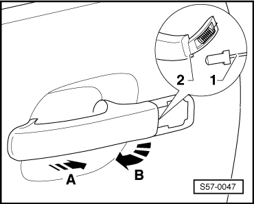

este posibil sa fie nevoie doar de un reglaj la cablul care face legatura intre broasca si menarul exterior. trebuie demontat butucul si reasezat cablul pe rizurile manerului in sensul ca mai trebuie tensionat insa nu foarte mult ca apoi ramane usa blocata. pe cantul usii ai doua capacele negre de plastic;scoate-le si vei vedea doua suruburi torx.cel de sus(negru) va iesi de tot.cel de jos il desurubezi in timp ce faci joc butucului si te opresti cu desfiletatul cand iese butucul.si cablul pur si simplu il scoti dupa rizuri si-l tragi 2-3 dinti mai sus
in foto ai ilustrat cum este prins cablul pe maner
