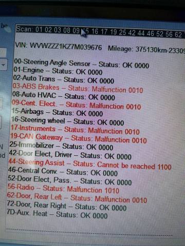

eroarea gasita cu vag-com e "Steering Torque Sensor (G269): Implausible Signal "
am sunat la reprez...si cica daca e senzorul...nu poate fi schimbat individual..trenuie schimbata caseta de directie....:icon_thumright:(((((((( si e 3260 lei...:wub:...deja tremur tot...
Ce as putea sa mai spus dupa scanare, ti-am spus si personal, dar sa postam si aici poate au nevoie si altii aceste informatii.
Din ce ai spus si tu, dupa adaptarea senzorului masina merge normal pana la o urmatoare pornire (1-2-3 porniri, nu neaparat la urmatoarea). In mers nu sunt probleme sa ramana fara servodirectie.
