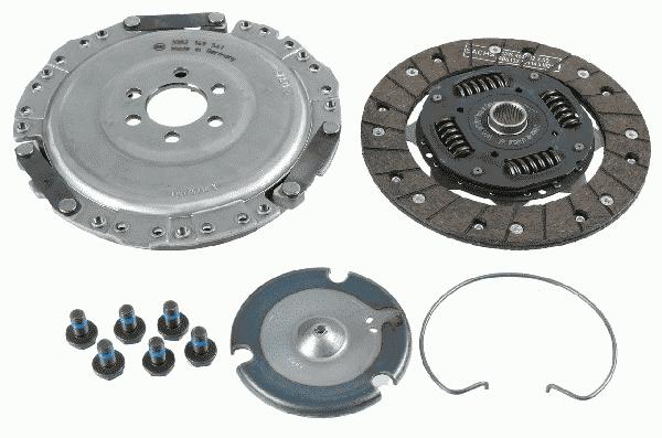

BFQ are ambreajul pe sistem ,,invers'' si placa de presiune este doar o bucata de tabla amarata care seamana cu o volant.
Astfel de sisteme de ambreiaj sunt FOARTE DURABILE si cu o expluatare corecta tin si 300.000 km fara greturi si fara probleme.

Am desfacut astazi cutia si am gasit placa sparta, mai exact era rupta o bucata cu 4 dinti din ea. Kitul de pe masina era Sachs, asa ca am pus tot Sachs si m-a costat toata distractia 800 lei. Discul de ambreiaj este ca nou, dar totusi l-am inlocuit si pe acesta.
