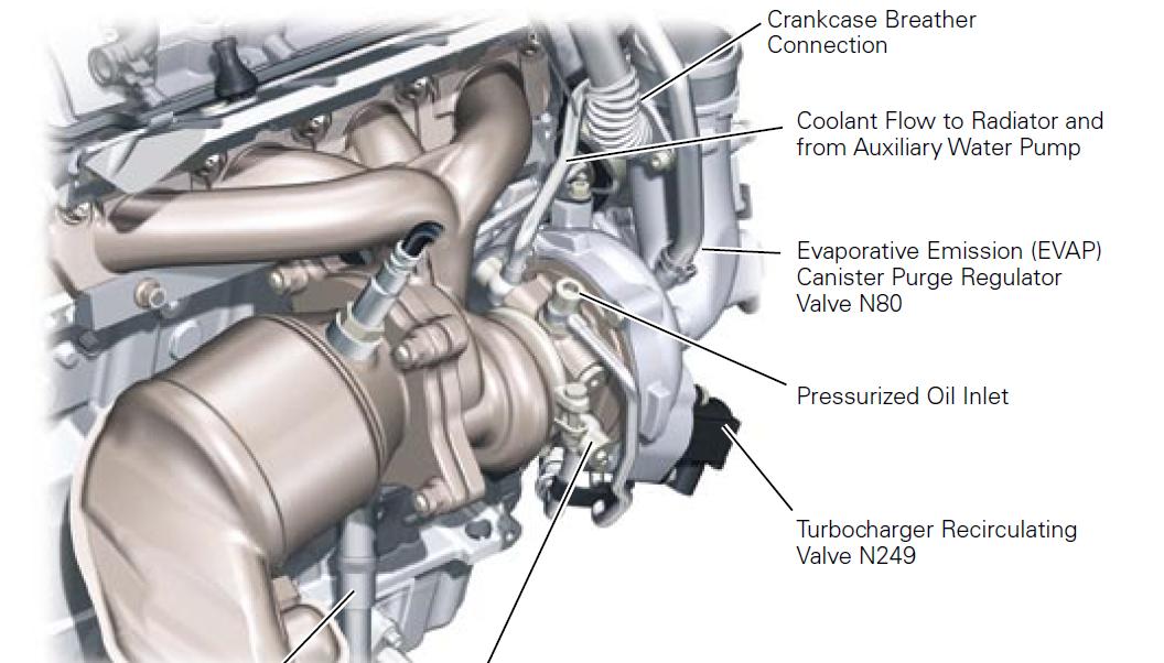

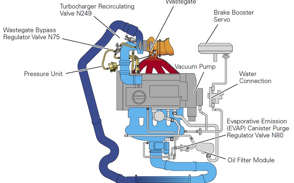

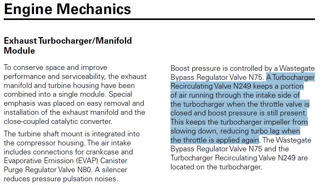

m-am documentat si eu putin , din ce vad eu , la motorul BWA nu pre are influenta "blow off-ul" , de acord cu voi ca niste masuratori ar fi binevenite .
practic recircularea se face doar in zona turbinei pentru a nu o incetini

a. 1.2 TSI (CBZB) nu are din fabrica nici BOV nici DV - aerul ramas in tubulatura intre compresor si clapeta de acceleratie nu este nici recirculat, nici eliberat in atmosfera.
b. 1.2 TSI nu are senzori MAF ( volum aer) ci are senzori MAP (presiune aer)
c. Controlul presiunii este facut de wastegate, care este controlat printr-un actuator electronic cu senzor de pozitie (Hall Sensor). Presiunea este monitorizata permanent prin intermediul celor 2 senzori MAP (unul pe tubulatura de presiune, unul pe galeria de admisie - deci inainte si dupa clapeta de acceleratie). Cand iei piciorul de pe acceleratie, waste-gate-ul taie gazele de evacuare care antreneaza turbina, si astfel reducand aproape instantaneu presiunea de dinainte de clapeta de acceleratie.
Ceea ce vreau sa spun este faptul ca un BOV in genul celui de la Forge nu va genera erori datorate eliberari in atmosfera a aerului din tubulatura de admisie, deoarece ECU oricum se asteapta la o scadere a presiunii asa cum am explicat la punctul c.
