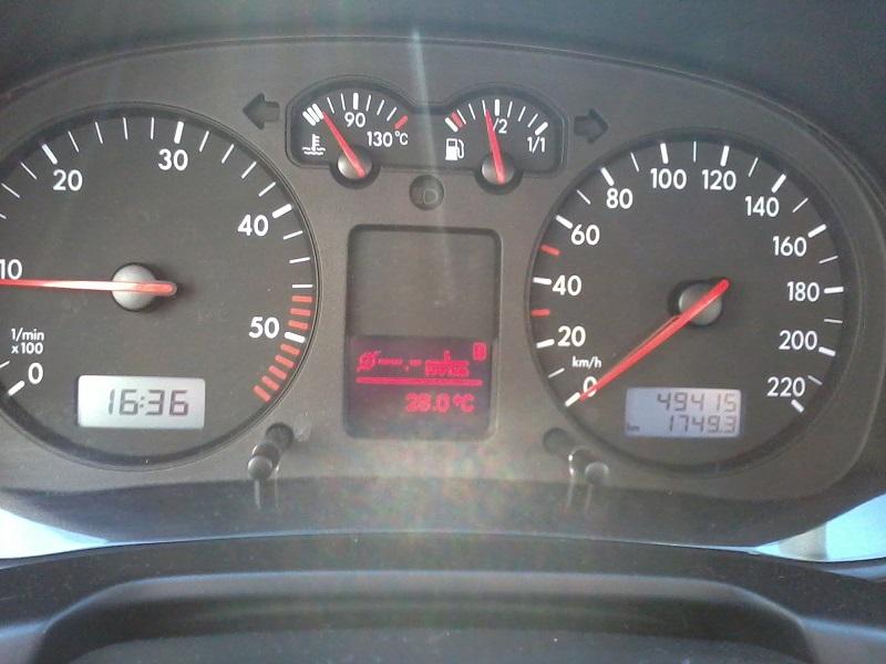

     post-85630-0-84255100-1366380189_thumb.j     post-85630-0-20185900-1366380202_thumb.j

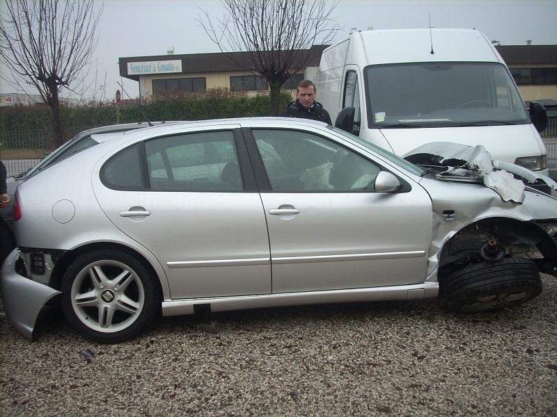

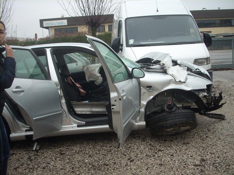

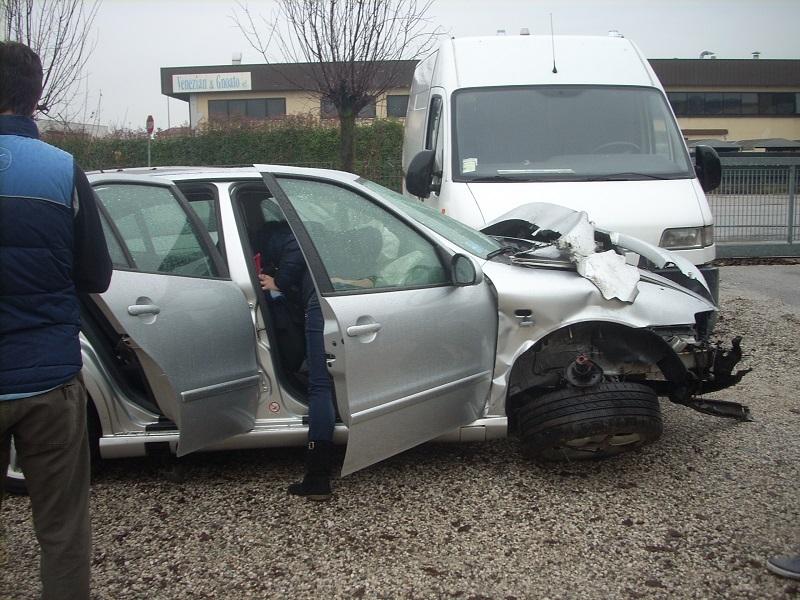

Leonul se prezinta cam asa, sper ca turbo sa nu fi fost afectat, tinand cont ca motorul i-a sarit cam 50 m de pe masina in camp.

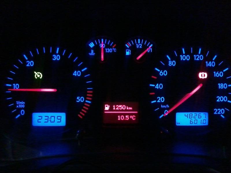

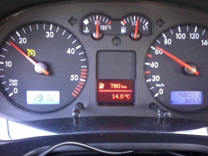

In ceea ce priveste range-ul, da, este cam mare...si eu m-am mirat, de aceea l-am si pozat :D. Toate cele bune tuturor si sper sa rezolv si eu cu limpul cat de curand.

Wow...sper ca nu a patit nimic rau fratele...cat despre turbina...daca zici ca l-a depasit motorul sunt sanse sa fie si ea afectata...o data cand a plecat motorul...si inca o data cand s-a rostogolit pe camp:-(

Lawrentzyu_86 : Frate-miu nu a patit mare lucru, comparativ cu amploarea incidentului. La asta ma gandesc si eu, nu cred ca turbina sa mai fie in toate mintile.
