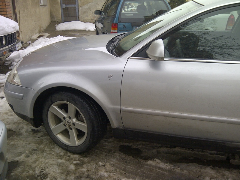

Abia astept sa pun si folie :) ,azi am lipit siglele "individual" pe aripi in fata,
am incercat sa pun si numerle dar a fost prea frig si efectiv nu a tinut banda dublu adeziva :((

am pus si sigla individual pe aripi post-5830-0-54656100-1329726782_thumb.jp
urmeaza si pragurile si ne apropiem de final cu lucrarea ..intr-un final am reusit si cu numerele dupa ce le-am incalzit cu feonul sotiei :)) post-5830-0-13447100-1329726795_thumb.jp

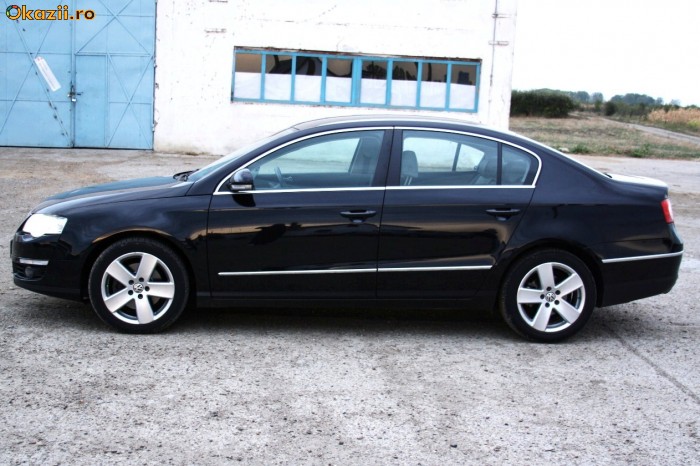

Da. Si la mercedes e prin zona aia :) Arata bine bandourile dar daca aveau si banda cromata mergeau f bine cu ornamentele de la geamuri => 100% highline. Poate gasesti unele vopsite gri si cu banda cromata prin dezmembrari ca sa merite mutarea. Altfel te poti bucura de astea fara probleme ca masina arata ff bine.;)
pt sigla Indivitual acolo e locul , legat de bandourile cromate .. da era ceva sa fie , dar prin dezmebrari nu am gasit in stare buna si sa le iau noi parca nu merita .. in plus asa e mai " individual " passatul :)
Eu am incercat la reprezentanta si bandourile vin doar grunduite, fara insertiile cromate. Plus ca sunt scumpe.
Vopsirea lor e compromisul ideal in caz ca nu se gasesc in dezmembrari.

Super arata acum cu bandourile cromate
Despre jante mai frumoase sunt Phoenix. Daca vrei 18" baga Interlagos sau Omanyt (oEM ambele) sau de ce nu ceva BMW sau Mercedes :D
Mihai nu sunt cu crom bandourile sunt vopsite. :D
Ramai pe Phoenix , sunt mai frumoase ca cele de pe B6
pfuu daca se comfunda deja cu cromul .. inseamna ca dau bine , abia astept sa o pot spala .. cam pe sambata :) probabil ca o sa raman pe Phoenix nu de altceva dar o sa ma scoata nevasta pe pres , vorba unui coleg :)
Am scris din viteza...arata bine cu bandourile vopsite. Oricum la nuanta pe care o ai cromul nu se observa asa usor ca la una neagra/albastra
