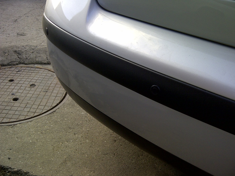

nu ma pot decide inca in privinta senzorilor de parcare .. daca sa iau OEM sau " made in china " , pe passaturile vechi am avut chinezarii si am fost multumit .. ce ma face sa ma gandesc la OEM e faptul ca se fixeaza mai frumos in bandou .. decat chinezariile ..
voi ce parere aveti ...

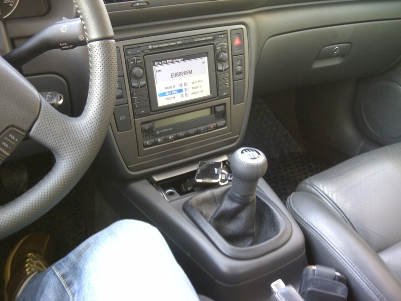

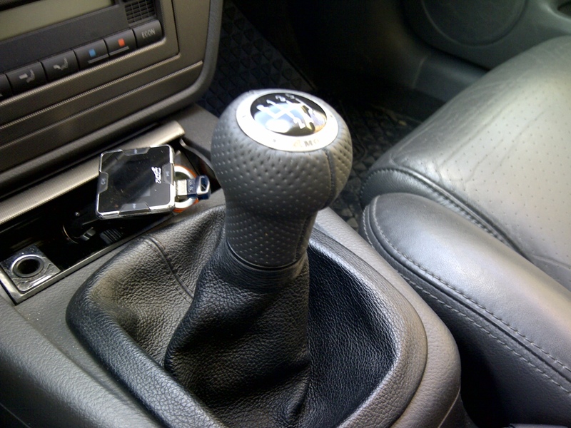

apropos de chinezarii .. mi-am luat un FM transmiter pt MFD .. vreau sa va spun ca e senzational .. pt cei 69 de ron pe care i-am dat .. ( am caut totusi unul mai tresarit :) )
Stii teoria----OEM e OEM - dar trebuie sa cumperi cu tot cu centrala lor - si conectat pe cablajul masinii. Din punctul meu de vedere, eu zic ca isi fac treaba si cei AM. Decizia e doar a ta....
-OEM nu se fixeaza in bandou,se pun in buza barii spate,e cu alta forma si loc pt senzori. dai bani pe buza (daca nu ai),pe senzori (destul de scumpi) si faci acelasi lucru in proportie de 90% cu niste senzori chinezesti. doar ca ai aspect OEM.
-eu am senzori de 90lei si sunt multumiti de ei,atat ca avertizeaza 0m pe display cand inca mai au vreo 20-25cm pana la obstacol dar asta e problema la inceput. dupa ce te obisnuiesti cu ei stii ca atunci cand ai 0. mai poti merge de-o palma in spate.
-ii vopsesti,pui display-ul undeva ascuns (sa nu strici aspectul OEM) si gata treaba.

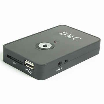

-fm transmiter-ai dat cam multicel,probabil e cu fc in plus. dar cam toate se strica dupa o vreme...o varianta ar fi acea cutie ce se conecteaza la cass si are mufa de usm,sd si aux. X-car link sau ceva de genu' se numeste. pret pe la 300 (dar mai bine cauta si tu)
L.E. arata cam asa: (tag: DMC X carlink)

X-car link am avut pe celalalt passat si nu mi-a placut, poate pana la urma o sa iau o interfata Dietz si pun un dvd-player si cu asta basta
FM-ul are RDS Si e mic cu display albastru, dar tocmai cand Il laudam a dat kikx cu un nano usb stik de 4 GB, cred ca-i cam mare pt el, caci il vede numai cand vrea

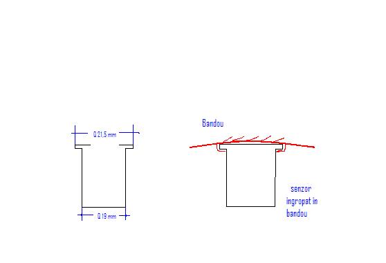

@ bebeee , am comandat senzori AM chinezesti dar ceva mai tresariti .. 188 +tva ron .. dar au si display .. caci numai asa era pe stoc .. si ma cam sacaie sefa sa-i pun sa nu propteasca bijuteria de garaj :)) dar o sa pun displayul sa nu se vada , vreau sa pastrez aspectul OEM si la senzori ma gandesc cum fac rost de o freza sa pot sa pun senzorul ca la final sa fie la nivel cu bandoul .. dar mai studiem .
stickul l-am facut fat32 apoi NTFS .. apoi l-am partitionat .. asa a mers cel mai bine si de aici am dedus ca are legatura cu capacitatea ...
Modificat de Red
@ calin78 , da asa este , doar ca aia de obicei e o freza cu dinti .. pt lemn :) nu pt plastic , daca o folosesc pe aia imi rupe plasticul de pe bandou, nu il taie , la celelalte passaturi am folosit o freza-burghiu con , a iesit super , dar uitandu-ma pe pozele vechi nu ma satisface faptul ca buza senzorului e peste bandou ( la OEM e la nivel cu bandoul ), acum sper sa reusesc sa-i montez ingropati , am nevoie de 2 freze cu diametre diferite , una de 19 mm, diametrul senzorului si una de 21,5 sau 22 mm pt buza lui , cu care sa intru in carnea bandoului doar 2 mm cat e grosimea de la buza senzorului .. o sa fie migala dar sper sa iasa bine :)

in legatura cu freza...eu am pus niste banda adeziva peste si am folosit freza din pachet. cu grija si turatie mare,avans mic...nu rupe din bandou. se monteaza foarte frumos.
ca sa ii montezi ingropat masoara intai gulerul senzorului dar si grosimea plasticului de la bara. sa nu ramai cu 1-2mm grosime doar,senzorul va sta "agatat" in bara.

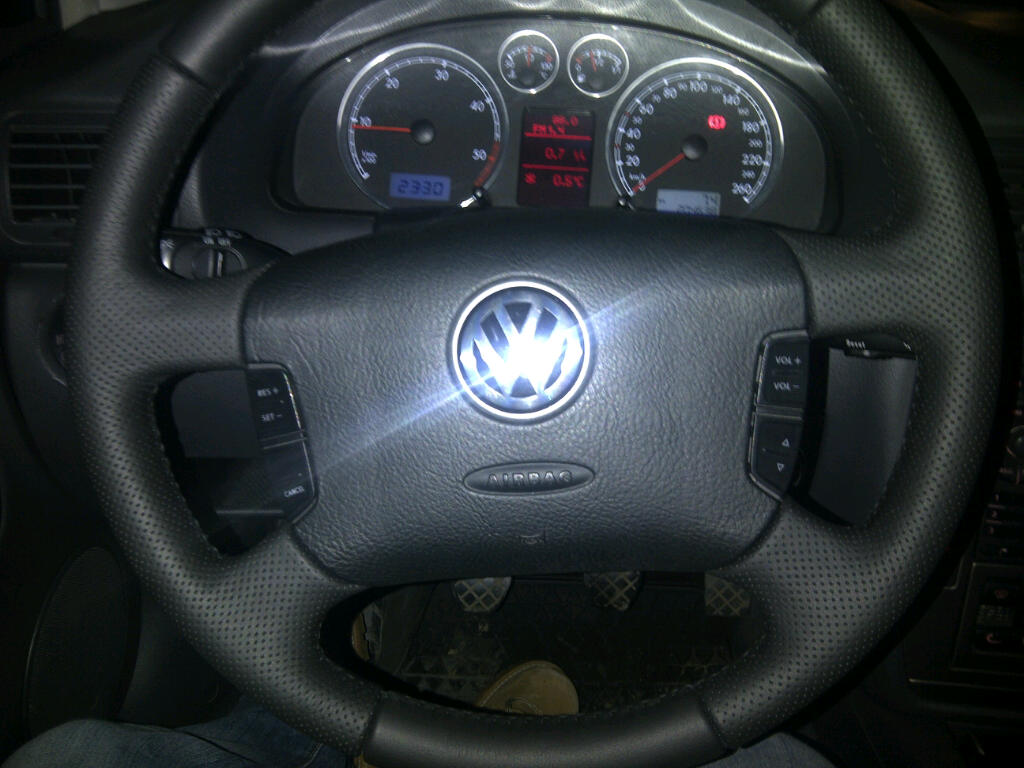

Pam- pam ! Am pus in seara asta volanul si tempomatul sus :) din pacate inca comenzile nu sunt active caci am nevoie de releul 451 in loc de 452, 451 are CAN

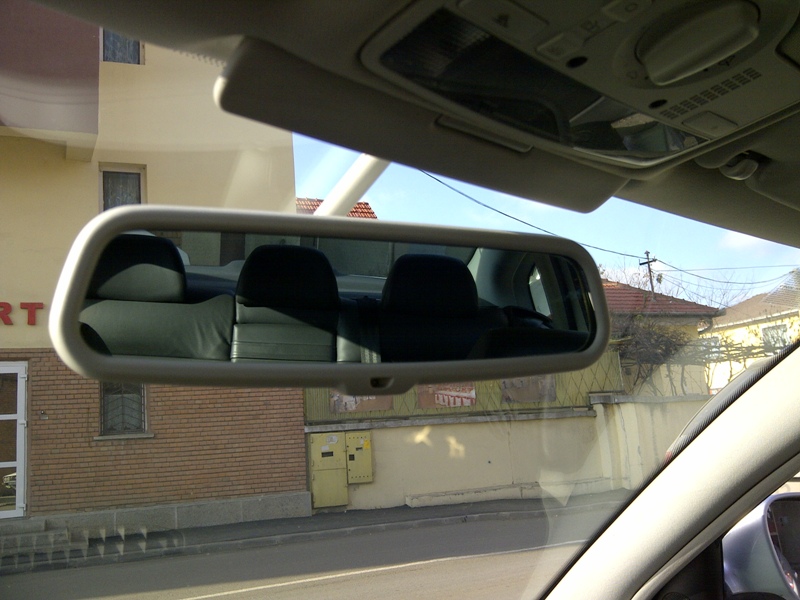

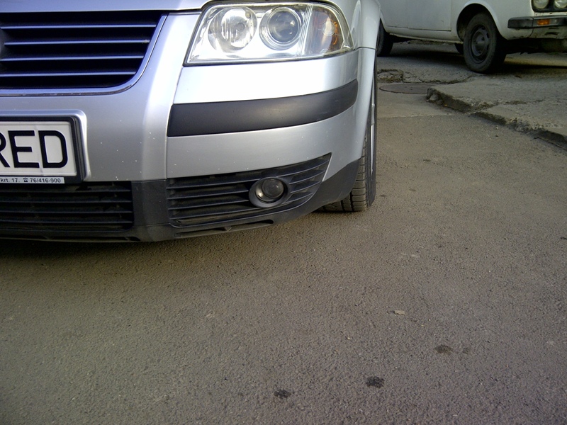

pe langa volan si tempomat ( care de altfel asteapta releul 451 pe CAN sa activez comenzile ) in weekend masinuta a mai primit un pic de atentie , oglinda heliomata post-5830-0-17419500-1326663490_thumb.jp post-5830-0-33491100-1326663507_thumb.jp i-am pus si pe maciulie piele perforata, sunt super multumit de treaba post-5830-0-10319600-1326663550_thumb.jp post-5830-0-29869000-1326663559_thumb.jp am gasit si proiector si l-am schimbat .. dar acum arata mai bine ca cel de pe stanga ..pe care o sa-l schimb sa fie la fel :) post-5830-0-22167000-1326663609_thumb.jp in sfarsit am reusit sa-i pun si o antena mai sic post-5830-0-30319900-1326663644_thumb.jp si intr-un final am montat senzori AM , din pacate planul cu ingropatul lor a sarit din schema caci asa cum spuneau uni colegi bandoul e mult prea subtire pt treaba aia , dar una peste alta au iesit super bine . in curand daca nu gasesc bandouri cromate o sa le vopsesc si atunci or sa arate si mai bine .. de functionat merg as zice de nota 8,5 - 9 post-5830-0-54499800-1326663776_thumb.jp post-5830-0-46963600-1326663790_thumb.jp

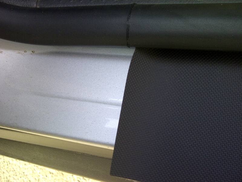

Am gasit si vinil special cu "buburuze " sa aplci pe praguri pana ma hotrasc daca comand sau nu stikerele OEM , la celelalte 2 passaturi am avut material asemanator si am fost super multumit .. post-5830-0-26384200-1326663861_thumb.jp
