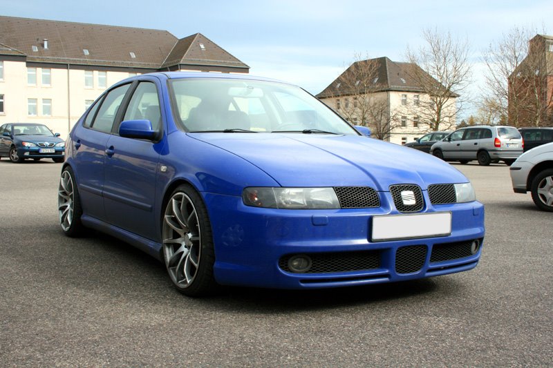

Astea sunt noile roti :) Sa treaca iarna asta sa le montez. Cred ca vor da bine pe culoarea mea.
Vopsesc gri capacele de la oglinzi 'gen' fr.

mamaaaaa ce bine arata.....mare grija ce cauciucuri pui pe ele,trebuie un pic "trase" mai mici decat janta, altfel cred ca ating
astept sa o vad live cu jantele astea
MERCI!!! La 8.5 j latime am deja 225 40 18 . Sa vina vreme frumoasa si le trag un polish de 30min/janta si o incalt pe nemtoaica. P.s care auziti am de dat un turbo timerul are si volt metru si air/fuel ratio si un ceas de boost ambele noi la cutie cu toate accesoriile se aprind rosu ca bordul seatului meu . Vreau sa-mi fac evacuarea custom de aceea le dau 150 ron/buc. Nu pot posta la anunturi.
