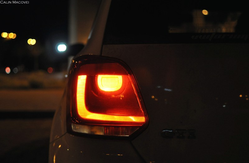

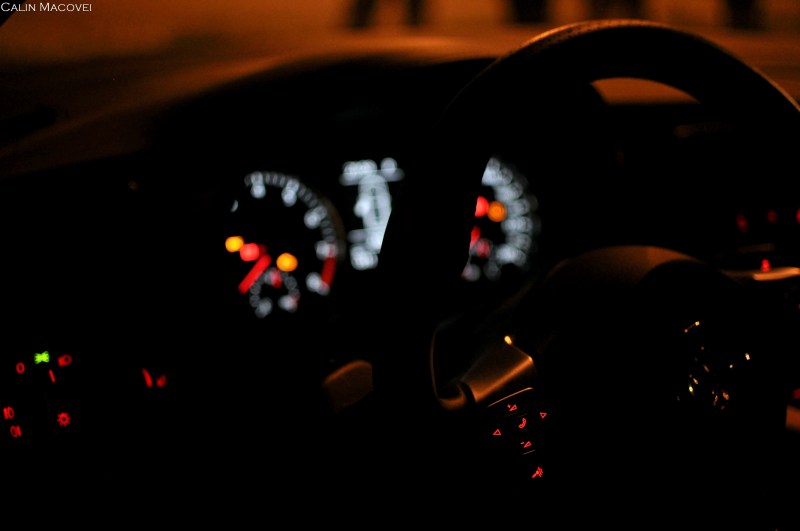

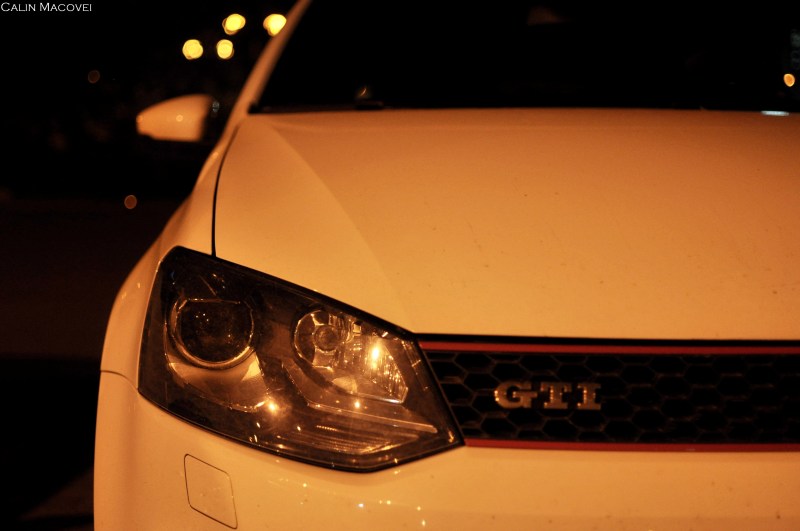

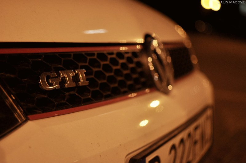

Am reusit sa ii fac aseara niste poze bestiei :D Fusco, here you go :)
post-49779-0-46260300-1336556469_thumb.j post-49779-0-36516900-1336556474_thumb.j post-49779-0-82091500-1336556478_thumb.j post-49779-0-80637400-1336556482_thumb.j
P.S. Data viitoare o sa anunt din timp, sa fie mai curata masina :P
Multam copii...e curata daca prognoza imi arata cel putin 2-3 zile fara ploaie...altfel nu ma ostenesc ! Circoloco, am facut consumul real plin-plin pentru vreo 10 plinuri si consumul a variat intre 7.3 si 8.5 cu o medie de 7.5-7.6%. Regimul de mers a fost unul destul de relaxat cu usoare accelerari pe ici pe colo si maxim 2-3 WOT-uri pentru cateva secunde. Viteza a fost in proportie de peste 90% din timp intre 80 si 110kmh. Am facut mai mult Ploiesti-Bucuresti si foarte putin mers prin oras, deci se poate considera extraurban si compara cu ce da cartea si anume 5.2%. Acum, desigur ca nu ma asteptam sa scot 5.2% dar ma asteptam la un 6-6.5%, nicidecum 7.5% ! Nu am apucat sa pun folie inca dar voi pune cat de curand !
