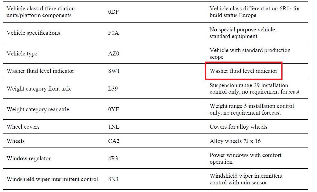

O intrebare: ai cumva idee daca la Polo exista senzor care avertizeaza epiuzarea lichidului de parbriz? Sau mai bine zis, al tau are, ca al meu cred ca nu, desi am instalatie de spalare a parbrizului cu duze incalzite si capacitate extinsa la 5 litri.
As aprecia daca poti verifica. Multumesc & drive safe.
Facem Kostica si Revo la motor si sper eu cutie dar la primavara-vara dupa ce termin cu pregatirea Golfului pentru Hungaroring :) . Bwwlan, dotarile standard sunt aici > http://www.volkswagen.ro/files/ro/download/datei/791.pdf dar nu scrie nimic de indicator lichid spalare parbriz si nu stiu unde as putea verifica. In manualul masinii stiuca scrie la modul generic indicatoarele de pe bord, nu ce are a mea specific !

Dap, am verificat azi si cu vag-com si apare ca activa optiunea de avertizare a nivelului lichidului de parbriz ! De asemenea, cu ajutorul unui coleg forumist am activat inchiderea automata a usilor la 15kmh (vag-com-ul meu e prea vechi si nu merge pe Polo :( )
@c6t9: Pai, asa stiam si eu, si cu toate astea, maica-mea a fost cu masina in 14 pana la Sibiu si de pe drum m-a sunat sa ma intrebe pe unde se baga lichid, ca a ramas fara. Am intrebat-o surprins daca masina n-a avertizat-o in vreun fel si ea zicea ca nu (bine, asta poate insemna la fel de bine si ca a avertizat-o, insa n-a vazut ea; n-am fost eu la volan, deci nu pot fi 100% sigur.)

LE: conform fisei masinii, obtinute cu amabilitatea colegului Gabi, se pare ca am senzor de-ala. Atunci, ca sa zic asa, WTF? :huh:
