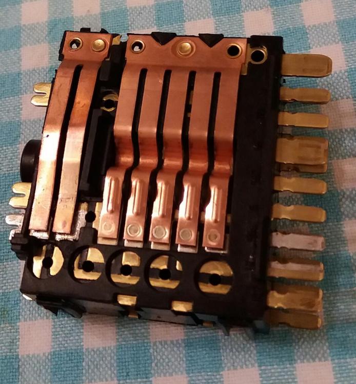

Demontand acel comutator, am observat contactele, cele doua separate dinspre buton, cam deteriorate, o lamela din cele doua se vede un pic culoarea schimbata, probabil a fost incinsa. Plasticul de sub contactele fixe se vede topit. Aceste contacte se comuta cand tragi de maneta pentru faruri ceata si stopuri ceata.
Dupa ce am curatat si l-am probat in bord, am observat ca se aprind farurile si stopurile de ceata fara sa le comut. L-am demontat din nou, si am observat ca acele 2 contacte raman normal inchise, probabil cele doua tije de plastic de sub lamele, desi culiseaza, s-au scurtat de la temperatura si imping prea putin in lamele, sa deschida contactele.

Cred ca din cauza asta, mi s-a dus asa repede, acum 2 ani comutatorul, si acum maneta. Probabil ca am folosit faza scurta impreuna cu proiectoarele de ceata, a crescut amperajul si s-au topit, sau contacte imperfecte.

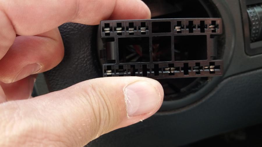

Am gasit probleme, cum am scris mai sus, in comutator, cele doua lamele cu plasticul topit, iar in mufa in partea de jos, contactele, al 2-lea din  stanga si al 2-lea din dreapta, un pic afumate si lamelele interne un pic departate.
Ati putea sa-mi spuneti cele doua lamele de pe comutator, cred ca sunt pt faruri respectiv stopuri de ceata, dar cele de pe mufa, ce alimenteaza?
vezi ca trebuie sa schimbi si pinii din mufa mama de la euroswitch, se vede clar ca a fost contact imperfect si s-au incins contactele si nu mai sunt elastice.
am vazut pinii aia decaliti, la asta m-am gandit cand i-am pozat
Nu stiu in ce masura reusesc sa le scot din mufa.
Daca gasesc de cumparat ar fi perfect, daca nu, va trebui sa caut pe la un service, prin cablaje vechi.
