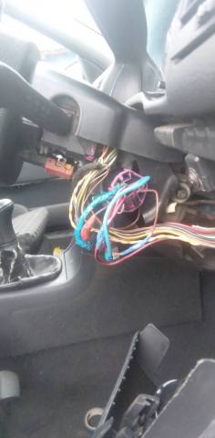

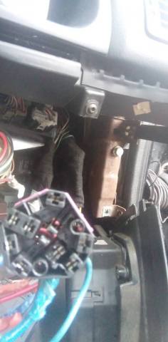

Nu-i nimic sensibil, doar ca ai ceva de demontat....airbag, volan, etc...
Dupa aia, maneta...
Ti-am pus cateva poze (daca nu se rezolva cu spray...si nu cred - poate cu ceva socuri), sa te ajute, in caz ca te apuci de demontat...

In a doua poza se vad perfect contactele responsabile cu faza lunga. Acolo ai de curatat.
Multumesc. Daca nu-și revine, dupa sarbatori cred ca ma bag in intrerupator. Poate gasesc pe la mine prin oraș pe cineva care a mai desfacut.
