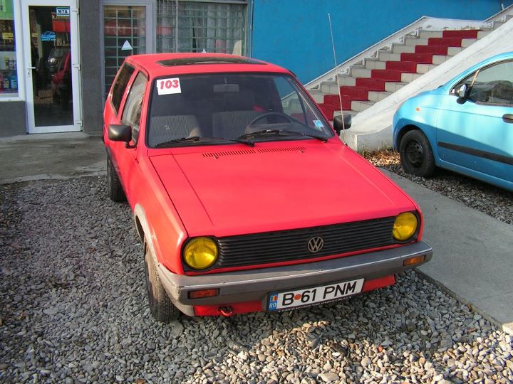

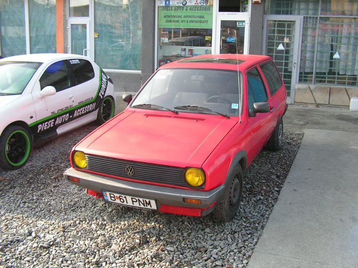

Am achizitionat un polo 86c din 86' 1.3 benzina, am puso un pic la punct tehnic si estetic si acum arata cam asa
