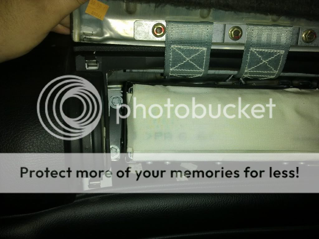

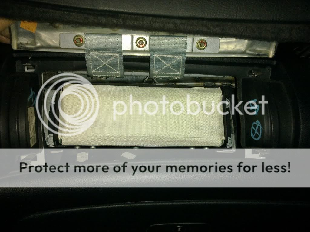

Am iesit la masina si mi-am desfacut capacul de la airbag, ca sa clarificam problema. La Passat nu are importanta cum sta. Nu are sus, jos, stanga sau drepta.
Normal ca e in oglinda.....toata instalatia...si multe alte lucruri, dar asta nu se reflecta asupra airbag-ului.
Studiati voi pozele....

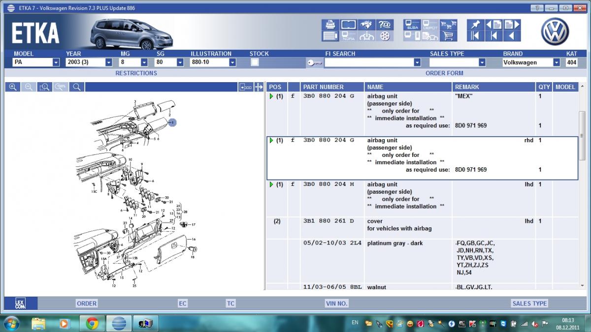

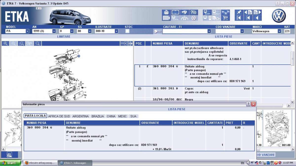

Si de ce in ETKA sunt coduri diferite si specificatie LHD si RHD?

Din poze se vede clar ca suruburile de sus sunt mai apropiate intre ele ca cele de jos. Si daca il rotesti sa-l pui in oglinda, cu mufa catre interiorul masini, se mai potrivesc prinderile?

P.S. 2 - unde scrie in ETKA ca e pt masina cu volan pe stanga sau pe dreapta ? Am vazut ca scrie si pt stanga si dreapta...si variant....si limuzina...
