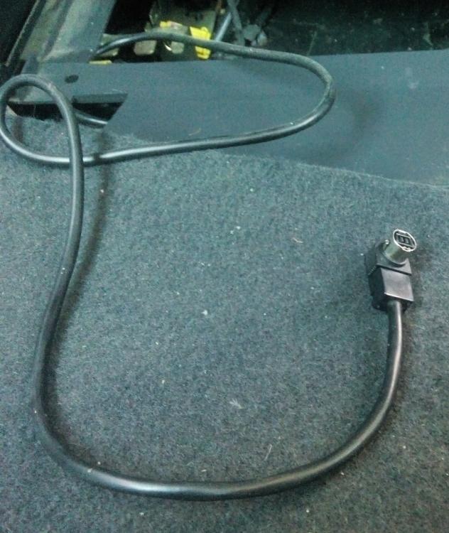

Ma poate ajuta cineva sa-mi spuna cam ce tip de cablu trebuie sa fie la scaunele cu incalzire?
Eu am ceva cablu sub scaunul de la sofer pe langa cele cu mufe galbene si ma gandeam ca am incalzire in scaune dar nu am montate comutatoarele in bord.
Mai jos atasez poze
trebuie sa ai cabluri de 2.5 mm patrati pentru alimentare si masa si unele mai subtiri.

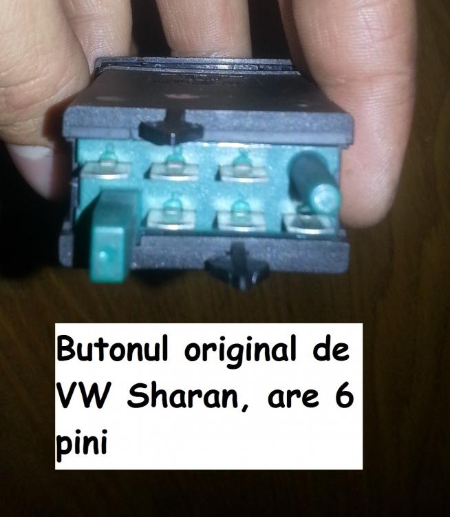

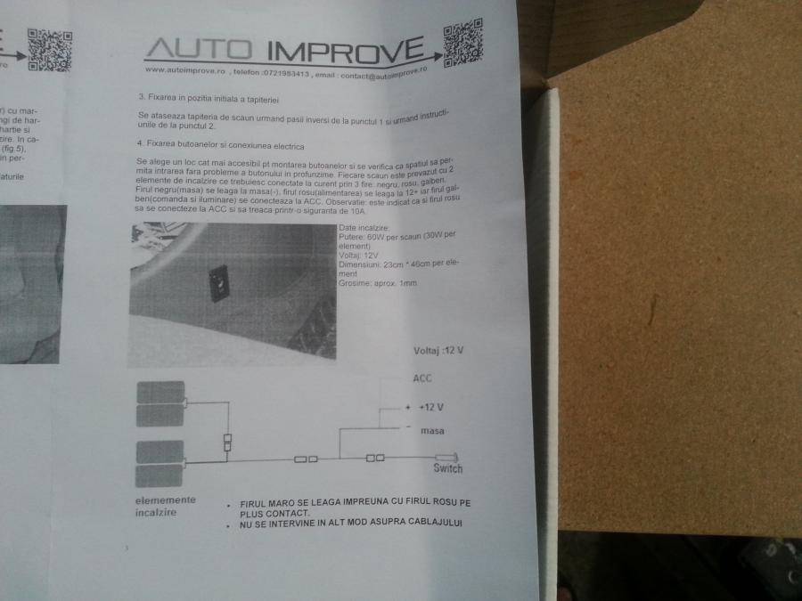

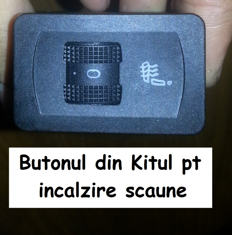

Salutare! Masina mea, un Vw Sharan din 2006, nu a fost din pacate echipata din fabrica cu incalzire in scaune, asadar, am decis sa achiztionez un kit de incalzire in scaune. Kitul este din acela cu buton tip VW, in 5 trepte. Din pacate, in bordul de Sharan, acele butoane cu care a venit kitul, nu prea se potrivesc, si se vede urat. Eu am achizitonat si 2 butoane originale de VW Sharan, pe care as vrea sa le pun in locul celor cu care a venit kitul. Din pacate nu stiu cum sa le leg, ca sa functioneze si sa nu faca boom. Din butoanele din kitul cumparat, ies 4 fire, dar unul din ele este izolat, deci nefolosit. Raman 3 fire care sunt folosite. Butonul original de Sharan, are 6 pini... Baiatul de la care le-am cumparat, mi-a spus ca am nevoie de un termostor, deoarece butoanele originale sunt diferite de cele din kit. Ma poate ajuta cineva cu sfaturi, despre ce ar fi nevoie sa mai cumpar ca sa pot utiliza butoanele mele, si cum sa fac legaturile? Am gasit pe net si o poza cu buton ca al meu, dar montat de un VW Passat.Nu stiu daca se poate folosi si in cazul meu ceva... Atasez cateva poze, care sper eu, sa fie de ajutor. Si o ultima intrebare: de unde ma sfatuiti sa iau curent pt a le alimenta? Ma gandeam sa lau de la bricheta, dar aceasta are curent si cand e oprit motorul. De asemenea, Kitul nu are nici releu, zicea persoana de unde l-am luat, ca nu ar avea neaparata nevoie, dar sa ii pun o siguranta de 10A.
hmm, intre timp, m-am gandit la o posibila rezolvare pentru a alimenta incalzirea din scaune. eu mi-am tras fir de la mufa + a pompei de apa auxiliara, in masina si am pus un intrerupator. ce parere aveti, e o idee buna sa alimentez incalzirea in scaune din firul ce l-am tras pe la pompa de apa auxiliara? iluminarea ma gandeam sa o cuplez la becul brichetei.
Incalzirea consuma macar 10A, trebuie fire groase, intrerupator robust. Daca pompa de unde ai luat + are alimentarea cu fire subtiri, se pot incalzi si  topi-pericol de incendiu. Cel putin 2,5 mmp sa aibe firele.
