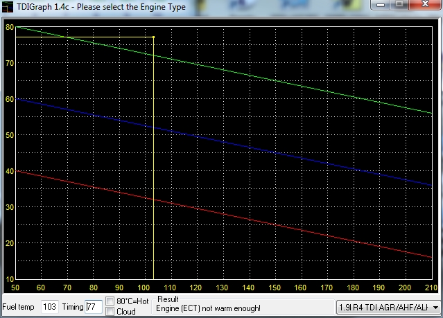

 daca masina are distributia pe semne intri ca vag-com si vezi avans grafic tdi timing trebuie sa fie usor peste linia mediana dar daca porneste greu avansul sigur este mic iar motorina se injecteaza abia cind pistonul se intoarce la pmi si presiunea in cilindru scade si mai trebuie avansata
Pai e mai sus o poza cum arata inainte ,timmingul era 77 iar acum este 64 .
Modificat de georgealh
Nu toate ALH-urile functioneaza bine cu avansul fix pe linia mediana. Unora le place deasupra liniei mediane, unora sub. Avansul meu e setat cam cum e in poza postata de tine si porneste foarte bine, fara fum, fara tremurat, fara nimic.

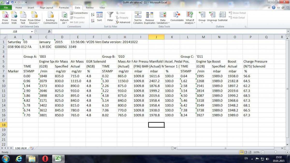

aici ultimul log facut acum 2 sapt de Turbocip :
Ce parere aveti ?

logul arata bine, desi unii ti-ar da un MAF nou pe reteta pt ca "n-are cum sa arata un MAF peste 1100, nici nou"

Maf-ul mai merge - eu dupa curatare am valori ceva mai slabe ca ale tale si merge foarte ok.
