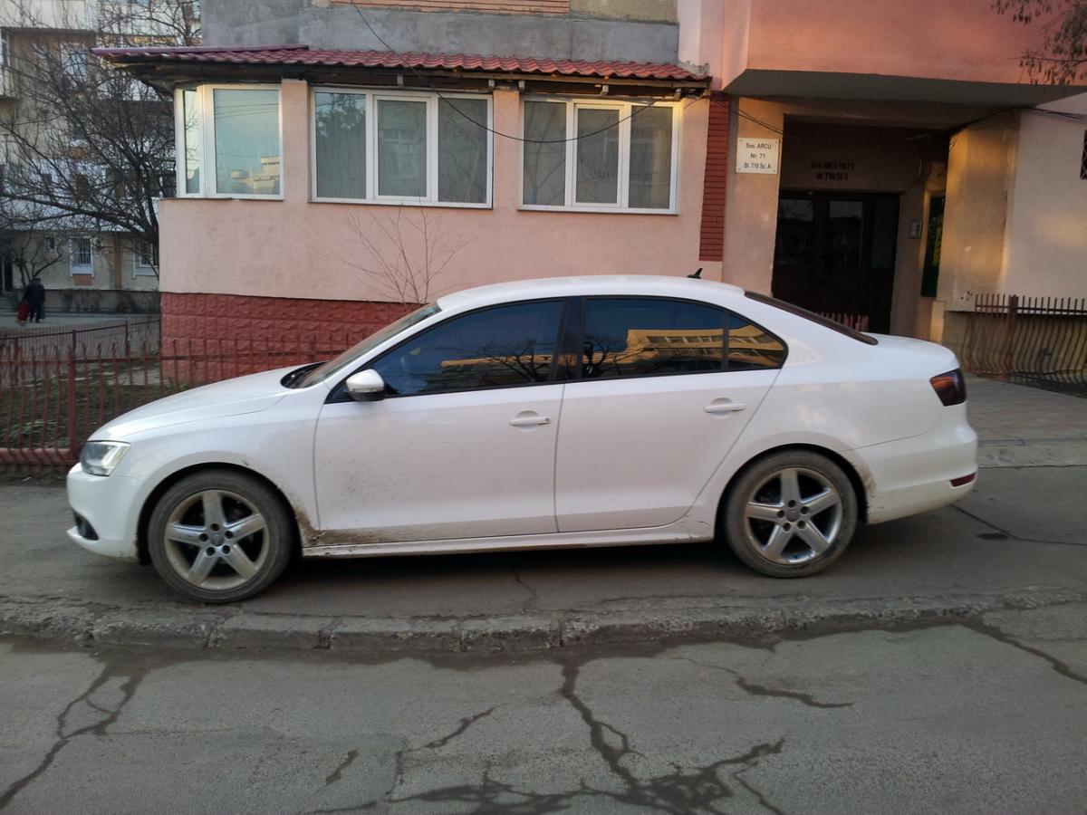

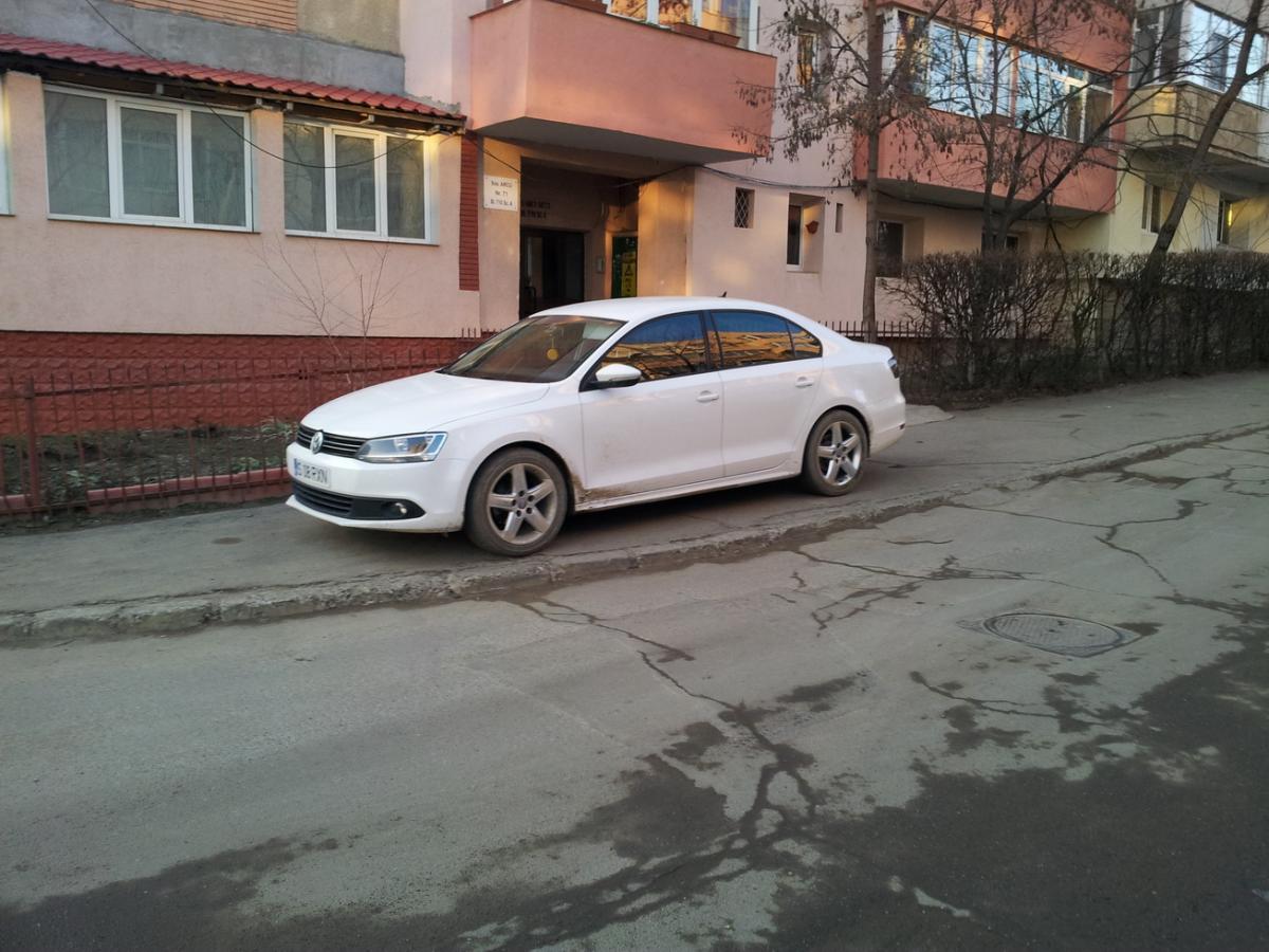

poze cu jantele, un cauciuc e dus, vibreaza cam eronat, mi a zis vanzatorul , deci a fost f corect, o sa cumpar si niste cauciucuri in decursul lunii viitoare, poate chiar niste SH uri dar sa fie f bune
scuze ca s mizerabile jantele, am bagat masina azi prin niste noroaie de ziceam ca nu mai ies, ca deh la mine in zona e santier :bom:

Multumesc rave , the_ego, sper sa nu mi spuneti din politete ca sa ma simt eu bine :lol:
inca o nelamurire, as putea pune cauciucuri de 205/45/17 sau 215/45/17? Desi jantele au J ul 7.5?
Pe bune. Sincer nu ma asteptam sa fie chiar asa ok :)). Pana la urma ajuta talonul mai mare al anvelopei sa inchida distanta dintre roata si aripa. Cu 225/45 se va vedea ceva mai rau daca nu o cobori macar 15mm.
L.E.: De 215 nici vorba sa pui.

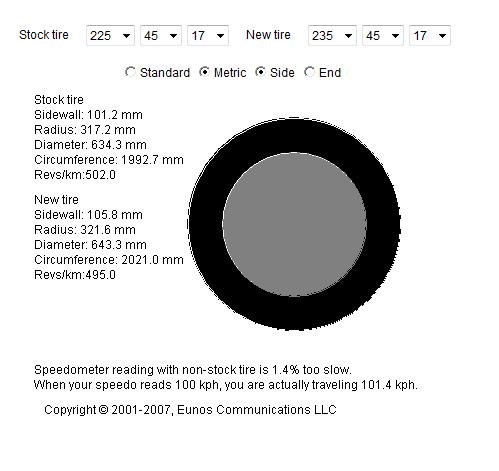

am calculat, apropo de gropile din romania, inaltimea talonului.
la 235/45 talonul la cauciuc are 10.575 cm, iar la 205/55 talonul are 11.275. Practic cu actualele cauciucuri talonul este doar cu 7 mm mai mic decat la rotile "de fabrica".
"de fabrica" inseamna 225/45 pe 7.5J pentru 17"
Astea sunt diferentele intre 235/45 si 225/45
