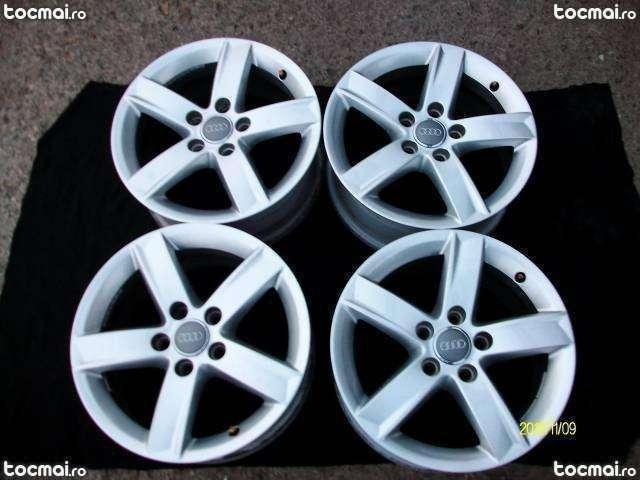

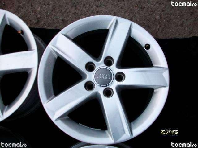

Ma cam mananca de ceva jante si asta imi plac la culme, sunt pe 16 de Audi(bine ca se schimba emblema nu i probl), aveti idee cum se numeste modelul si unde gasesc la un pret bun? Multumesc
banuiesc ca se potrivesc la golf/jetta VI

Nu sunt cumva de A4 B8? In cazul asta diametrul la butuc e mai mare si ai nevoie de inele de centrare.
LE:Scrie si in anunt :D
Modificat de lucian_90tud
da sunt de A4 B8, ma gandeam ca merg si la vw, merci mult
cu inele de centrare da

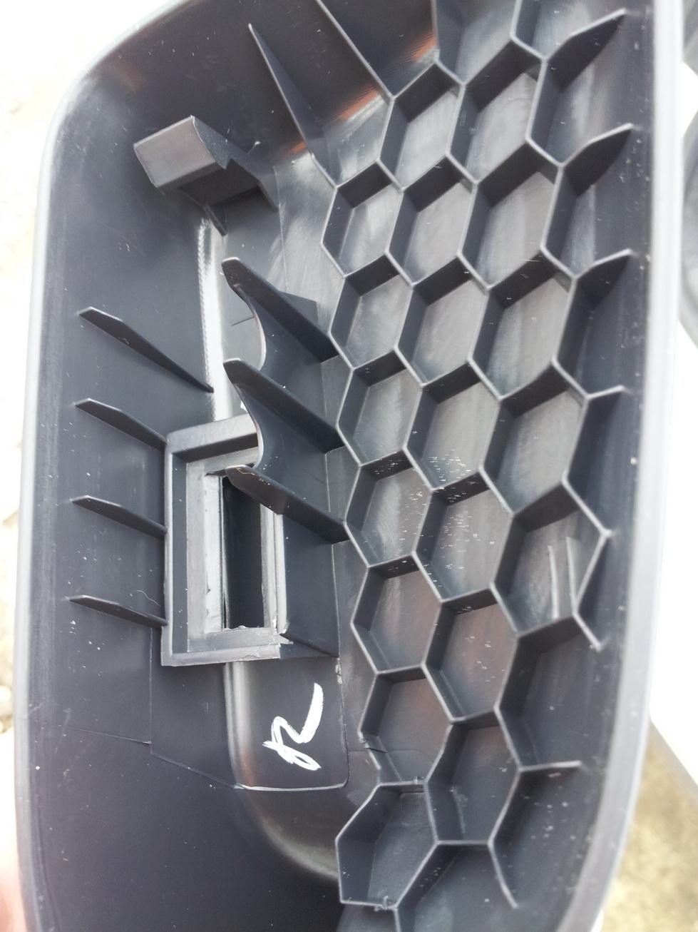

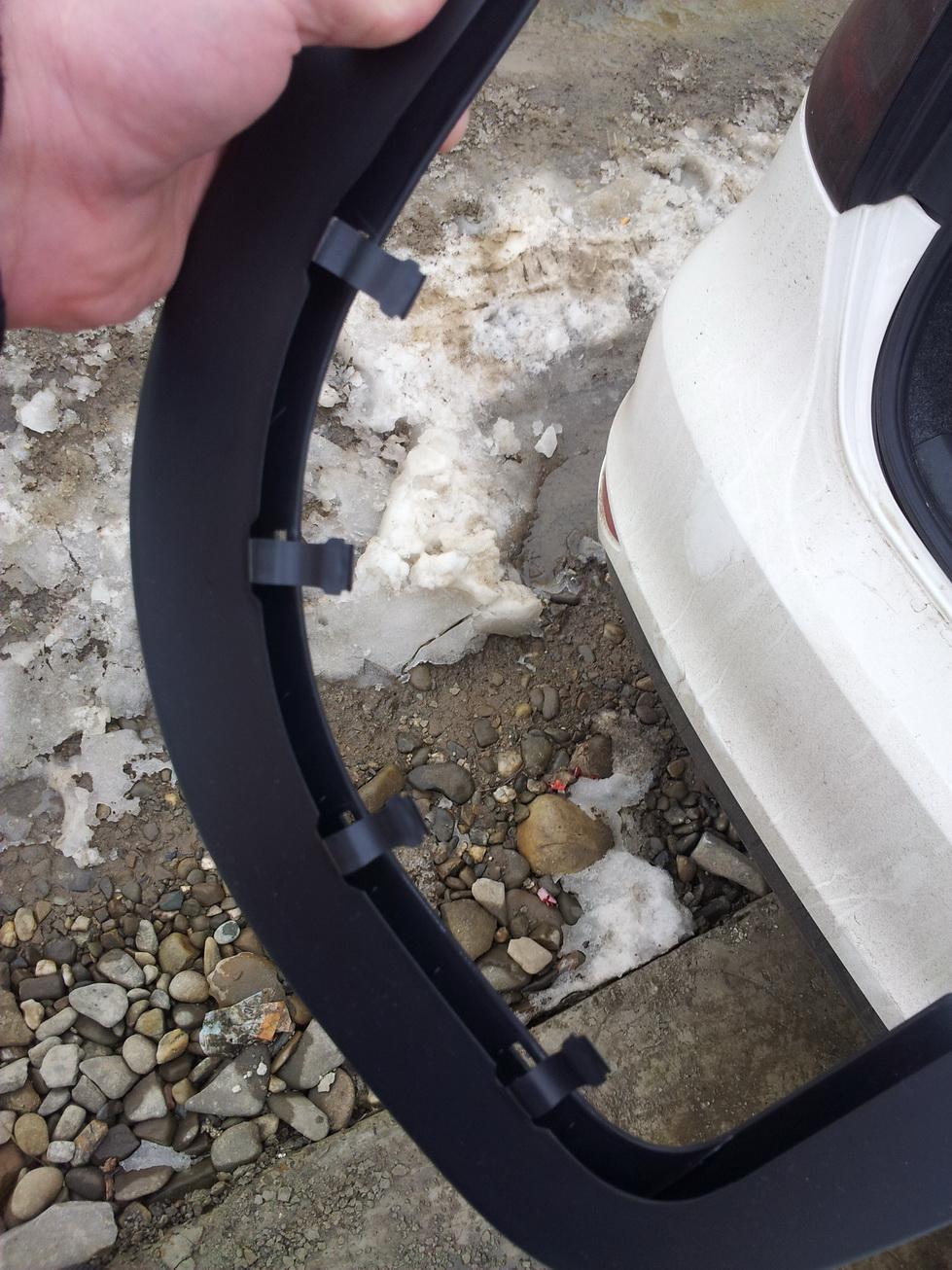

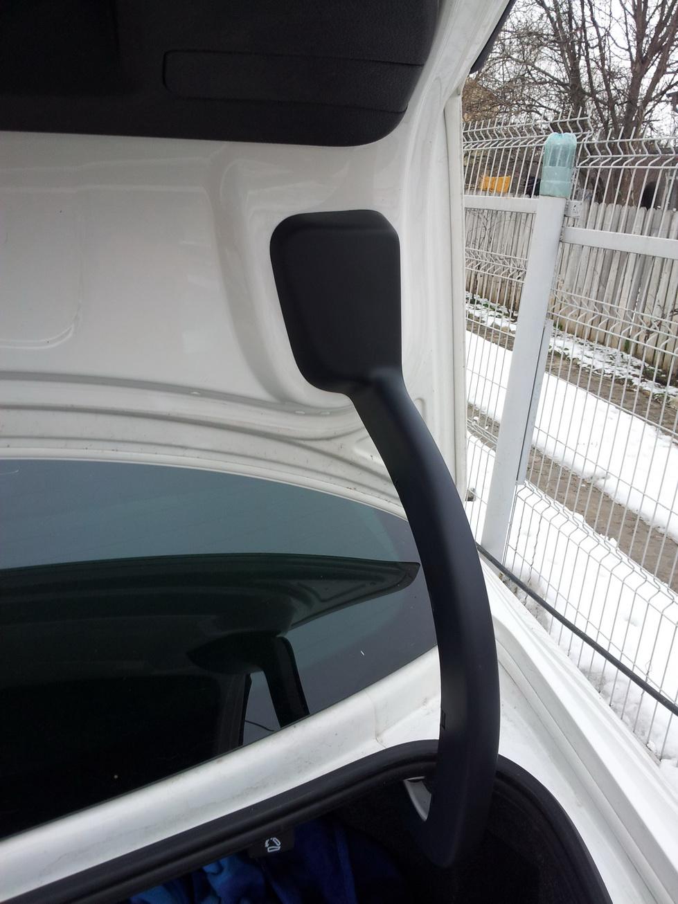

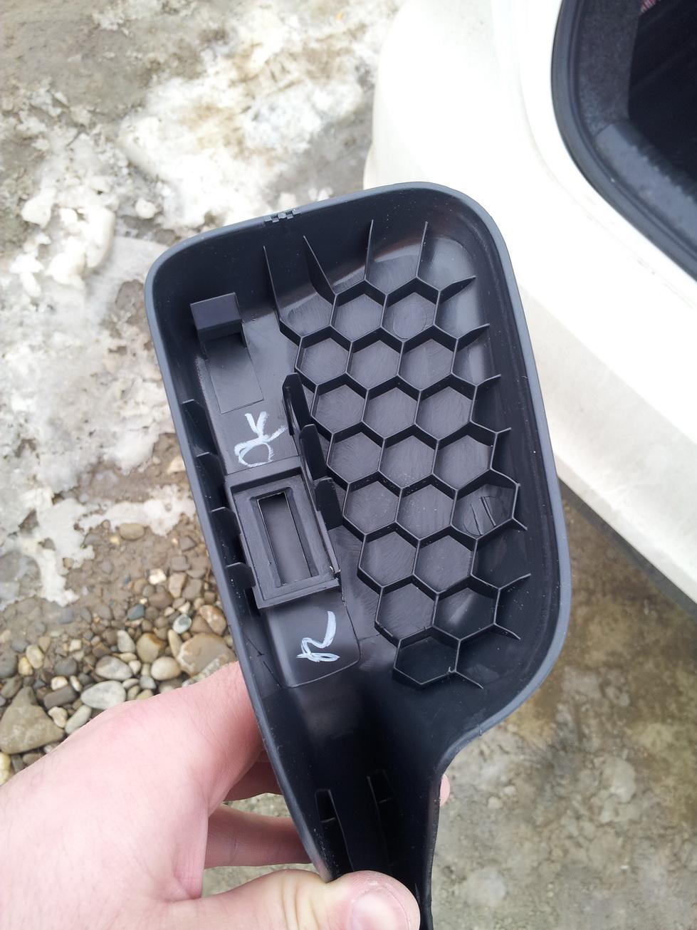

au sosit ornamentele portbagaj, gaura aia alungita pe brat nu e chiar intamplatoare, daca ne uitam la ornamente acolo vine un clips metalic(o clema din tabla) ca si la alte ornamente, dar stau f bine prinse si asa in clema de plastic din capatul ornamentului care intra in capatul bratului plus cele patru care se vad in poze, oricum arata mult mai ok acum

cele din 2011 cum e a mea au un ornament mai scurt care inveleste cablajul, abia pe la sfarsitul lui 2012 au remediat problema si au pus aceste ornamente la ambele brate
gasesti la orice magazin de piese auto import , astea sunt codurile: 5C6877363 82V ,
5C6877364 82V
