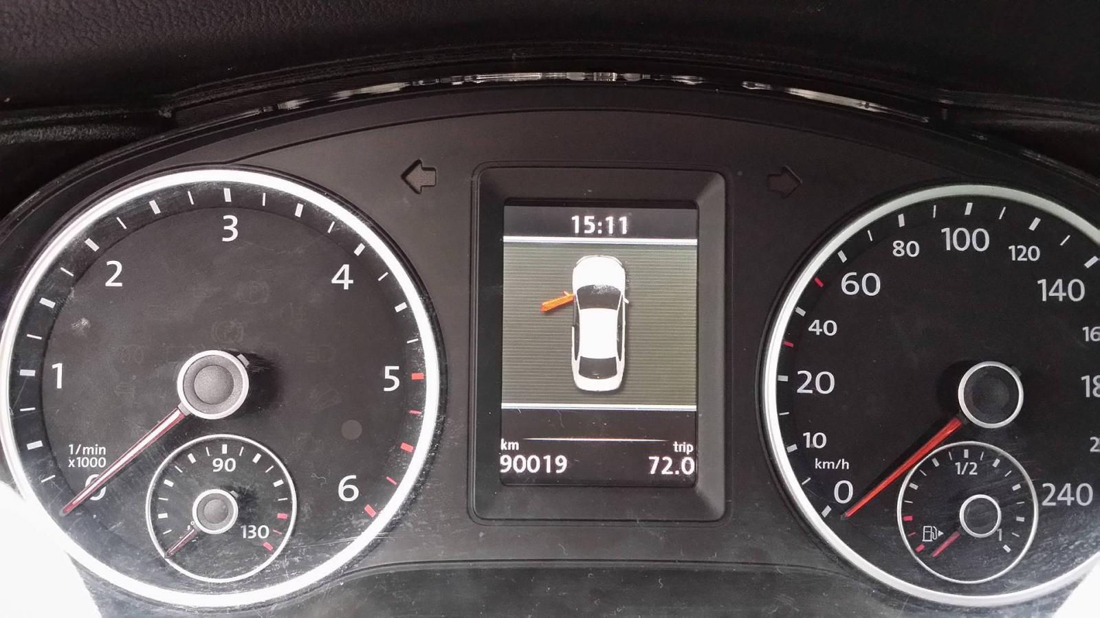

Masina a ajuns la 90 mii km, maine schimb toate filtrele plus uleiul. Am rezolvat si problema la ceasurile color cu pictograma care era de Tiguan, acum e de Jetta, plus principala problema cu litrometrul care nu arata corect, acum indica exact(s a dezactivat din eeprom a doua sonda de combustibil cum are Tiguanul)
