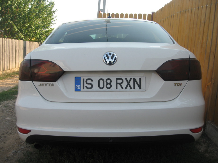

Se prezinta foarte bine deocamdata, nu se dezlipeste deloc e f bine lipita , are aproape 8 luni, nu se da farul jos, dar eu o voi da jos ca voi face un tur al europei si sa nu am probleme cu politia, ma refer la folia de pe stopuri care e prea inchhisa, pe faruri e deschisa e mai mult de protectie

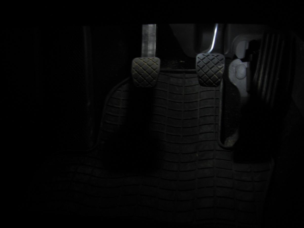

o poza mai clara cu lumini picioare sofer, am prins lampa definitiv, in poze nu se vede clar, dar in realitate e chiar f bine

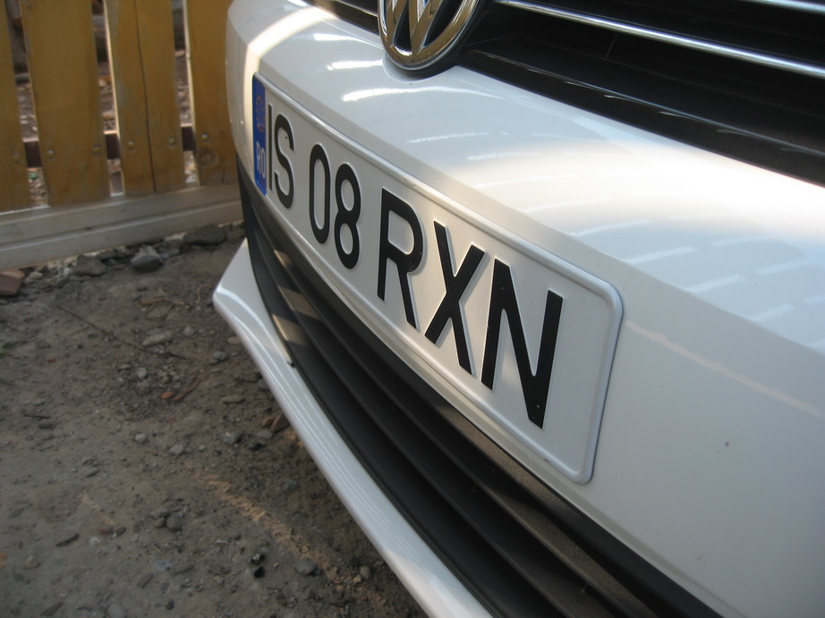

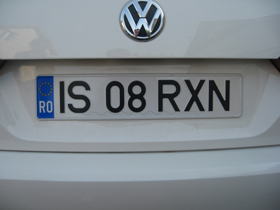

cateva poze: am lipit placutele inmatriculare cu banda dublu adeziva, arata mult mai ok acum plus butoane ESP Off si SET presiune pneuri

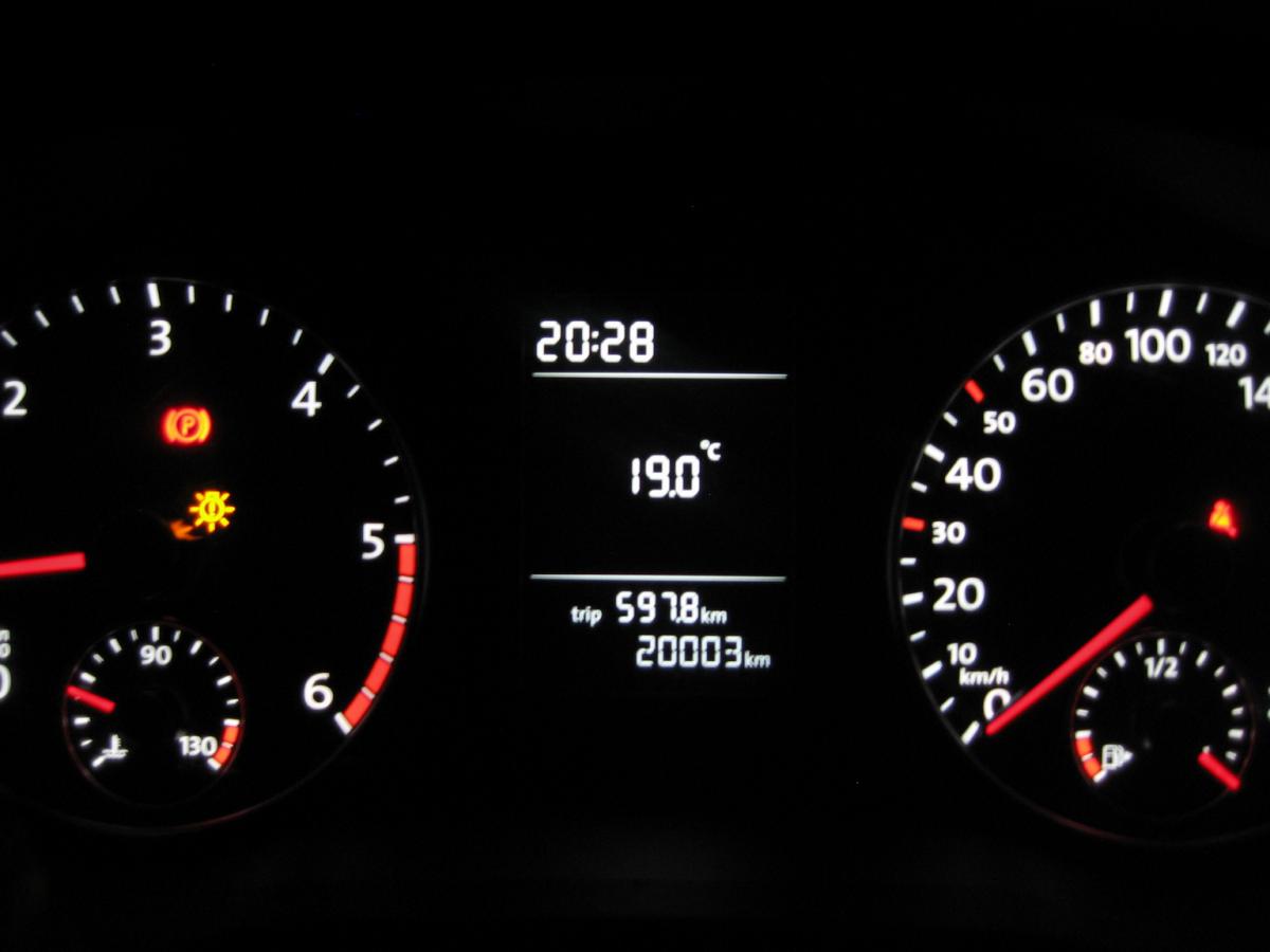

In 11 luni am depasit 20 mii km, in poza se vede si eroarea la DRL, nu am mai schuimbat ledurile sa pun cu CANBUS, urmeaza....
