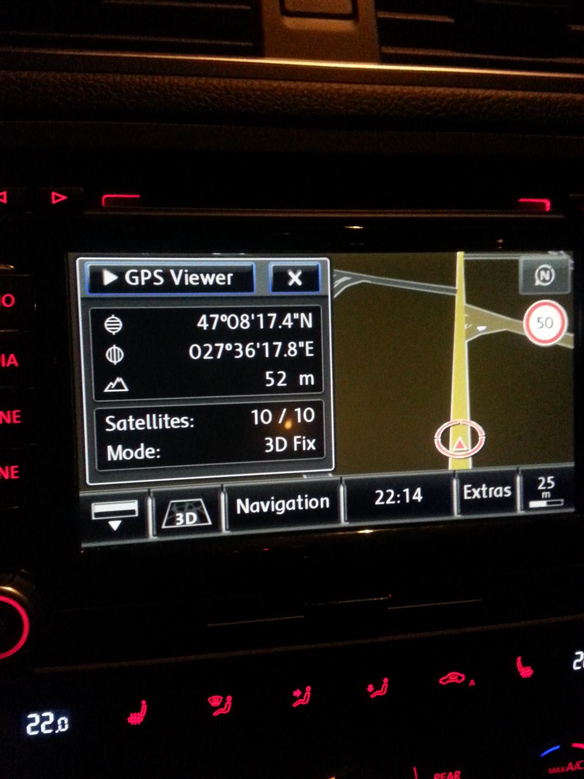

pai nu ai vazut poza cu semnalul navi? Jantele le am vandut unui prieten cu passat b6

depinde de zona, imi arata si 10/11 sau 11/11 in afara orasului, 8/8 era in oras
micuzzu_marius
sau asa, prinde si 11/11 dar nu tot timpul, trebuie sa fie zona de campie foarte larga
