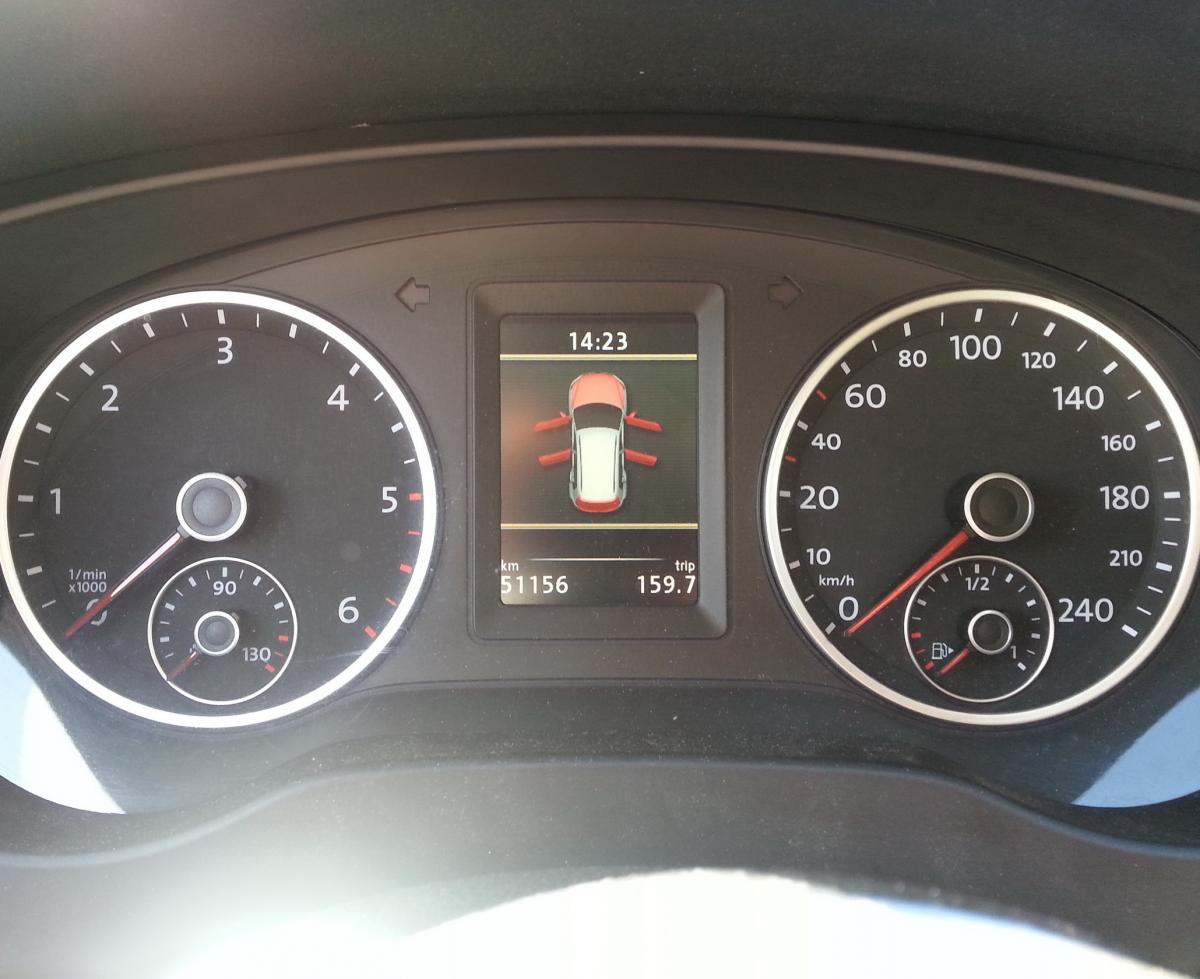

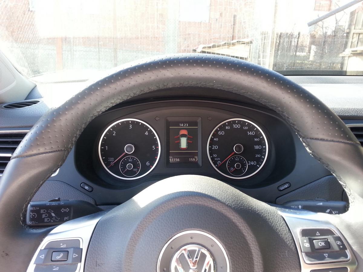

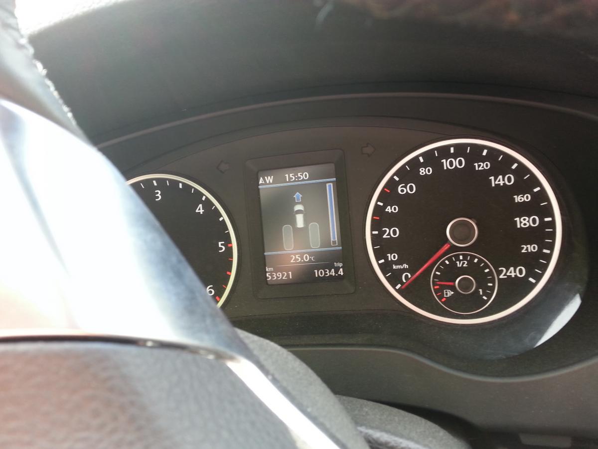

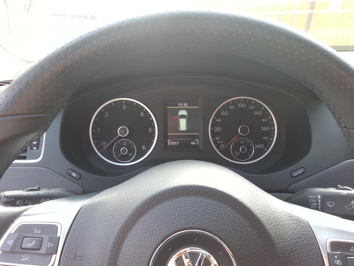

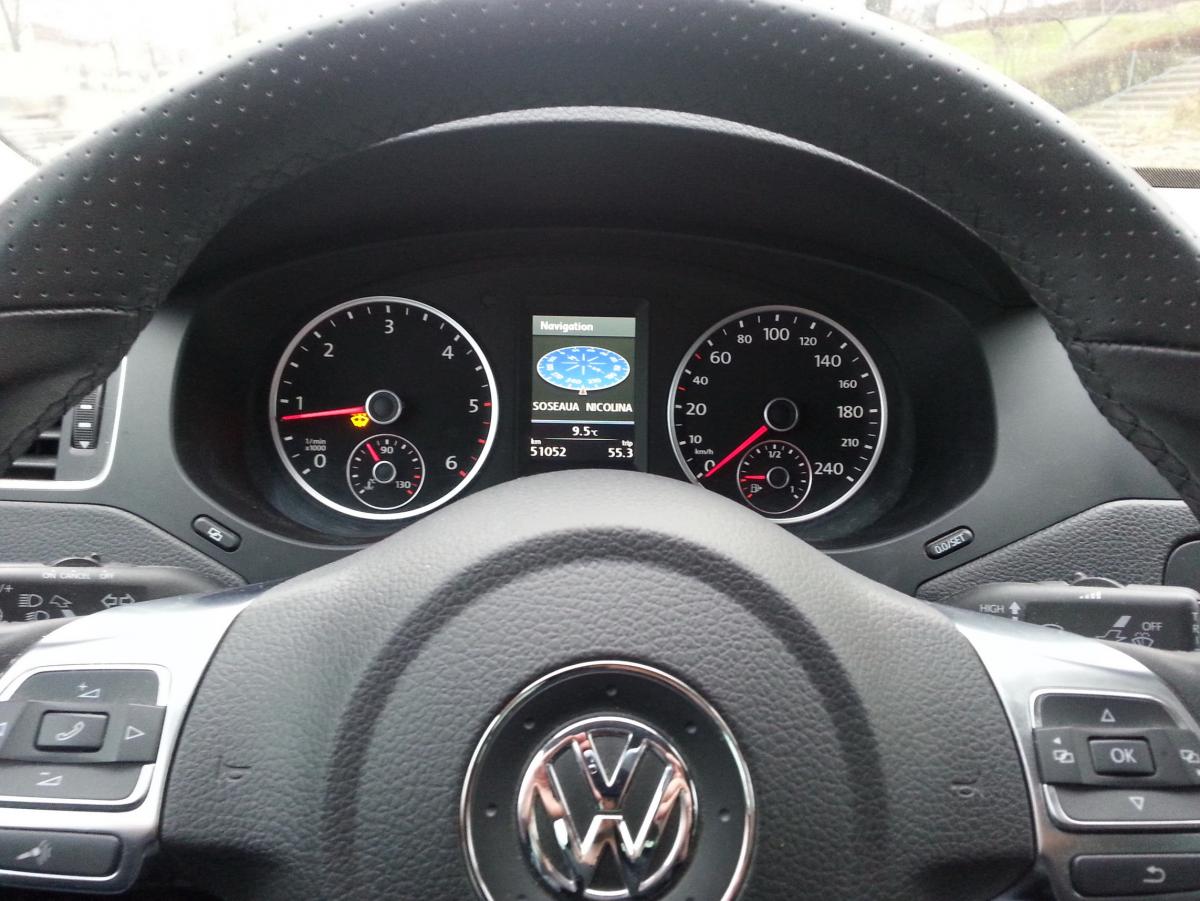

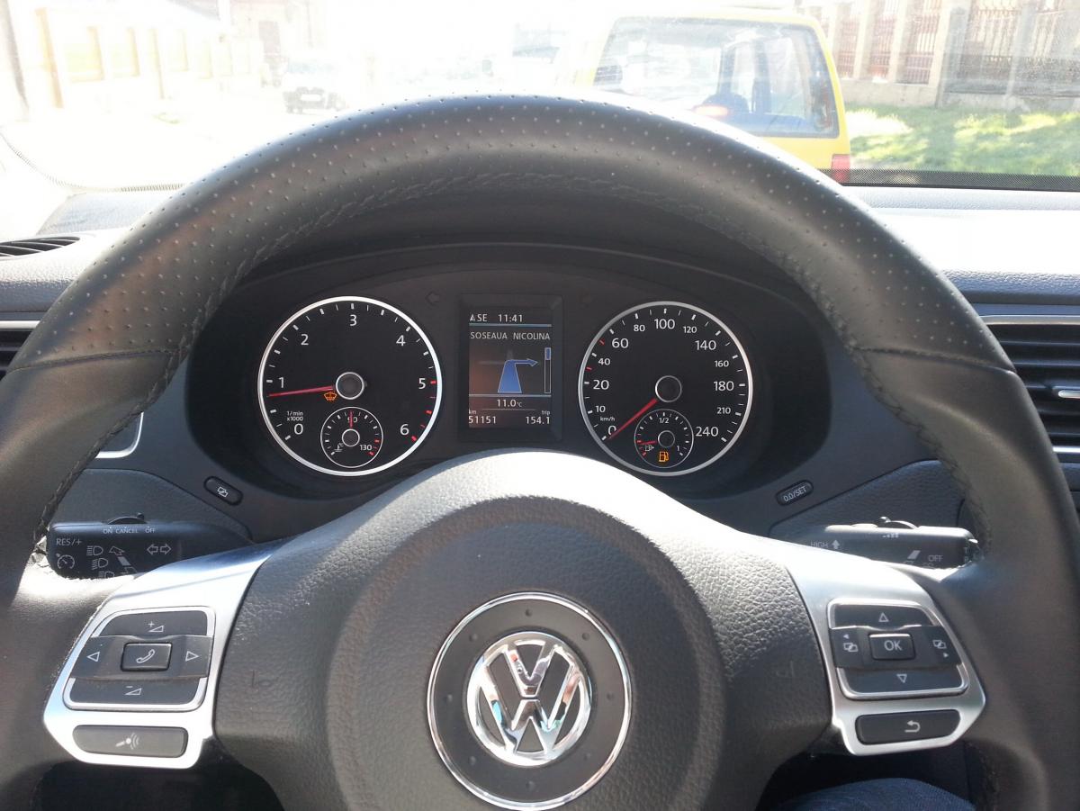

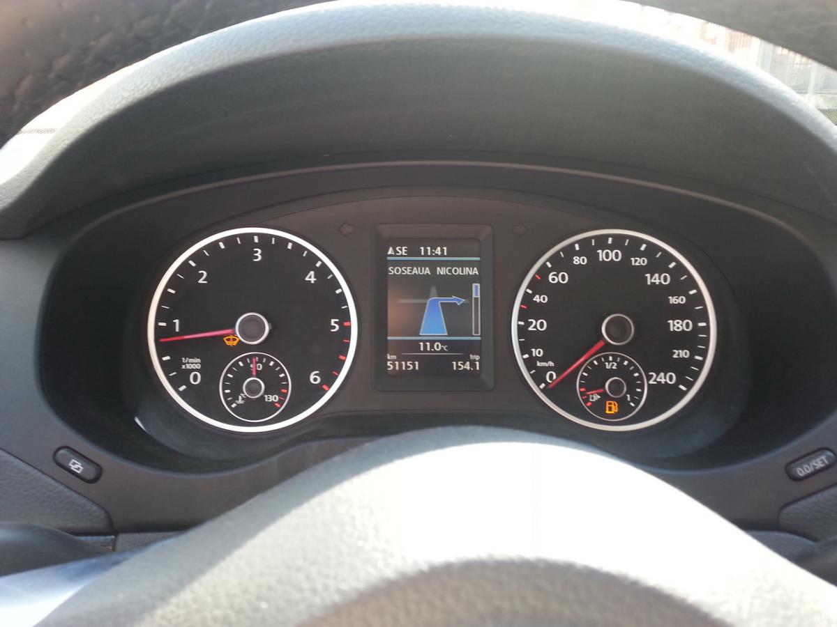

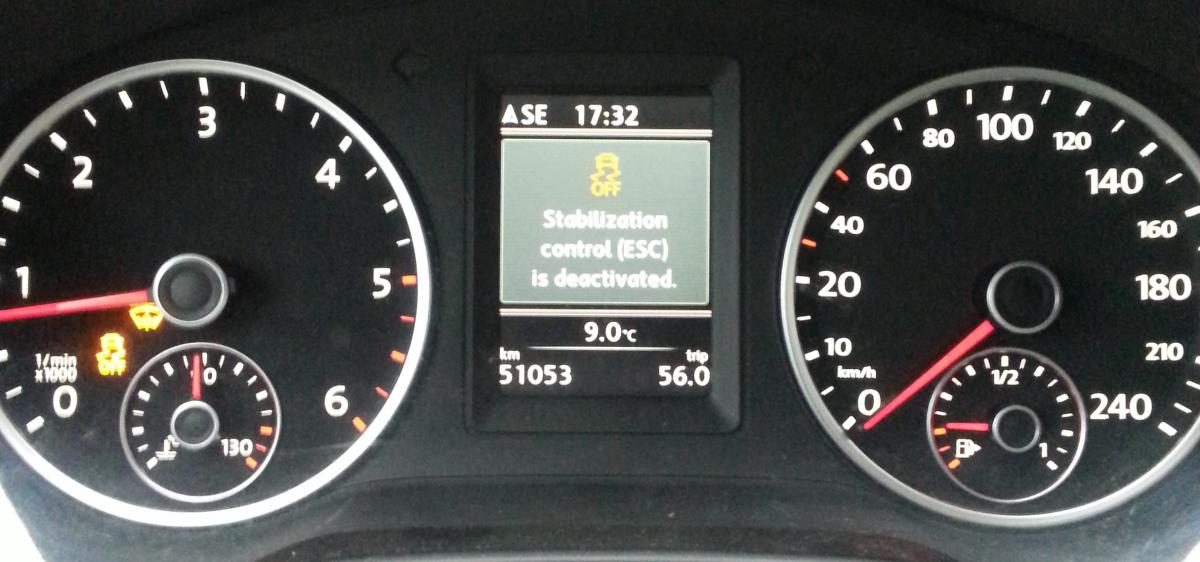

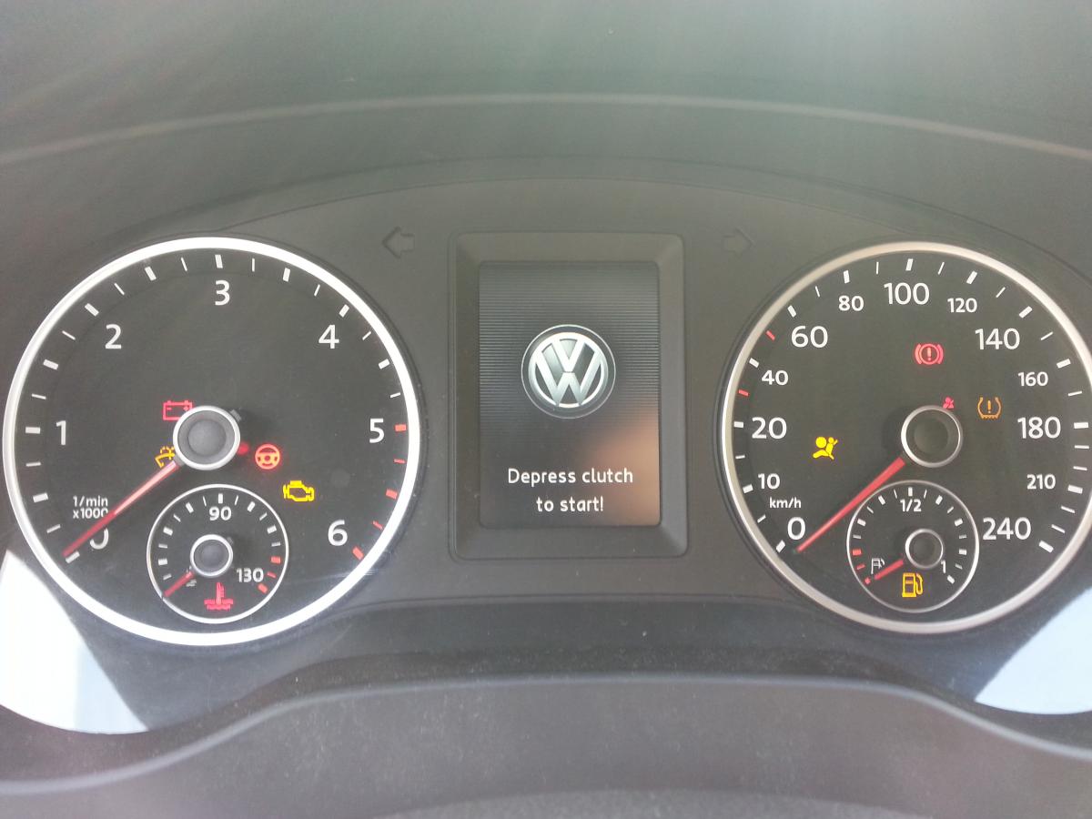

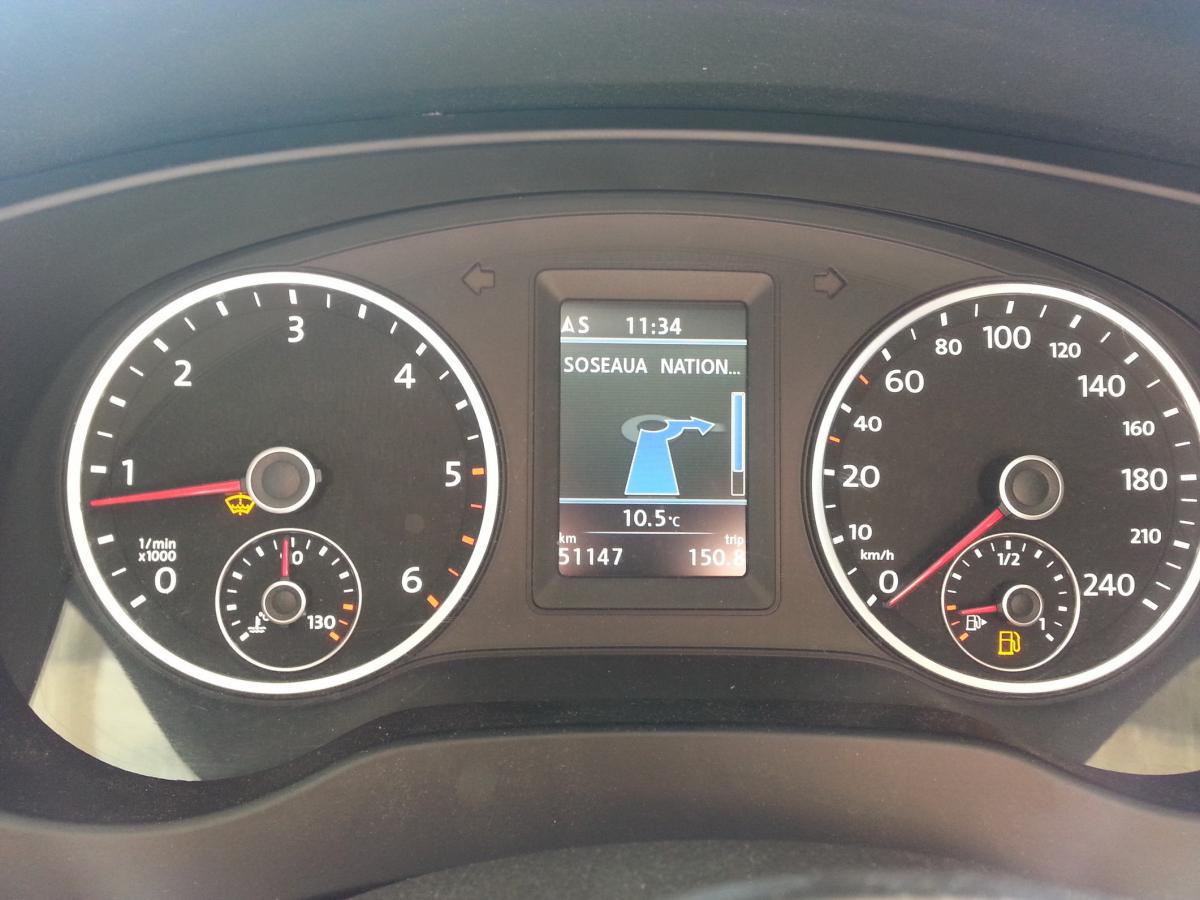

Am uitat sa spun legat de cluster, lasand partea frumoasa deoparte, are si doua probleme, una mai mica si una mai grava: nu mi indica in bord frana de mana, bordul fiind de pe tinguan 2012 FL cu frana electrica, a aparut aceasta incompatibilitate, asta chiar nu ma deranjeaza, nici nu remarcasem prima data cand l am montat :D, partea mai neplacuta e ca nu inidca cum trebuie acul de nivel combustibil(indica mai putin decat pun in rezervor, sa zicem ca pun 20 litri, mi se ridica acul ca si cum am pus vreo 10-12 litri asta cu aproximatie zic), la fel Tiguanul fiind 4motion are rezervor cu doua sonde si nu e compatibil pe maina mea. Din cauza asta si functia range nu mai e "reala" sa zic asa. Inca nu am rezolvat din adaptari dar caut in continuare solutii de rezolvare

Deci pe jetta , cel mai bun ramane cel de pe scirocco ! Cred ca este cel mai apropiat . App staging merge la asta ? :d
micuzzu_marius

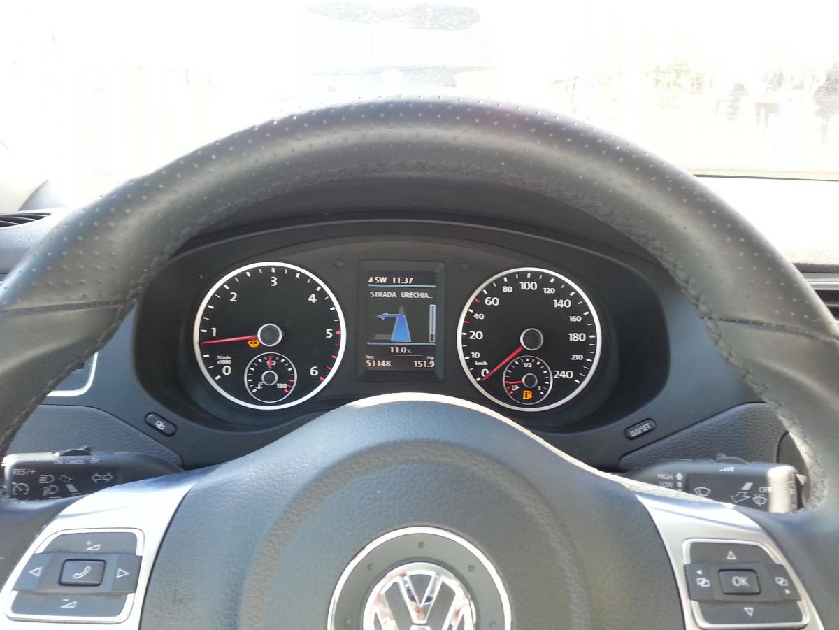

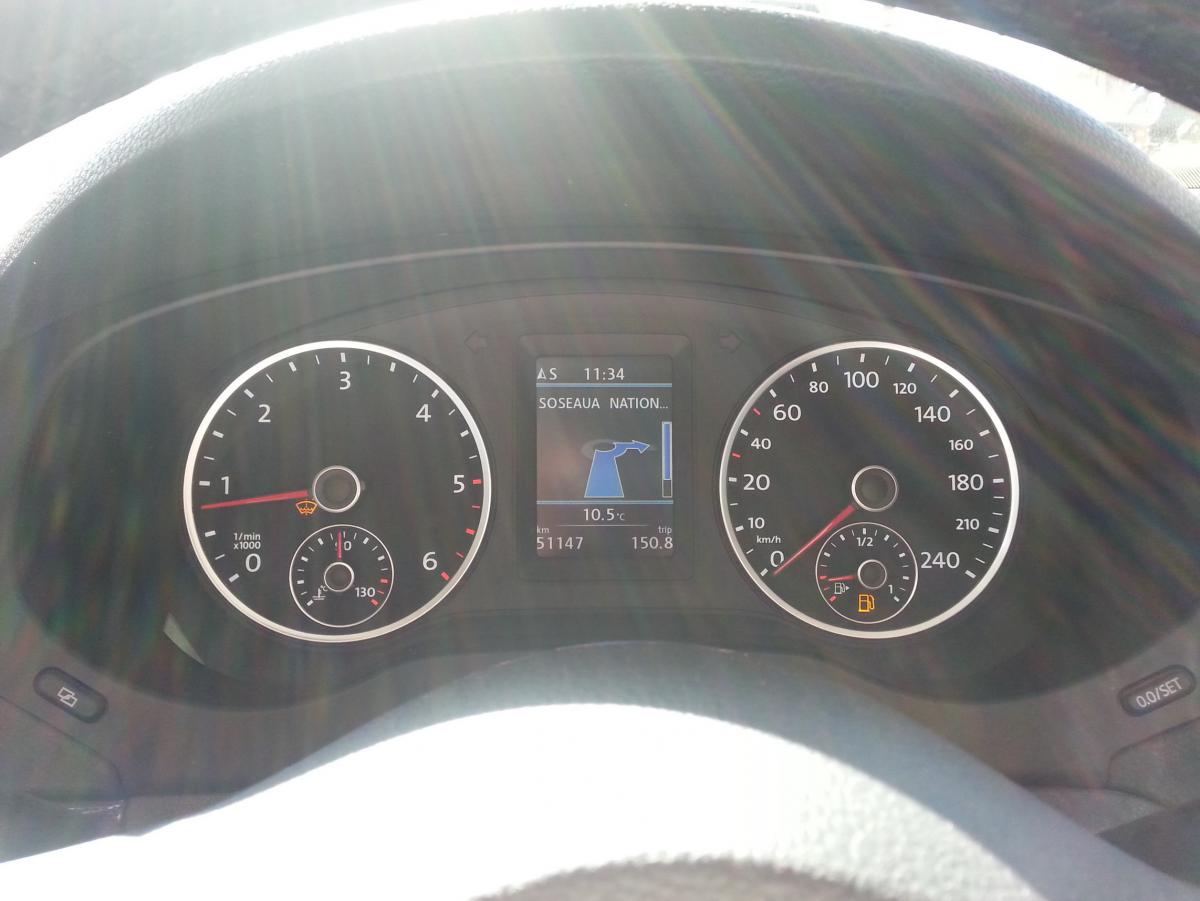

La jetta nu s prea ok cele de golf(de golf plus sunt mai indicate), nu ca functionalitate, dar cromul nu e pe ceasuri ca la jetta e pe carcasa ceasurilor si nu se vede chiar ok, asta daca tii mult la aspect. Si niste poze pe lumina, desi tot mai spre seara e facuta, voi face mai multe poze cand va fi soare

hehe, o mai las asa ca mi place cum arata pe ecran :D

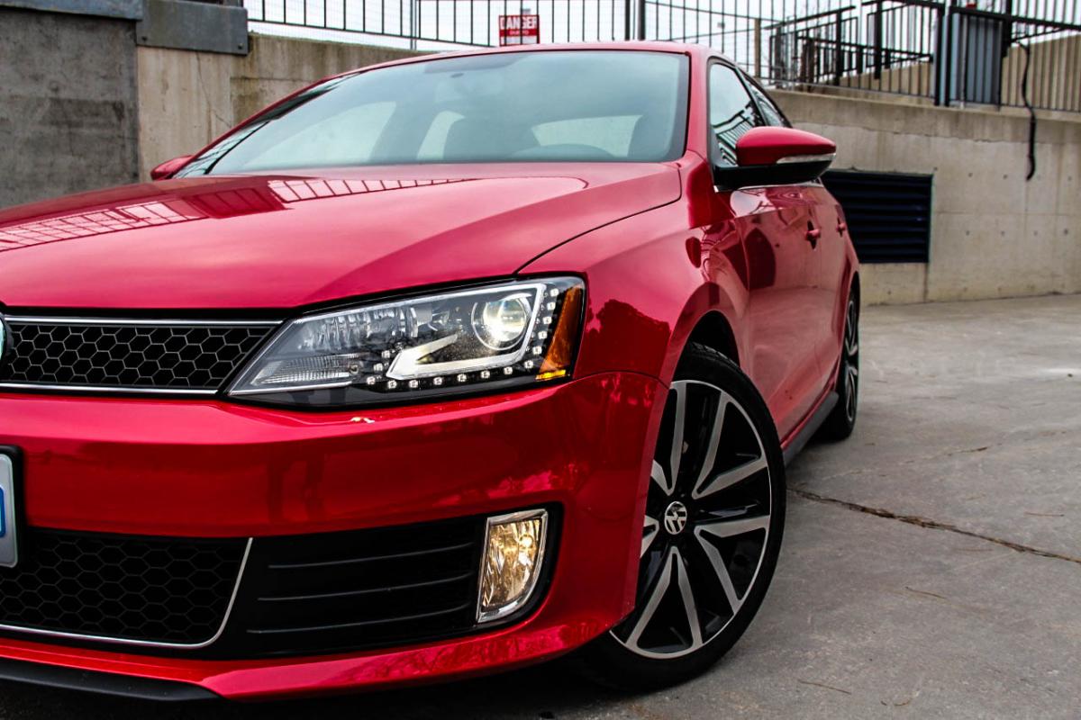

wiki te referi la pozele cu light assist? Pai am facut exact la fel ca in linkul asta care l ai postat tu mai demult pe topicul light assist:   http://translate.google.com/translate?sl=auto&tl=en&js=n&prev=_t&hl=en&ie=UTF-8&eotf=1&u=http%3A%2F%2Fwww.motor-talk.de%2Fblogs%2Fmiwi-s-blog%2Fgolf-vi-fernlichtassistent-light-assist-nachruesten-t3937432.html&act=url

Ultimile poze cu ceasurile si trecem la retrofitul urmator, asta nu mai prezinta interes deja :lol: . Urmeaza PLA 1.5 kit complet cu park pilot eu neavand din fabrica senzori PDC-OPS.

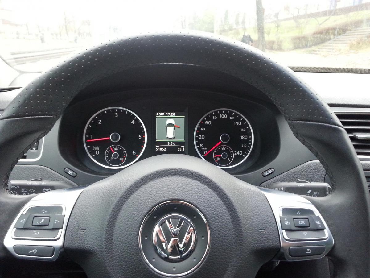

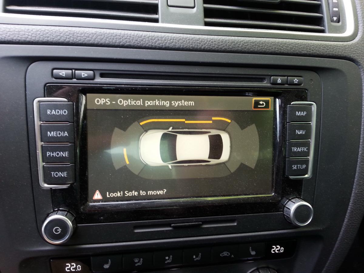

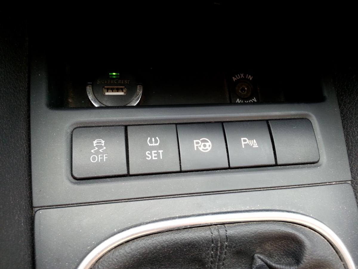

Instalat azi PLA 2.0. Cum am ajuns sa pun acest sistem pe masina: la inceput sincer nu ma interesa prea mult, nu l vedeam necesar, deoarece ma descurc cu parcarile din orice unghi fara nicio problema(nu o zic ca pe o lauda, ci pur si simplu e experienta de ani de zile). Am zis hai sa o fac si pe asta daca tot eram in nebunia retrofiturilor :D (cunoscatorii stiu ce si cum). Ce face pla 2.0, inclusiv masina mea, de acum cred ca se stie:  face parcare laterala, verticala, imi afiseaza 360 grade , face auto brake , daca viteza e prea mare cand parchezi(la cea verticala face sigur, am testat, la paralela nu stiu), scoate masina din parcare si poate mai sunt si altele care nu le am testat inca. Ceva probleme ca la orice retrofit am facut trebuiau sa apara: cablajul e facut gresit, e mufat prost, s a rezolvat prin amabilitatea colegului Azabacher, el intampinand aceeasi problema m a pus in tema si chiar a avut dreptate. O sa postez si un video zilele urmatoare

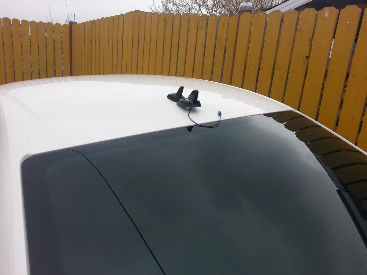

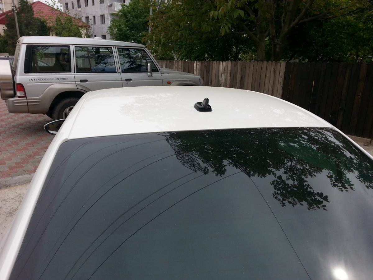

alt mic retrofit :D , avand saptamanile trecute niste drumuri prin tara, am pierdut semnalul GPS de mai multe ori, ceea ce nu e placut deloc, am decis sa montez o antena OEM pe plafon , urmeaza sa ajunga si cablajul si o voi monta.

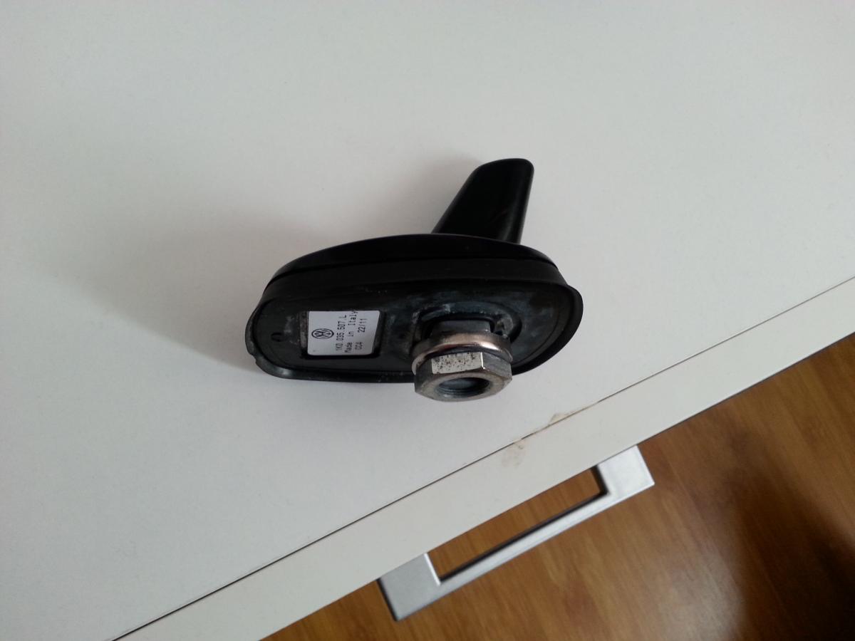

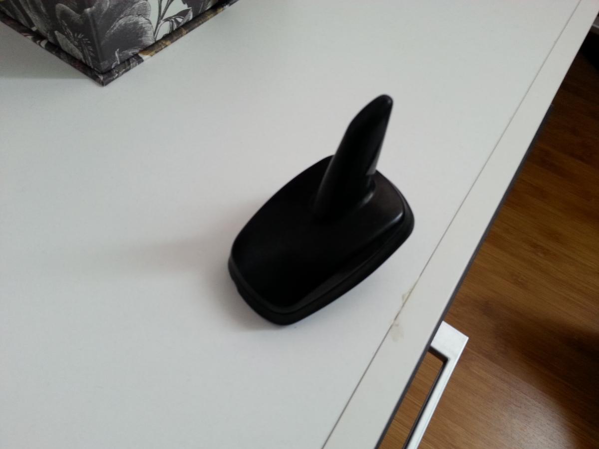

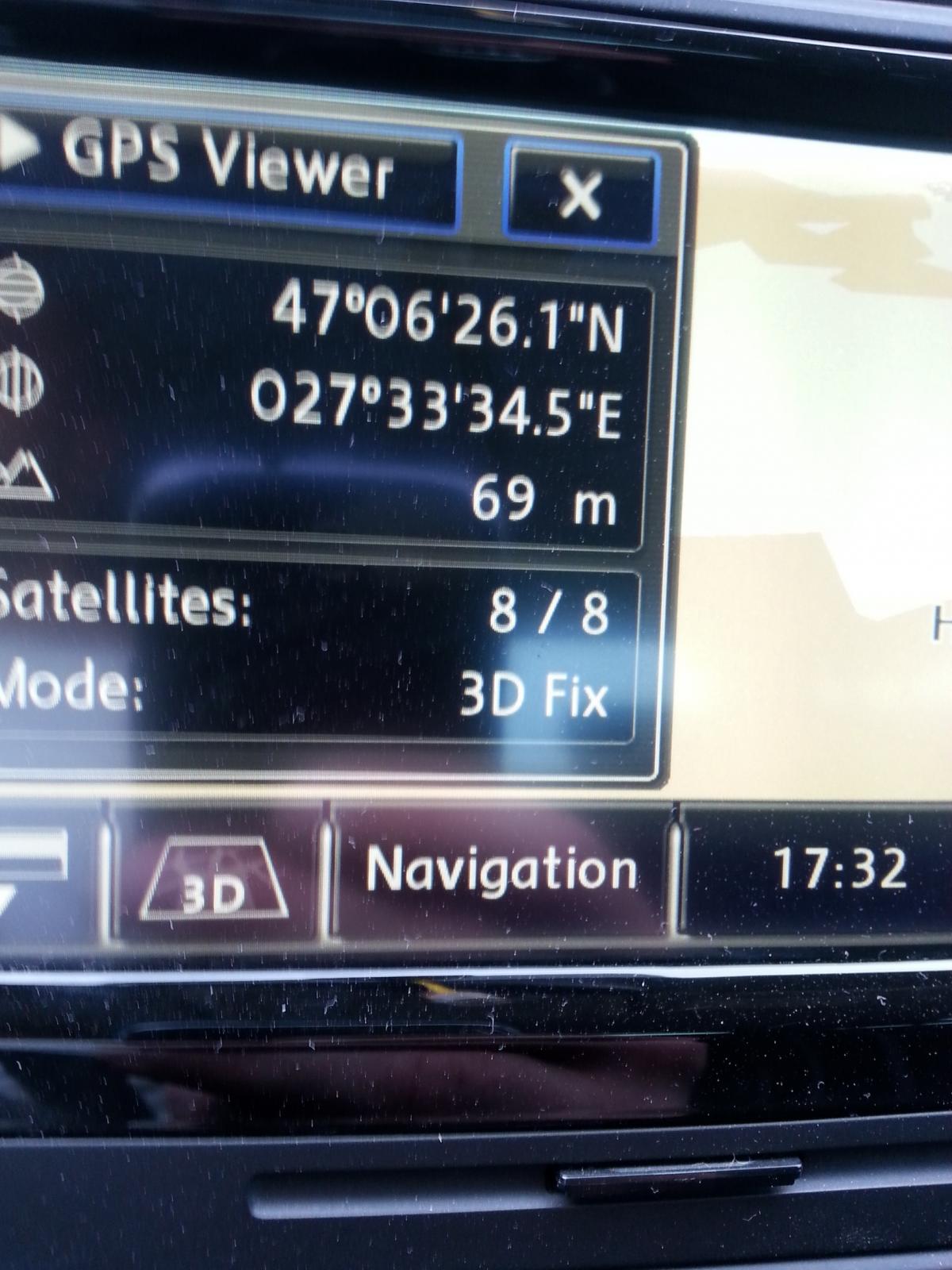

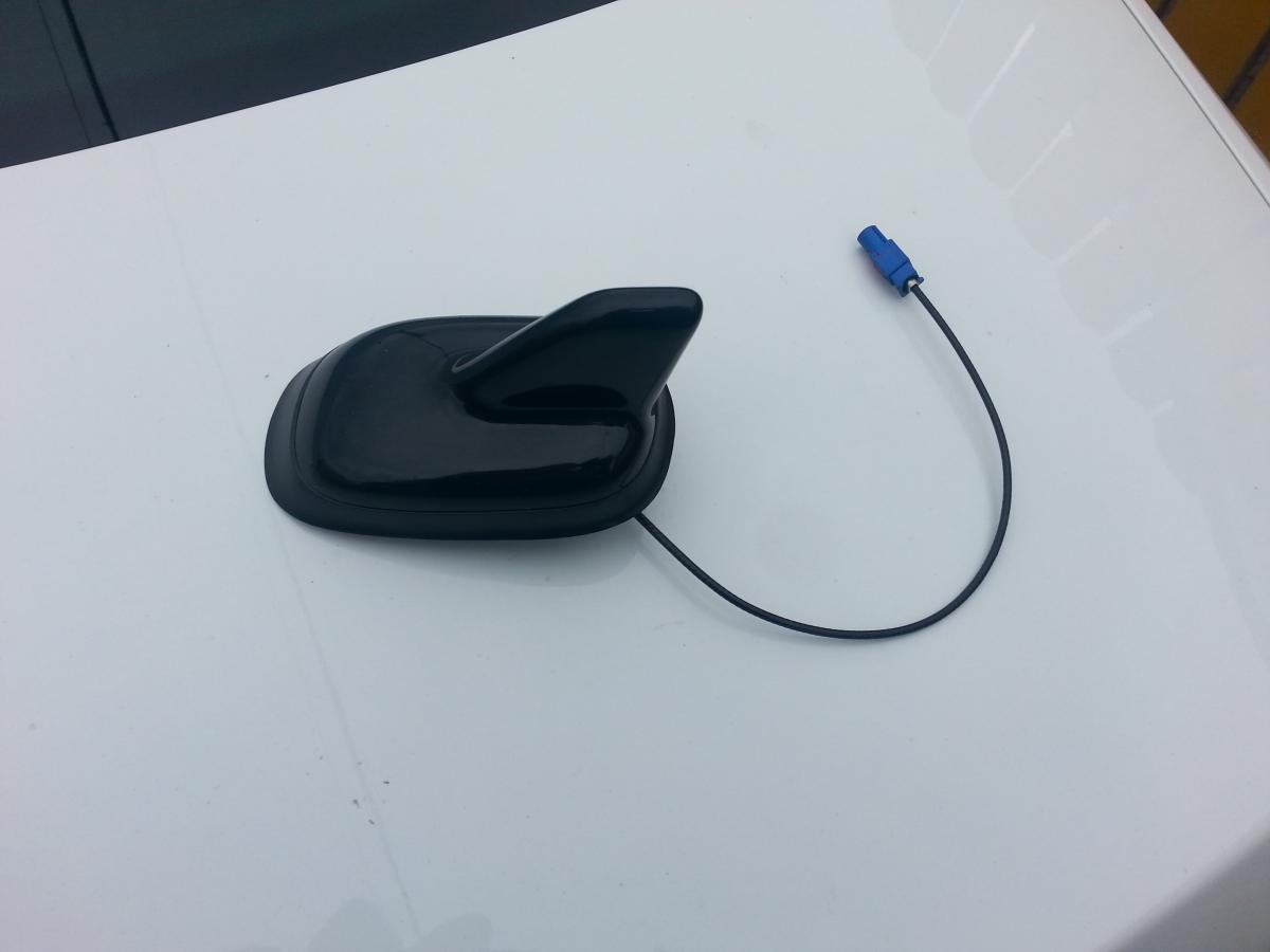

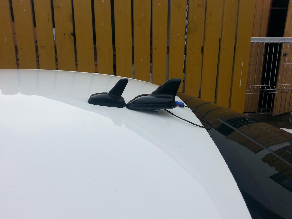

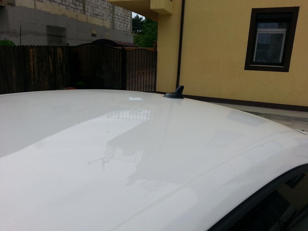

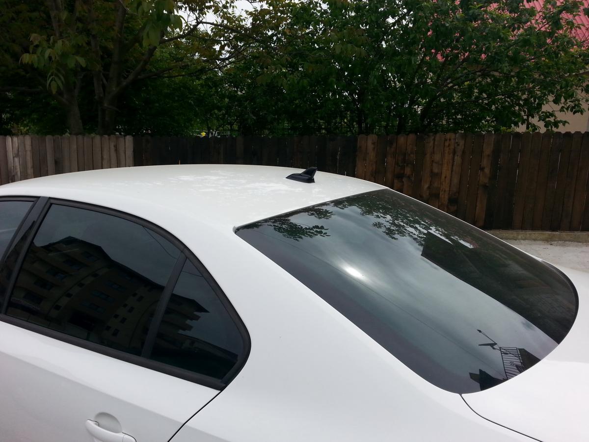

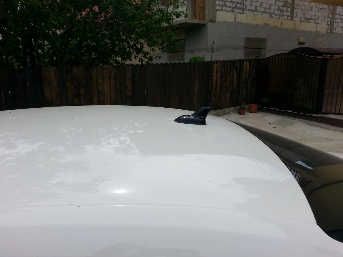

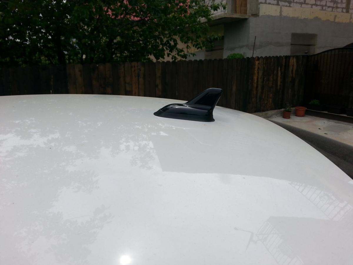

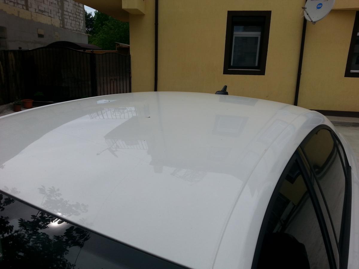

Azi am instalat antena externa GPS OEM, acum am semnal maxim in zonele unde vedea doar jumatate din sateliti, plus inca o poza cu antena care vine pe masinile care nu sunt echipate din fabrica cu RNS510, e doar o antena de forma
