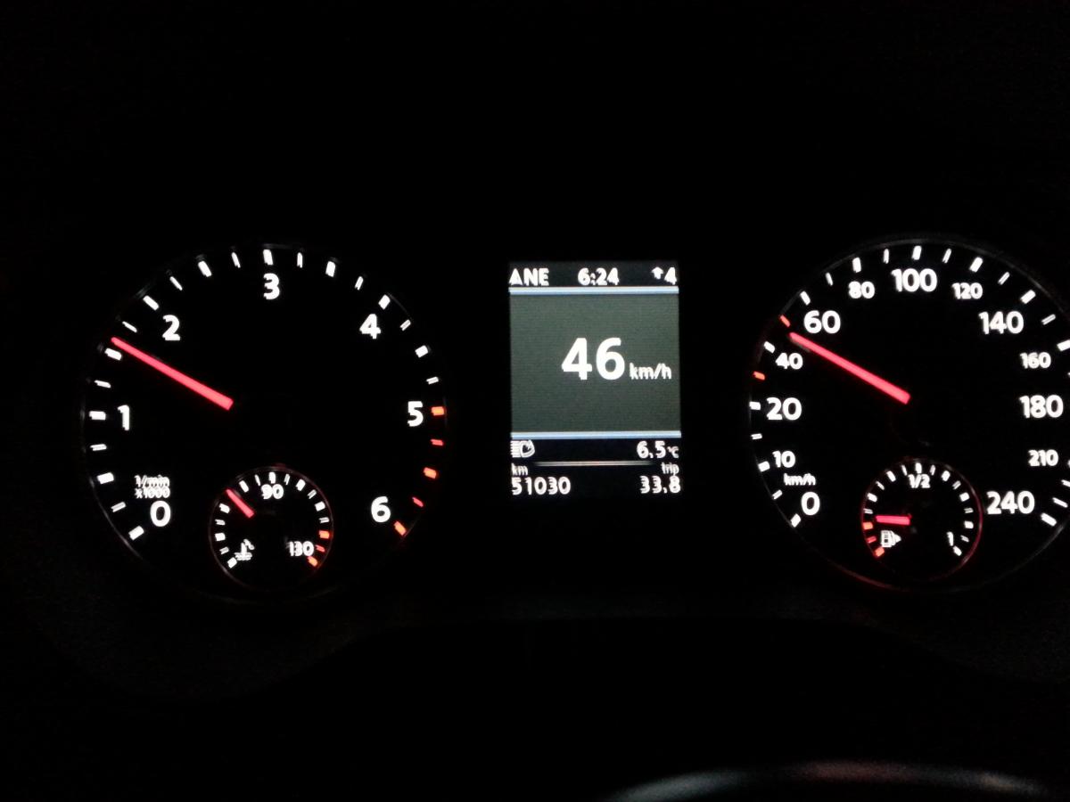

Imaginea de pe display (pictograma cu usile deschise / inchise) o sa ramana de Golf?
Eu zic ca ramane de golf, dar pana la urma si trabant sa ramana si tot arata demential.
micuzzu_marius
e cluster premium de tiguan, nu ma deranjeaza pictograma, poate in timp o sa reusesc sa o schimb cu cea de sedan
am vazut totusi ca ala din brazili a reusit sa o schimbe ! ce functii mai ai in plus acum ? :D
micuzzu_marius
SH, foarte greu am gasit, oricum e de pe un tiguan din 2012 cu 12 000 km, deci aproape nou. In reprezentanta astea premium(si nu numai) costa exagerat de mult pt niste ceasuri
Modificat de micuzzu_marius
Ce stii ? Se poate schimba pictograma ? In mod normal ar trebui sa mearga, daca la rns merge ar trebui sa mearga si la asta !
Pana la urma inteleg ca merge fara nicio problema codat un cluster SH, contrar a ceea ce zic unii de la reprezentanta.

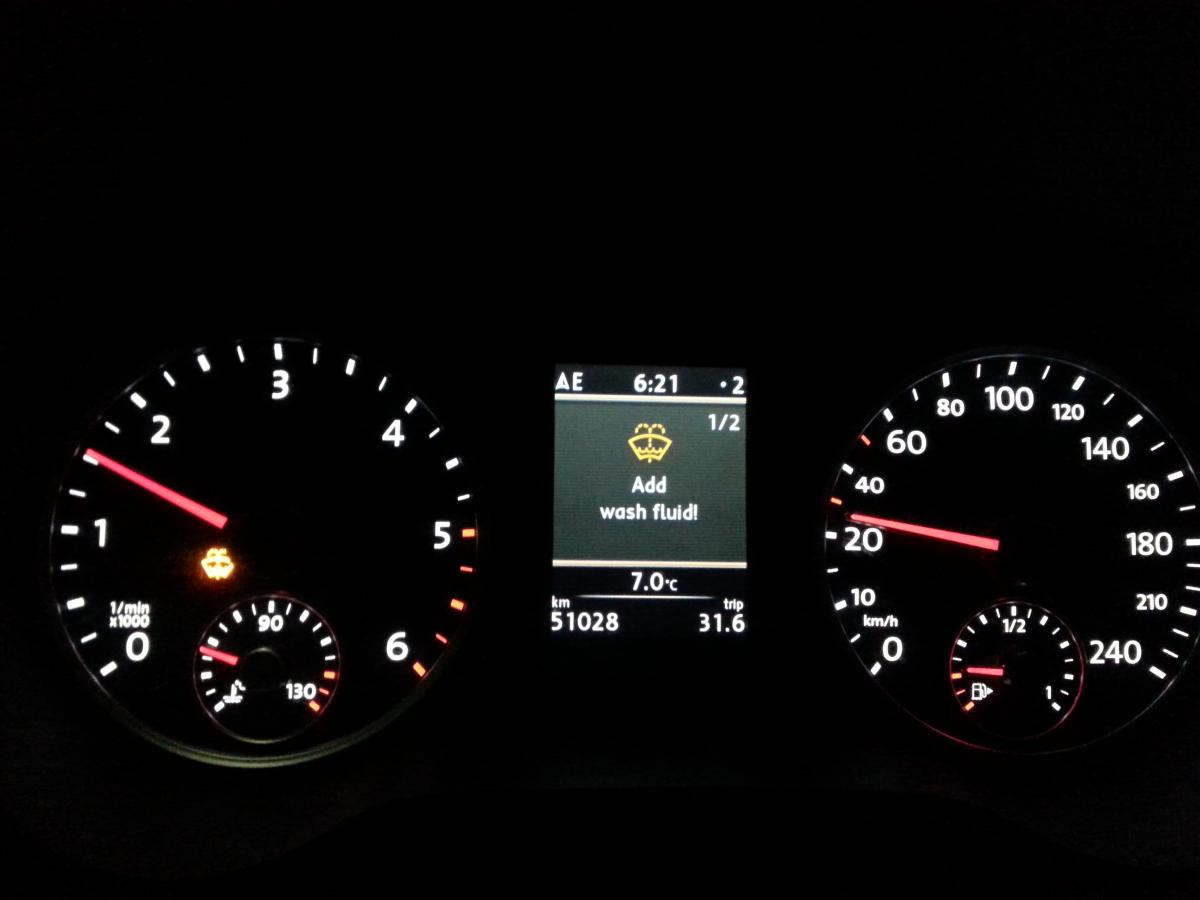

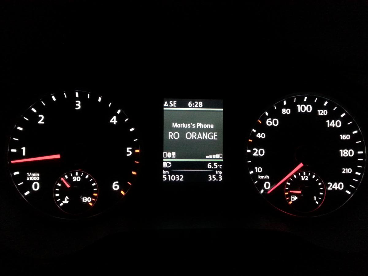

Am instalat azi oglinda cu camera Light Assist, cu toate ca eram destul de sceptic de precizia cu care va functiona, am ramas surprins cum comuta imediat de pe faza lunga pe scurta sau invers. Ceva imagini inclusiv una care arata atentionare lichid parbriz

++++1 ! in 2 cuvinte : ceva superb  :D , mai ai nevoie de soft acum pentru ceva feeling ! si astept pe pm pozelee  de la montaj :D
Cu adevarat misto' retrofitul asta(clusterul).
light assist e super ok la drum lung, in special in Romania
Felicitari! Ai facut treaba buna. Sunt curios cat de complicat e montajul.
micuzzu_marius
Multumesc. Nu e complicat, daca ai deja oglinda electrocrom cu sensor ploaie - lumina, oglinda light assist mai are doua fire care duc la Can. in rest e de desfacut plastic, rabdare si atentie :D, dar e faina functia, ma declar multumit :D
