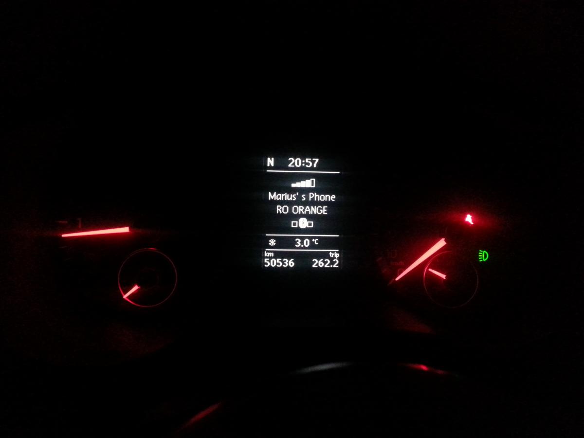

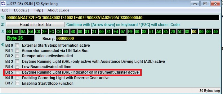

Activat martor DRL in bord, se aprinde doar cand merg DRL urile
Si functia ce trebuie bifata in VCDS pentru activare

De asta nici nu e bifata din fabrica functia refuel, ca nu e asa importanta. Mai sus colegul Wiki se referea ca de ce nu e bifat din fabrica martorul DRL in bord

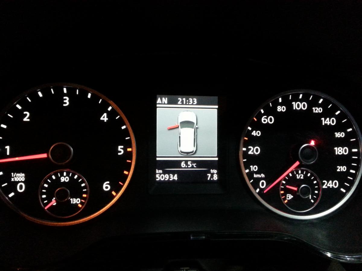

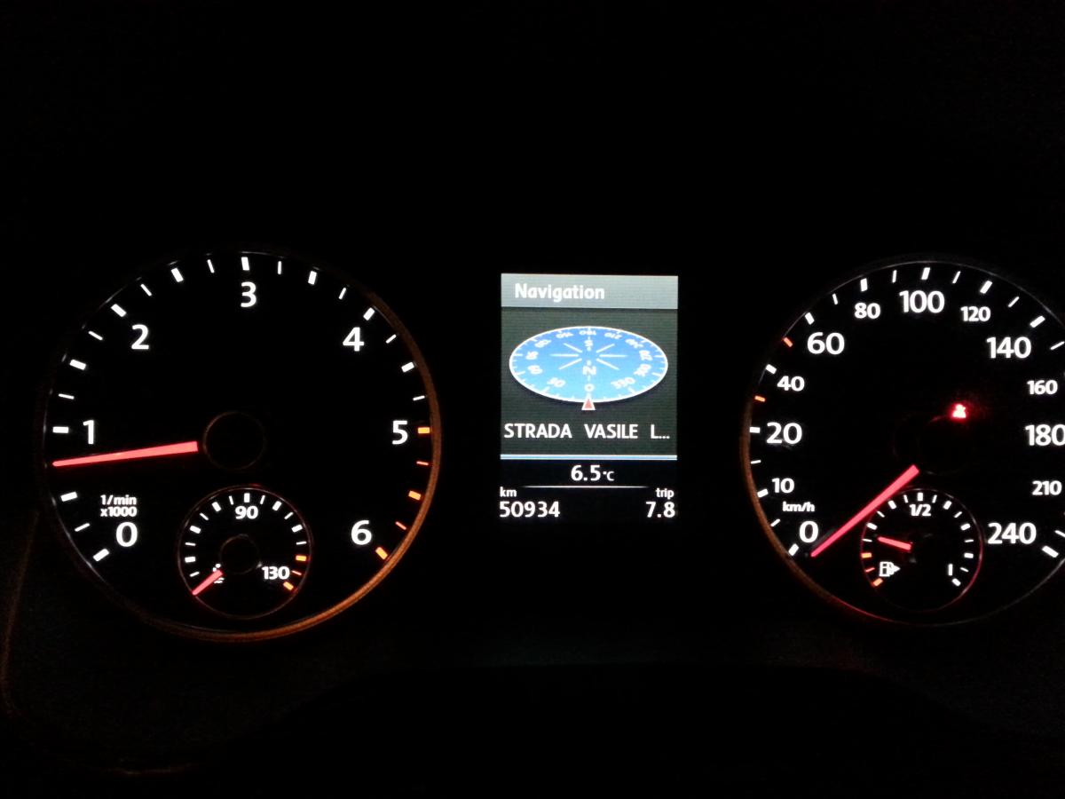

azi am activat o functie in BC interesanta(multumesc colegului Hayate, el a gasit o), iti spune cati litri mai incap in rezervor, din pacate e din 5 in 5, nu din litru in litru, deci nu foarte precisa, oricum imi place

Salut, nu am mai activat nimic inainte de a activa in instrument cluster-adaptation, dar daca ti da eroare nu merge si am incercat la un golf 6 din 2009 sa activez si tot asa nu suporta functia, din cate am vazut ceasurile dupa 2010 suporta. Legat de martorul DRL , nu stiu daca era implementata functia in 2007 de cand e masina ta, de asta nu o gasesti pe centrala.
