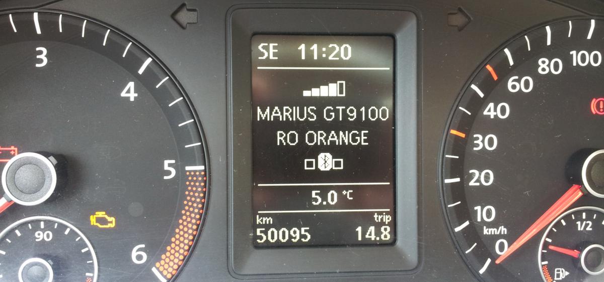

Am sperat ca o data o sa am cluster maxidot si s a rezolvat, merg absolut toate functiile inclusiv temp ulei, punctul cardinal, indicator schimbare treapta(nu ca m as uita la asta)
Poti da mai multe detalii?ai cumparat un ic sh gata dat la 0 km?sau l-ai luat din dezmembrari? Codarea cum ai reusit sa o faci?
Wow, te rog da mai multe detalii despre retrofit-ul asta. Suntem mai multi care vrem sa facem pasul asa ca sunt bine venite, poze, detalii si orice ne poate ajuta.
nu credeam ca exista asa interes pt bc+, am zis ca eu sunt nebunul care vrea asa ceva :lol:
post-97030-0-50977400-1391680789_thumb.j
Ce optiuni iti apar acum pe ecran? Folosesti si comenzile din dreapta? Merge cel de Golf pe Jetta?
merg toate comenzile din dreapta, poti intra in meniuri sa setezi , sunt absolut toate functiile de maxidot. Merg ceasuri de golf, eos, tiguan, scirocco, golf plus, cam toate in afara de cele de passat si CC

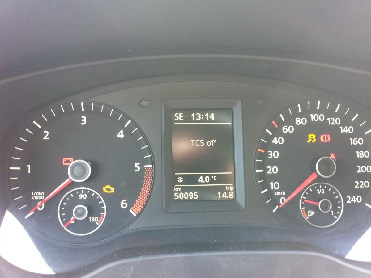

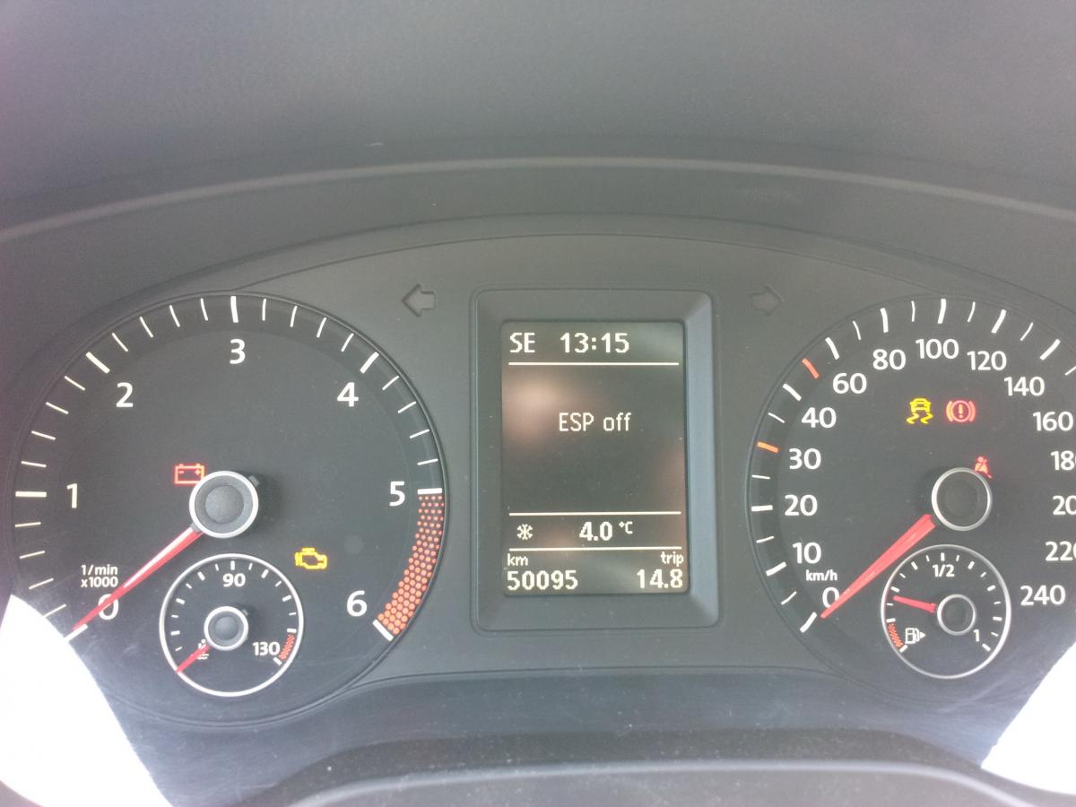

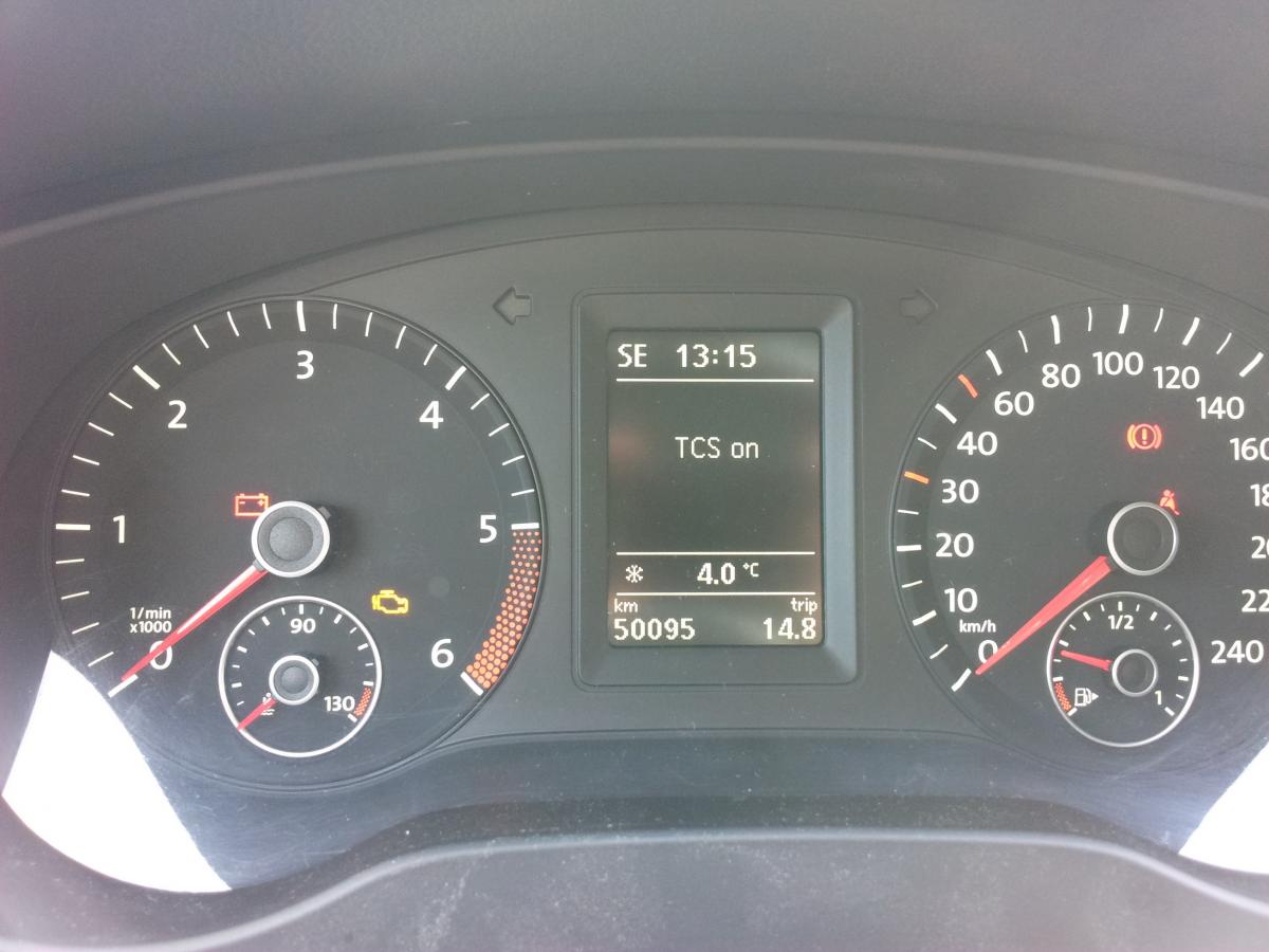

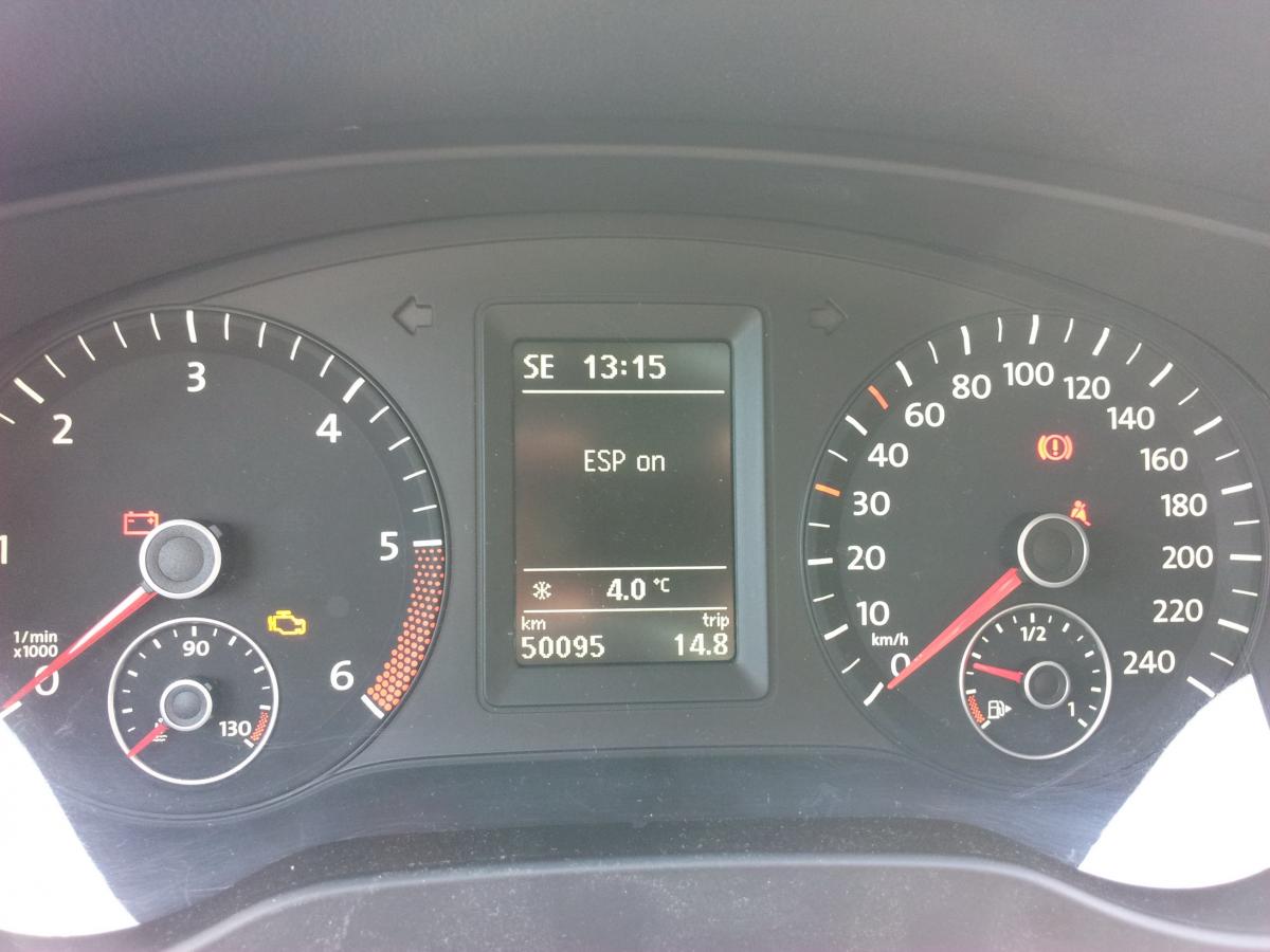

Daca la o masina cu ESP imi dezactivezi doar ASR-ul, eu iti dau un premiu  :blah_: .
asa am dedus ca atunci cand dezcativez ASR imi apare TCS Off, cand dezactivez ESP imi apare ESP Off

Vad ca apare acelasi martor si la esp si la tcs. Oricum butoane diferite nu cred ca ai. Daca lasi tcs off si esp on, merge esp?

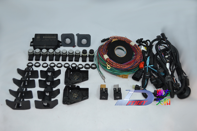

next step PLA 1.5
spor la treaba - o sa ai ceva de munca, daca nu ai nici senzori de parcare.
Multumesc, da in cazul meu e mult de treaba, neavand park pilot, am de montat in total 10 senzori, cablaje de tras, desfacut mult pe la masina. Se face cu rabdare, asteptam vremea frumoasa
Ca si sfat marius. Sa lipesti pe partea vopsita autocolant si sa.ti cumperi adeziv pp de la bison sa lipesti senzorii, ni cu banda dubla adeziva ! E mai safe si mai ok asa !
