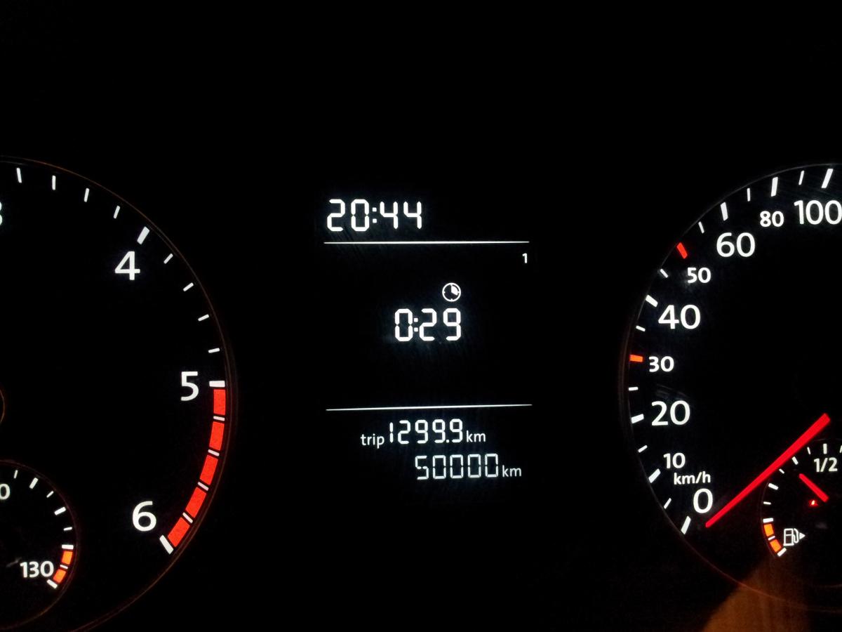

este o codare in vcds, pe centrala electrica, dar trebuie interfata cu ultimul update sa stie de codarea asta si iti merge orice led non canbus pe lampi numar, lampile led OEM de Jetta mk6 dau eroare in bord daca nu codezi
si o poza cu functia nou activata: Refuel

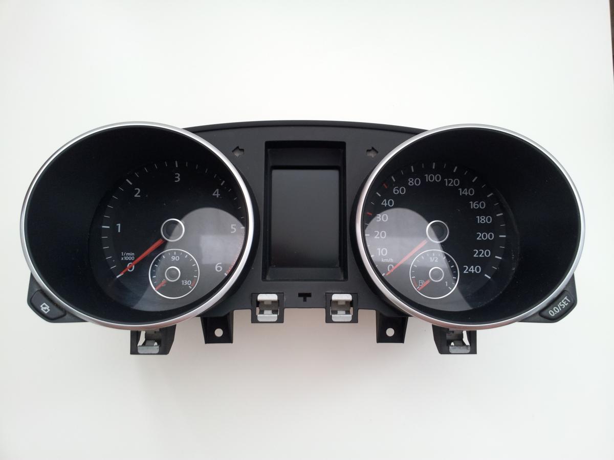

ceasuri cu BC+(maxidot) Golf 6, se vor desface si pune in carcasa ceasurilor mele de jetta, sa vedem ce noroc avem cu codarea  :D
post-97030-0-00358300-1390915950_thumb.j
unul dintre cele mai dificile, ma refer la adaptare/codare, imobilizatorul fiind in ele, reprezentantele se feresc sa ti l adapteze pe masina fiind ceasuri SH, dar o rezolvam noi pana la urma

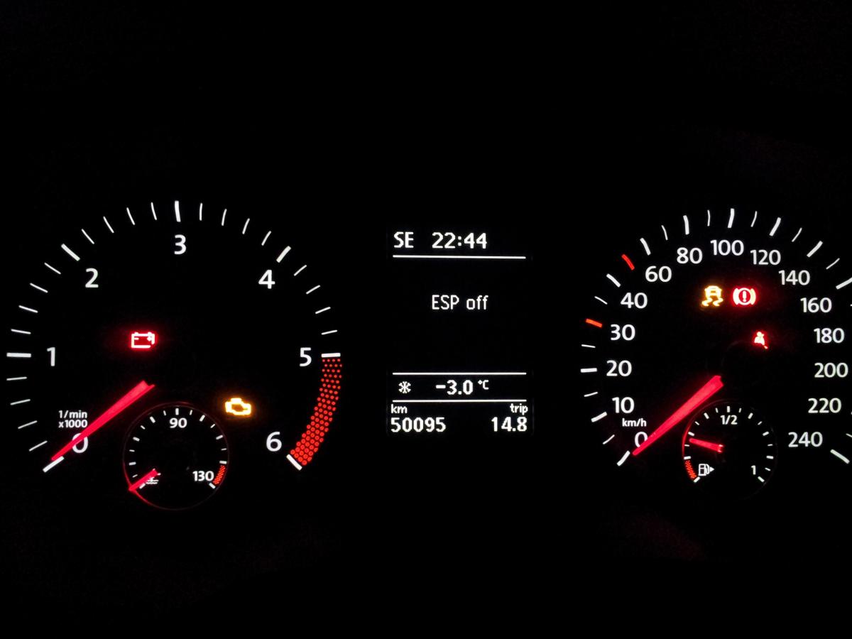

Am activat azi pe acelasi buton de dezactivare ASR (TCS) si dezactivare ESP(trebuie tinut cam 3 secunde apasat pe buton), mai exact la o apasare scurta se dezactiveaza ASR ul, la apasare lunga se dezactiveaza ESP ul
post-97030-0-91298800-1391633862_thumb.j
La "prostii" făcute pe zapada si la încercarea de a iesi din zapada daca intepenesti (același lucru poti face si cu ASR Off in cazul in care intepenesti)
