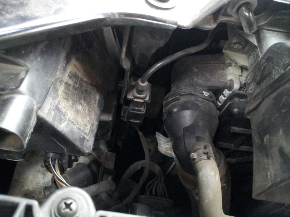

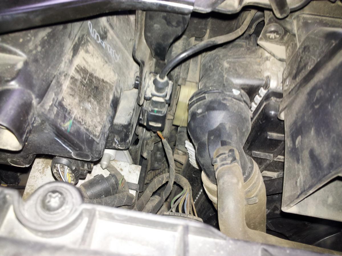

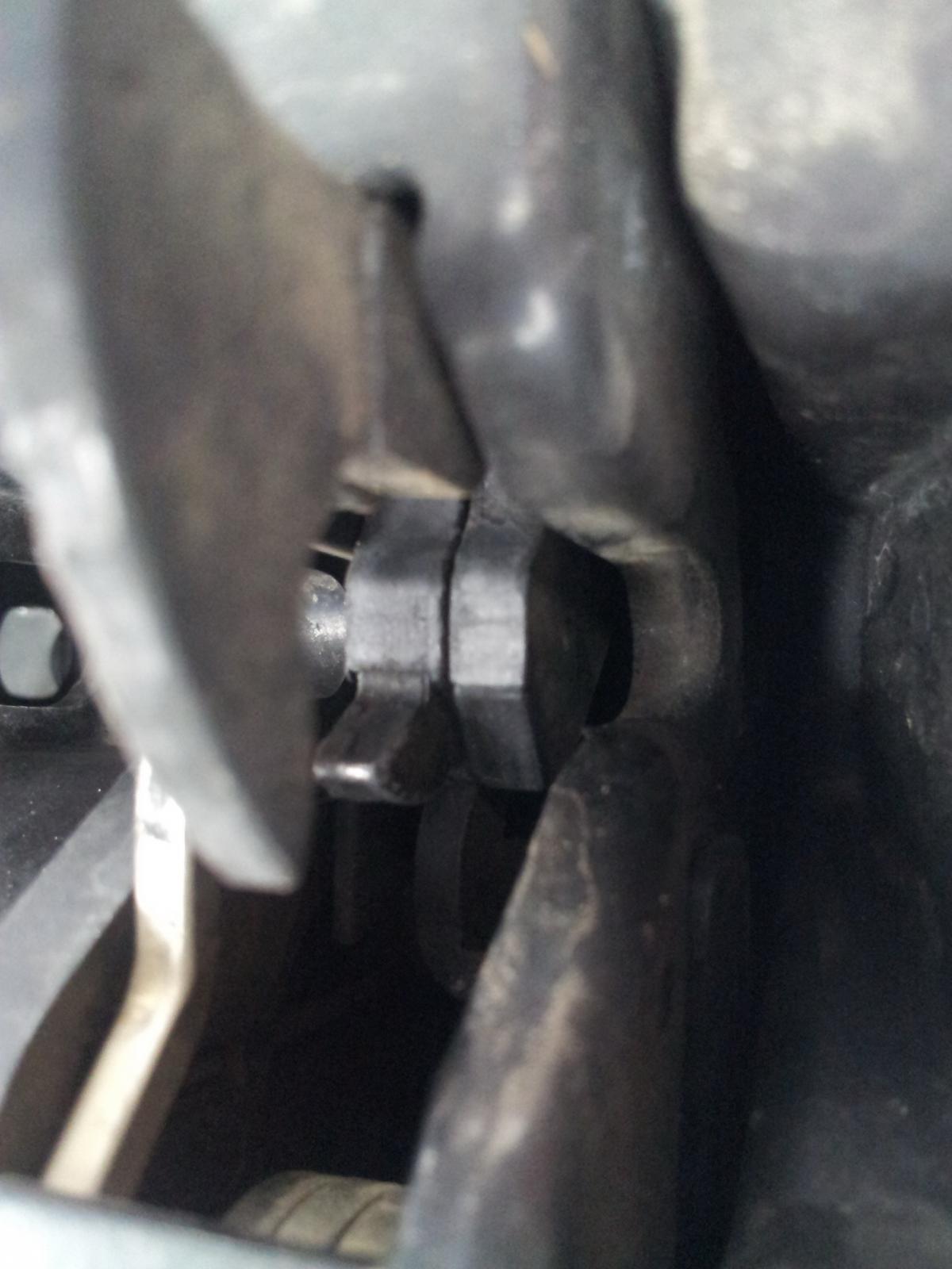

da asa stiam eu faza cu uleiul care a explicat o colegul BTeo, ciudat e ca nu am nici o eroare in VCDS sa spuna ca ar fi o problema , am veirificat in lateral pe aripa si langa far si vine cablul de deschidere incuietoare, nu am gasit cablul electric de sezor/switch am facut niste poze poate va dati seama daca exista acel senzor
posibil acel orificiu de jos sa fie locul unde ar fi prins senzorul....nu stiu ce sa zic, dar nu m as mira sa fi facut cei de la VW iar o reducere de costuri si aici

eram 99% convins, au scos senzorul mai mult ca sigur, probabil o fi doar pe echiparea High Line
Multumesc mult, din cate vad in etka pe jetta mk6 nu exista senzorul, a fost pus pana in 2010 pe jetta mk5
O grija in minus, daca se strica nu ai de platit. :)

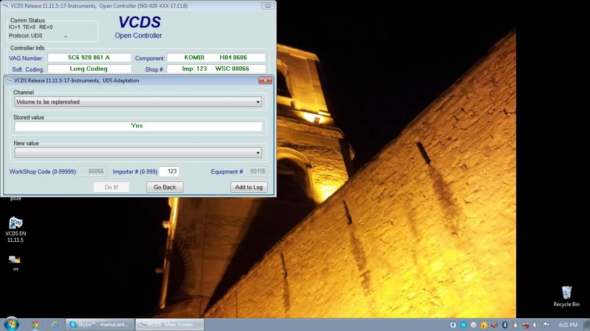

azi am activat o functie in BC interesanta(multumesc colegului Hayate, el a gasit o), iti spune cati litri mai incap in rezervor, din pacate e din 5 in 5, nu din litru in litru, deci nu foarte precisa, oricum imi place

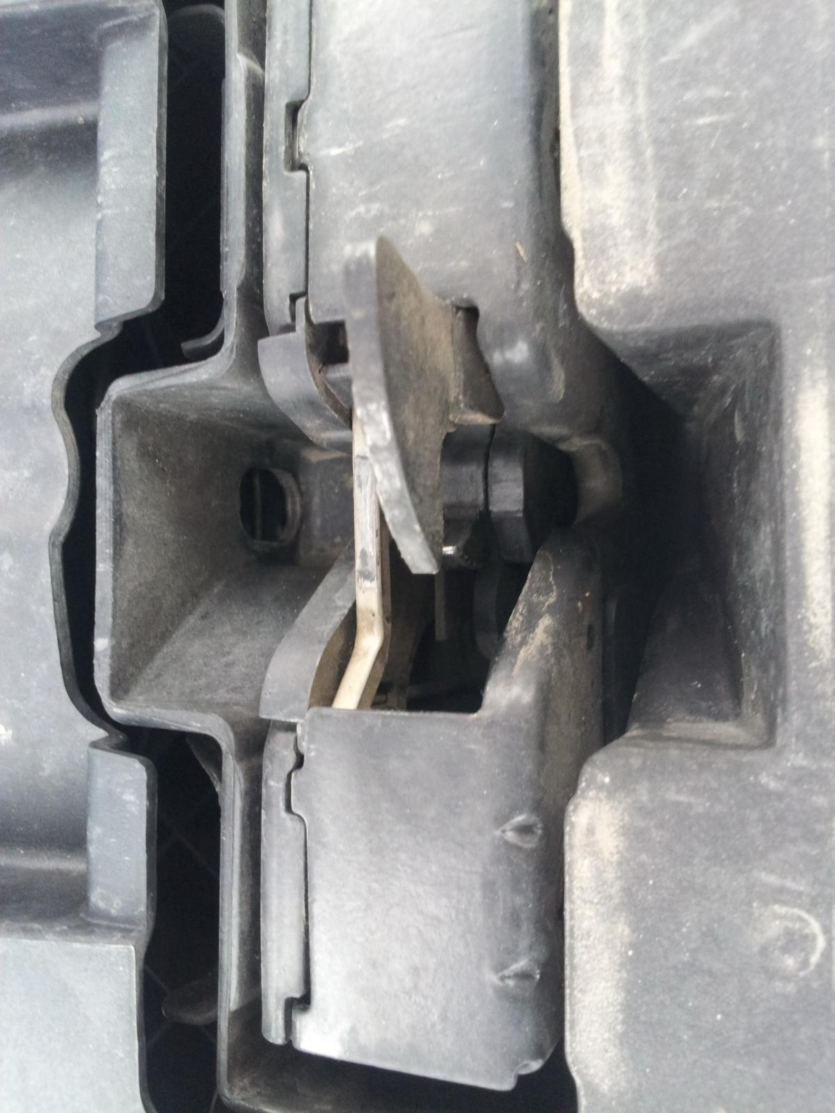

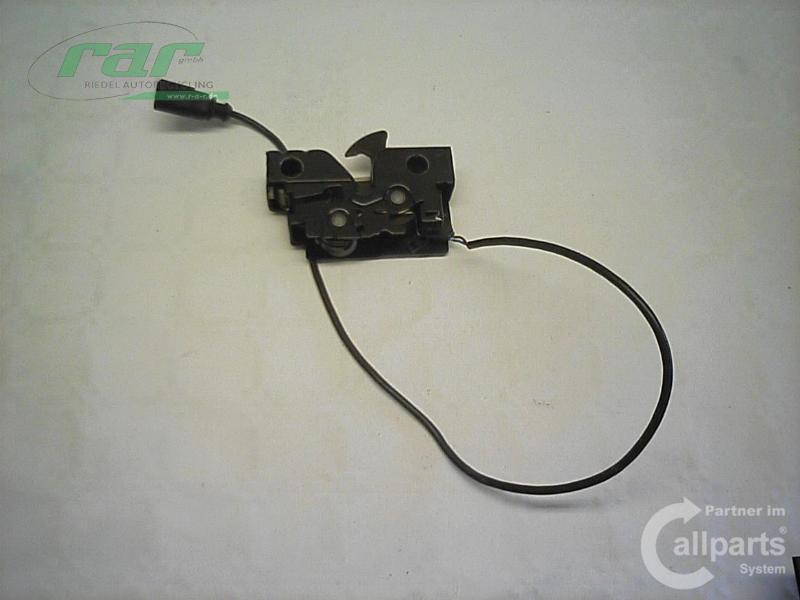

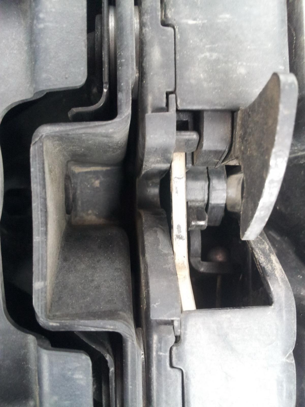

Am mai studiat pe net problema cu switchul capota si se pare ca este la jettamk6, cel putin la cele cu alarma de fabrica. Asa arata incuietoarea capota si se vede cablul de la switch. Maine desfac grila sa vad exact ce si cum

Fain , unde mai exact iti afiseaza aceste cifre in BC acum ? Sau doar pe tester ? Fa si o poza sa vedem mai exact procedura
afiseaza in BC , unde e range, media km, etc, se activeaza din vag com, pe instruments in adaptation ca in imagine

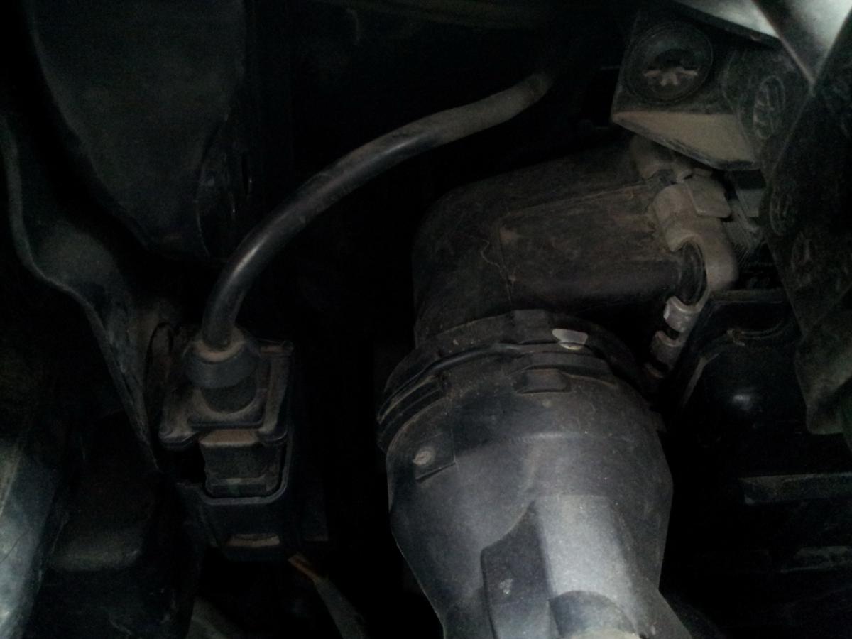

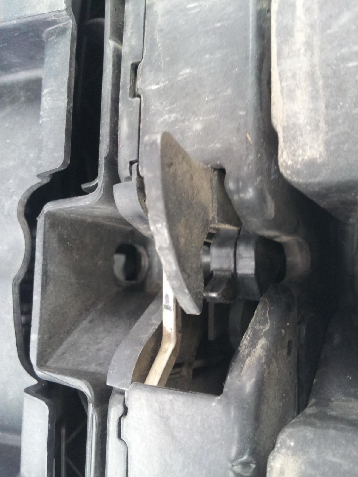

Am gasit, este senzorul la incuietoarea capota, am gasit si mufa(am desfacut o , e totul curat perfect in ea, nimic oxidat), de ce nu imi arata in bord, nicio eroare pe vag com, o fi vreo setare in vcds sa activeze acel martor cum am activat si martor sensor placate frana, martor tpms etc, m am uitat dar nu mi am dat seama sa fie ceva legat de acel senzor, sa fie ars martorul in bord, ori intrerupatorul din incuietoarea capote sa fie decedat? :D
