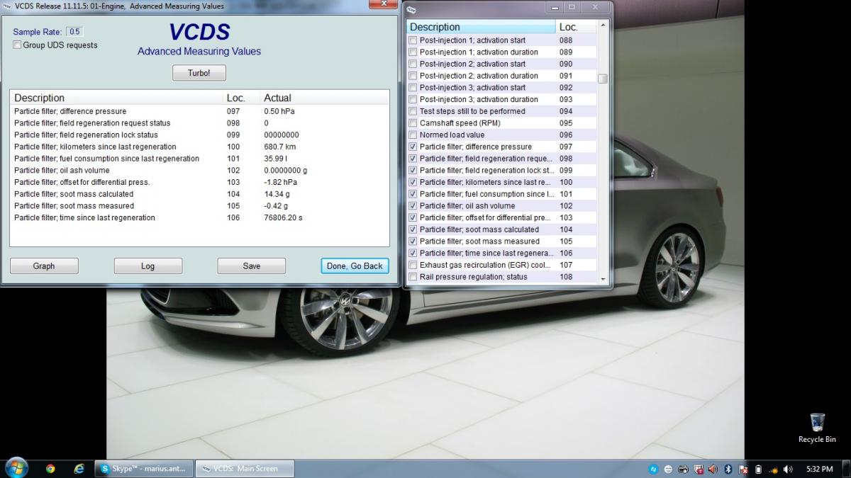

Am o mica nelamurire, aveti idee cat de incarcat e filtrul de particule? Am intrat cu vcds dar nu stiu sa intrerpretez unele date, in afara de cele care sunt de la sine de inteles. Masurile sunt doar cu contactul pus nu cu motorul pornit, poate ma invata cineva cum sa procedez ca sa vad cat la % e incarcat filtrul de particule(nu s a aprins niciun bec in bord, vreau sa verific doar preventive)
post-97030-0-01073600-1383937030_thumb.j
.....totusi cred ca trebuia cu motorul pornit ca sa mi arate la field regeneration request status
Inca nu o sa-si faca curatirea. Cand "soot mass calculated" va ajunge la aproximativ 20, atunci isi va face curatirea. Cel putin la mine asa este. Din ce va eu, faci multe drumuri afara, nu in oras, ceea ce este foarte bine.
Daca la request ti-ar scrie "1", atunci si-ar face-o.
asa e merg mult in afara orasului, cam 70% din km totali sunt facuti la exterior, multumesc de informatii

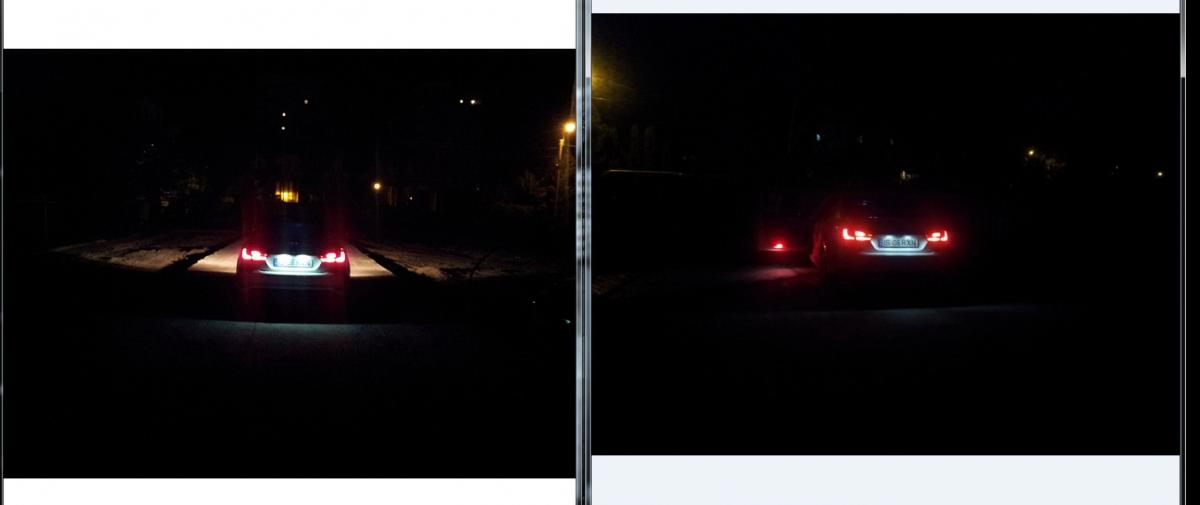

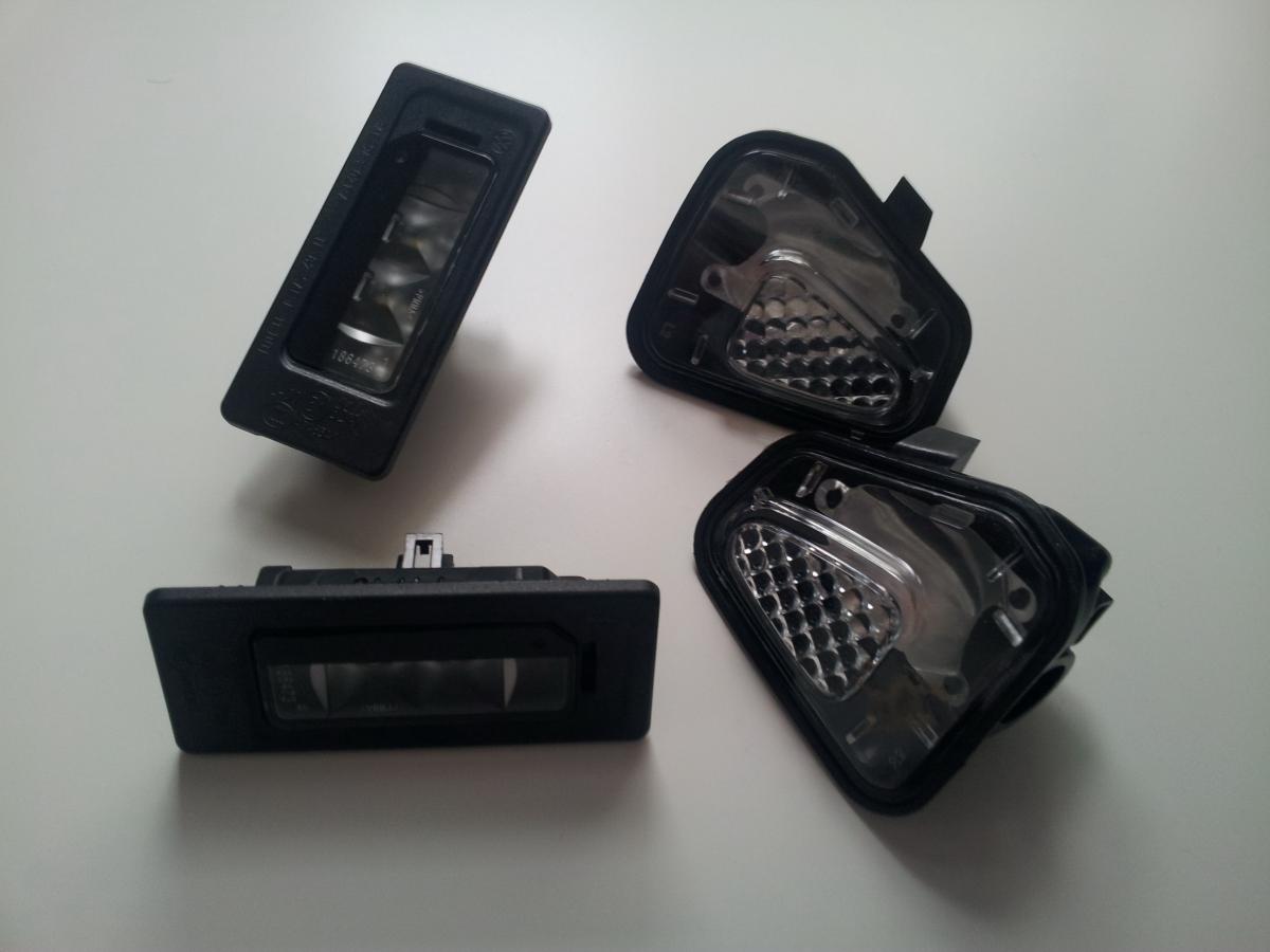

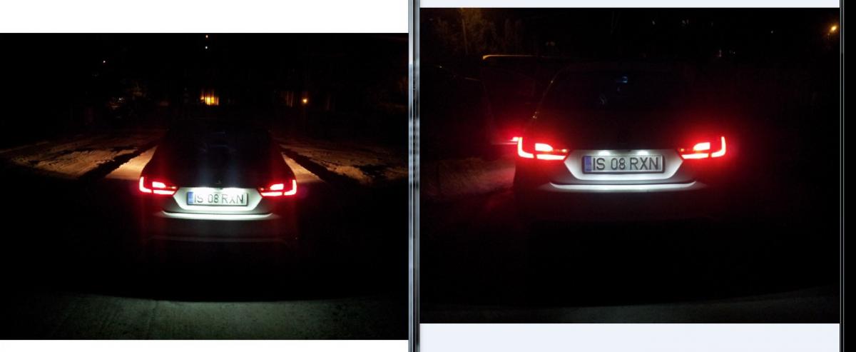

am gasit lampile noi la un pret f bun pe Ebay, initial vroiam sa schimb doar ledurile, dar le am cumparat pe astea OEM care se pun pe Jetta din fabrica, incepand cu 2013 cred. Resoftarea o fac sigur, e doar o chestiune de timp
lampile cu led AM in stanga si lampile OEM in dreapta
post-97030-0-74378700-1384875335_thumb.j
post-97030-0-79348100-1384875336_thumb.j
Da,bravo. Sunt incomparabile cele OEM cu cele AM. Dai un ban, dar stii o treaba. :icon_thumleft:
