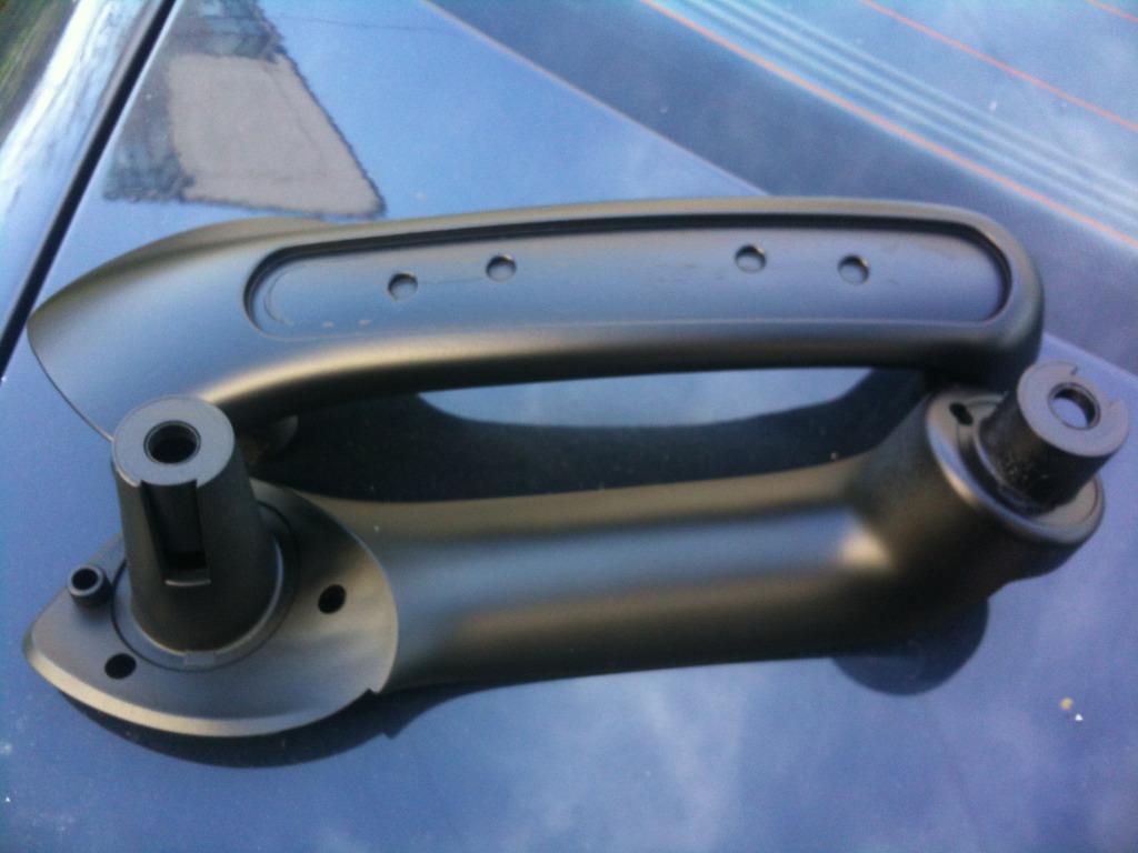

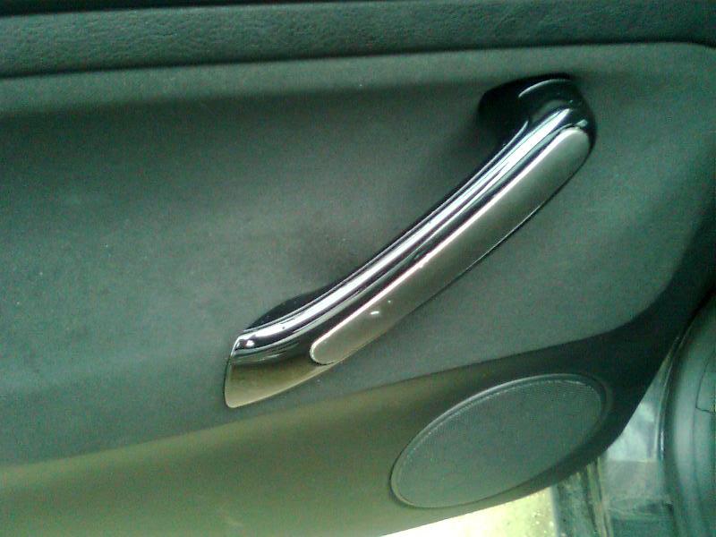

Vopsit cu negru mat consola centrala din jurul scrumierei si schimbatorului.

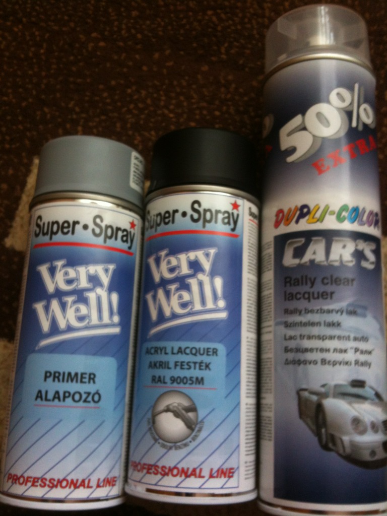

Manerele curatate, urmeaza sa le pregatesv de vopsit si ma apuc. Grund vopsea si lac
Nu am dat lac, decat spray si asa te sfatuiesc si pe tine. O sa fie prea lucios cu lac.

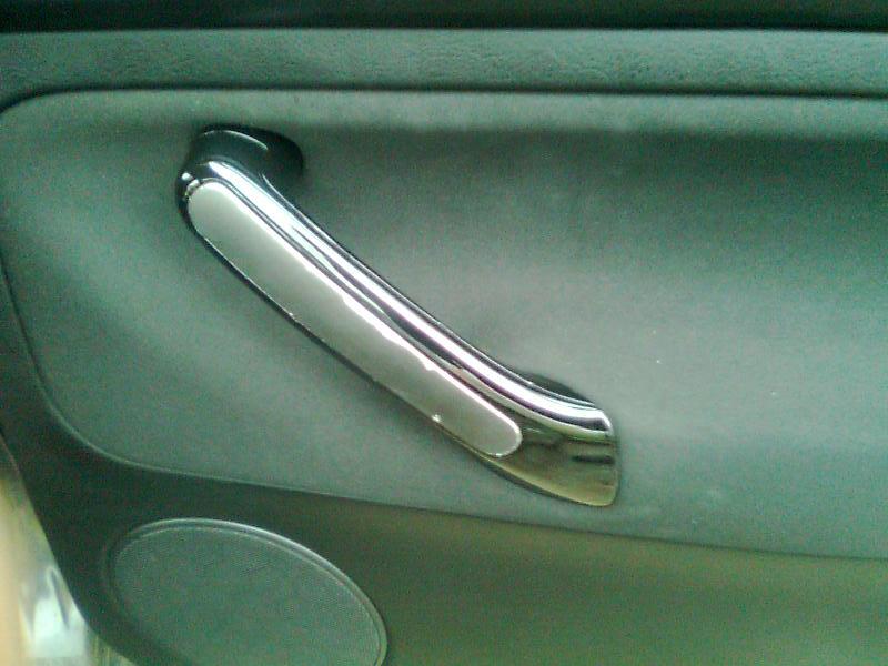

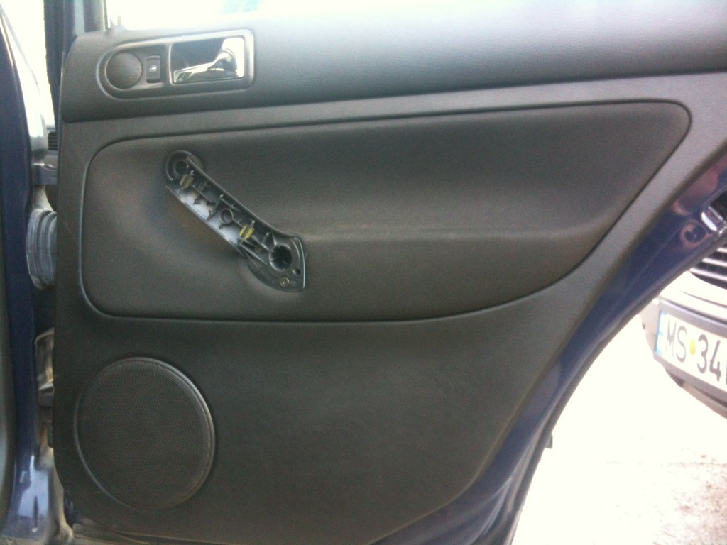

Cum ai dat jos ornamentele de pe manere (cele care acum le ai imbracate in folie carbon)?
din ce vad in poza,ar fi fost lipite. cred ca bagi o lama de cutit si fortezi si ies...urmele de cutit nu se vad daca le pui folie peste
Am bagat un cutit subtire sub ele si s-au desfacut usor. Nu se zgarie. Deja am aplicat grundul. Astept 2 ore si ma apuc de vopsit dupaia lacuit. Sper sa termin azi. Tu cate straturi de vopsea ai dat?

Spor la treaba cu manerele. Vezi ca zicea circoloco sa nu dai si cu lac sa le lasi asa, vopseaua, mata. Eu zic sa montezi unul asa vopsit fara lac pe el sa vezi cum vine. Daca nu iti place il iei jos si dai si cu lac.
O zi buna.
Eu 2 straturi am dat si arata f bine.

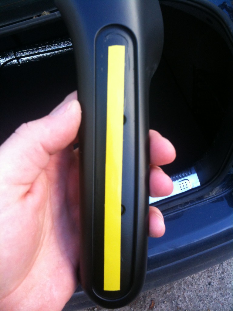

Nu stiu daca sa risc cu lama de cutit :) Le-as revopsii pt ca s-au zgariat. Pt lipire o sa folosesti banda dubluadeziva?
Am aplicat si eu 2 straturi de vopsea si las pana maine sa se usuce si ma voi decide daca dau cu lac sau nu. De lipit am sa pun 3 puncte de silicon pt ca atunci cand am sa ma satur de folie sa le pot dezlipi usor. Apropo: lacul e mat si el
Destul de rezistenta vopseaua. Dupa ce am dat primul strat ma pregateam sa dau al 2 lea strat si un maner l-am scapat pe hos si nu s-a zgariat deloc. L-am sters cu o carpa si am dat al 2 lea strat
haa...foarte tare cu ornamentele...zici ca nu ies foarte greu? :D ma bag sa le dezlipesc si eu sa le colantez doar ca ma gandesc la carbon argintiu...sau folie care imita aluminiul:)
uite asa arata ale mele...vopsea negru black magic effect si lac:D

Suberb arata. Dim la orele 08:00 ale diminetii ma trezesc si le lacuiesc. Doua straturi de lac am sa aplic, ubu dim si unu dupamasa. Am sa vin ai eu cu poze
Azi noapte mi-au furat stergatoarele. Sper sa le puna inapoi la noapte ca unu scartaie teribil de tare :))
Sunt mai mult decat super incantat de cum au iesit si arata manerele montate. Recomand aceasta operatiune. Sper sa si tina, am si noroc ca prietena mea nu poarta inele

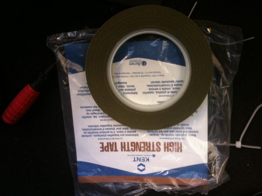

Ornamentele le-am lipit cu banda dublu adeziva

Au iesit foarte bine, felicitari. Lacul nu cred ca isi avea locul.
foarte frumos au iesit...totusi daca folia era argintie...cred ca arata si mai bine...
e bine de stiut oricum ca se dau jos ornamentele alea si nu se strica...

exista 2 tipuri de manere? eu nu am partea aia de ai colantat-o...la mine manerul e din 2 parti: una in cleme si una pe usa
Da. Asa are si un prieten pe golf. E ceva optiune sa le ai din aluminiu
