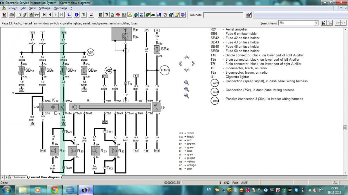

o data cu sosirea iernii am observat ca faptul ca nu am incalzire in oglinzi ma deranjaza rau de tot , am decis sa-i pun oglinzi incalzite
ce anumae am nevoie in plus de switch de comutare , oglinzile cu rezistena .. ? am cablajul pregatit sau nu ? am nevoie de ceva relee ? ma puteti ajuta cu sfaturi ? o schema electrica ?
as vrea sa fac aceasta modificare caci e extrem de benefica , ma gadeam la un moment dat ca as putea alimenta oglinzile direct de pe releul de la luneta ..
Pai normal ele sunt alimentate de la releul de la luneta.Cand dai drumu la dezaburire pornesc si oglinzile.Cel putin la golf.
Normal ele sunt alimentate de calculatoarele de usa, dar se pot lega la iesirea de dezaburire luneta cum a zis colegul mai sus. Nu sunt firele trase. Trebuie trase fire de la releu la oglinzi.
adica de la buton propriu zis ..si cu asta basta .. ?
multumesc

acum ON topic , da , discutam de un polo 6n2 1,4 TDI care are deja oglinzi electrice ( nu sunt incalzite )
multumesc Al
si cam pe unde e releul asta? si cum arata,eu avand o fabia 2?
Daca vreti date exacte postati date concrete despre masina. Adica an fabricatie si cod motor.
uite schema. te legi direct la buton.
post-1788-0-85418000-1322599801_thumb.jp
Am reusit sa deslusesc doar aparatul radio cu traseele de la antena si difuzoare, bricheta si cam atat, ca e trecut la legenda, dar restul... :dry:
Se poate posta inca o data schema dar de data asta cu legenda completa ? Nu de alta dar eu personal nu prea am inteles care-i cablajul raspunzator pt. dezaburire, comutatorul, releul si siguranta aferente.
