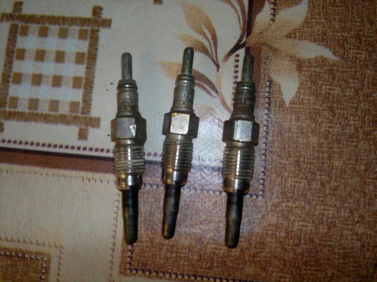

Salut,revin acum pentru ca vine timpul rece,poate pune cineva o poza cu bujiile,mai exact unde sunt amplasate,sunt sigur ca sunt arse.La magazinele de piese online nu le gasesc,a cumparat cineva recent,sa spuna un pret si un magazin de unde a luat?
LA iesirea din chiulasa inspre baterie, , pe furtunul gros,
Salut,bujiile sunt acolo unde a zis Al Bundy,sunt 3 fise imposibil sa treci cu vederea peste ele.
Eu le-am scos si le-am pus pe fiecare la baterie direct,se incalzeau.
Dar una dintre ele mi s-a parut ca se incalzeste mai putin,asa ca am fost la Unix(magazin piese auto) cu bujia,92 de lei Beru,98 lei Bosch.
Cea noua se incalzeste la fel ca celelalte,am pus din nou toate bujiile pe direct si surpriza,si bujia cu probleme se incalzeste destul de tare(m-am gandit ca prima data nu a facut contact bine la fire).Asa ca am montat bujiile mele inapoi,si pe cea nou o sa o dau retur maine.
Intrebarea mea:este posibil ca o bujie sa mearga mai prost decat celelalte?Sau ori merge ori nu merge?
Daca toate bujiile merg,este posibil ca fisele alea sa nu le alimenteze,sau doar imi bat eu capu aiurea si este normal ca masina mea sa se incalzeasca asa de greu(greu dupa mine).
Pun si poze.

LE:cand le scoateti sa nu dati drumul la capacul de la vasul de expansiune pentru ca o sa curga lichid(vezi poza 1 si poza 3,poza 1 cu capac deschis,poza 3 cu capac etans)
