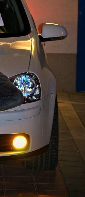

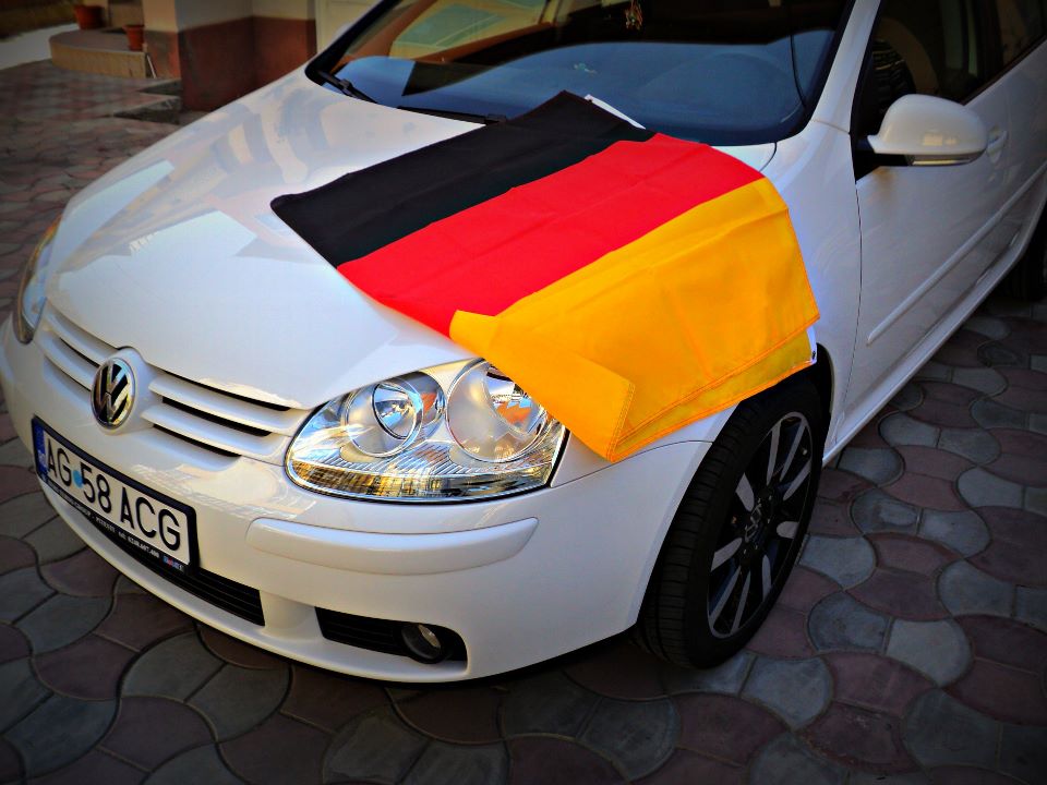

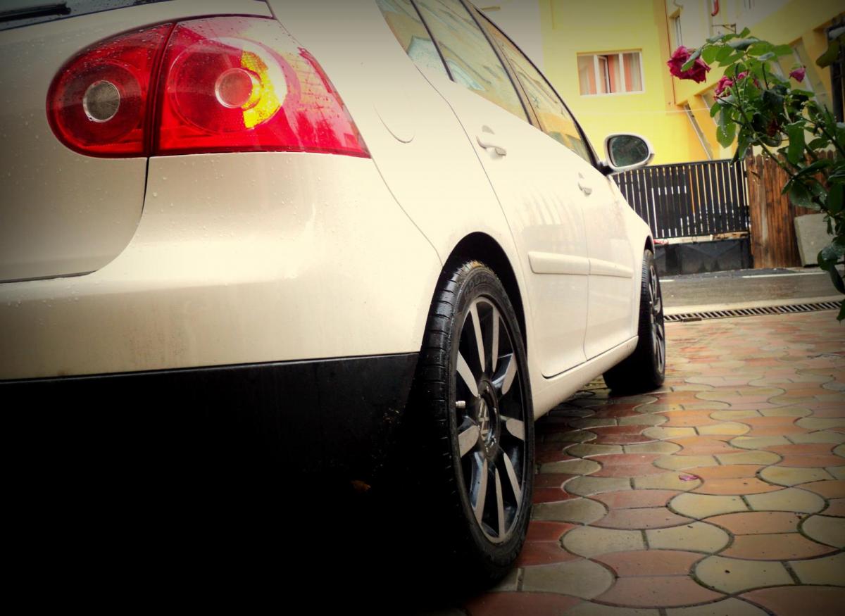

Pai de 18" ziceam 215 si 235 /40. SOSO eu am deja 225/45 dar cu et40 ,ma gadesc ca 18" tot 7,5j dar cu et54 n-or sa mai fie asa iesite cum sunt acestea care le am..daca priviti atent aceste poze se vede ca pe fata roata sta pe afara..este aiurea,pe spate ar trebuie sa fie afara.In talon am decat 195/65 205/55 si 225/45..daca este valabil ce a zis Ego este perfect..voi pune 18 si niste arcuri ceva mai "sport".

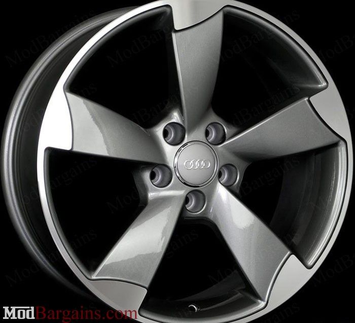

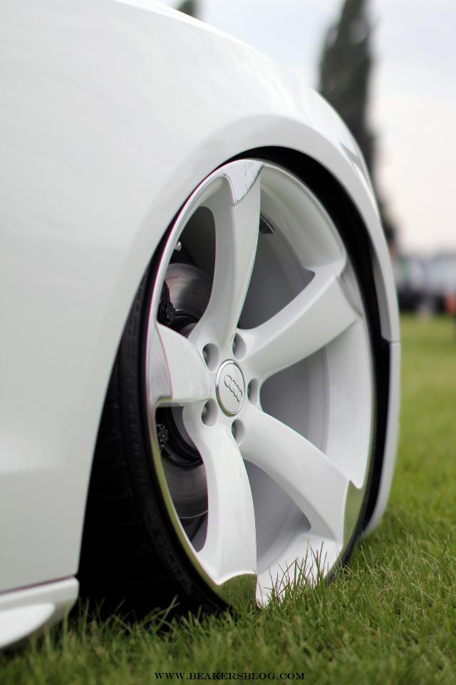

Va salut.Pana una alta cat am mai cautat pe ebay cateva "rotzane" m-am impiedicat de cele de RS3/A5,probabil disponibile si pe 17 dar nu stiu ce J si ET (daca ma poate ajuta cineva l-as ruga din suflet)..si automat am facut un virtual-tuning cu jantele si putin low.Astept si parerile voastre,eu zic ca arata foarte bine.

Et54 este mult in interior. De obicei jantele oem de golf sunt 7,5jx18 et51. Perfect ar fi un et 45.
Te anunt de pe acum ca sunt incredibil de grele jantele astea. Cunosc pe cineva si membrii activi ai forumului la intalnirile de seara il cunosc de asemenea pe Ciprian (TTRS) care poate sa-ti confirme instant ca au 7 tone:)). in schimb am gasit niste replici interesante pe un anume site, 17 cu 7,5 ET 35. Unii ar spune ca intinzi coarda. Altii, nu dam nume (AnduTur a se vedea ET28(sper sa nu ma lase memoria)) ar spune ca la 35 n-ai nici o treabaaa:))
