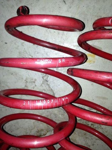

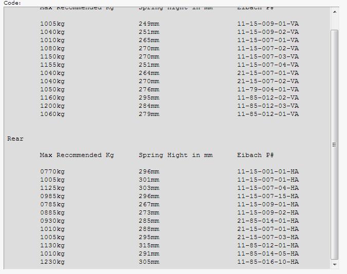

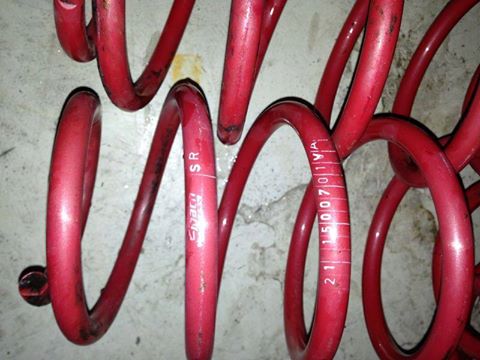

Pe site la producator alegi arcurile dupa greutate punte fata/spate daca nu ma insel...deci din cauza asta nu o sa fie bune pentru tine.
Treaba este ca omul le-a dat jos pentru ca era prea joasa,zice el.....................asta ma face sa cred ca ar fi fost de benzina dar..vad eu.In principiu ziceti ca nu e chiar asa joaca si sa nu ma complic..
Oricum fii sigur ca tipul cu Octavia nu a pus arcuri de 1.4. Ar fi fost cu 2.0 tdi pe burta.

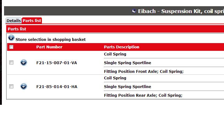

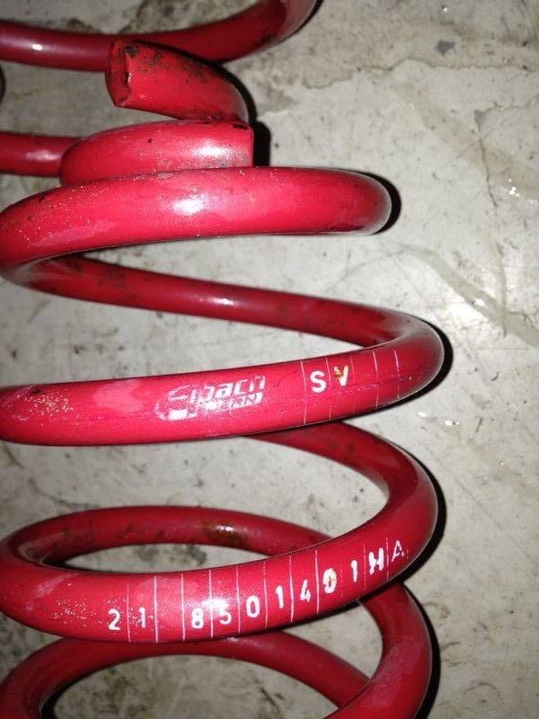

Deci am verificat codurile si coincid cu ce-mi trebuie mie,nu stiu ce sa mai cred.........

Cat costa? Daca sunt mai mult de 100 de euro mai bine iti cumperi tu ce trebuie.
Daca nu, merita sa le iei si sa le incerci; daca nu se potrivesc le vinzi mai departe si nu pierzi foarte mult, doar costul montajului

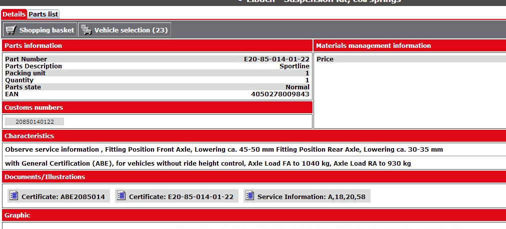

350 lei dau pe ele,noi costa cam dublu si mai am de facut cateva de-asta as incerca sa mai tin de bani,dar ma documentez bine sa fiu sigur sigur care sunt codurile pentru 1,4/1,6,va multumesc mult pentru sprijin!!
In mod sigur sunt ce am eu nevoie arcurile acelea,va multumesc din suflet domnule Rave pentru acel link,fara el muream in fata calculatorului,numai bine!

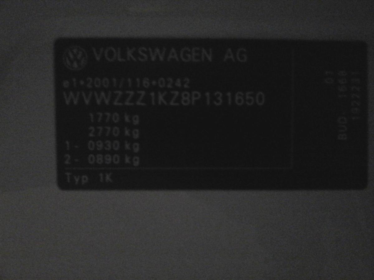

Se pare ca m-am bucurat degeaba..
Asta scrie pe masina mea...sa inteleg ca 930/ fata cu 890/spate deci tot nu rezolv nimic..
post-96831-0-32651700-1391324647_thumb.j
Modificat de alesyio
Pai e ok, arcurile sunt date pana la o greutate, atata timp cat nu o depasesti e ok. Pe site-ul lor scrie ca arcurile pentru 1.4 sunt pana la 1040 fata si 930 spate. Te incadrezi in greutati.
Pai inseamna ca de bine de rau e binisor,sa vedem ce rezolv saptamana asta cred ca le-as lua.Va multumesc mult de tot inca o data nu stiu ce m-as fi facut fara ajutorul vostru,stima!!

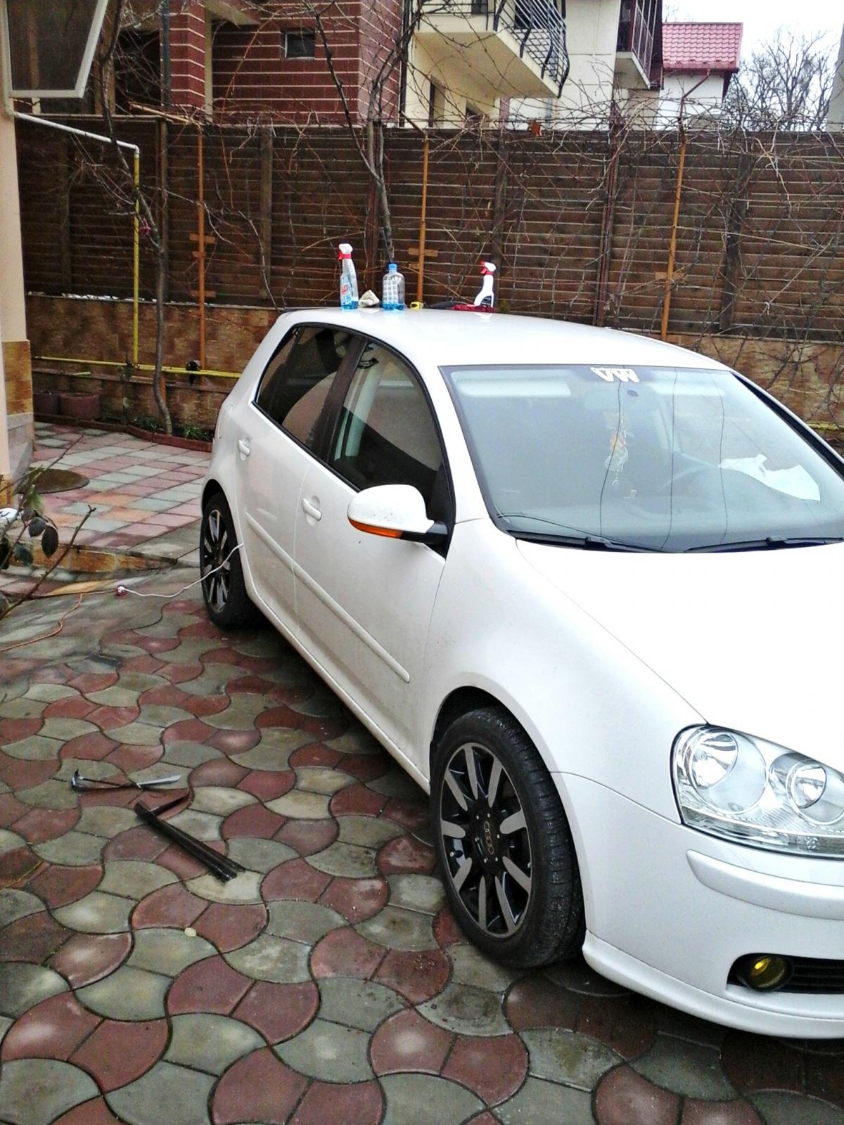

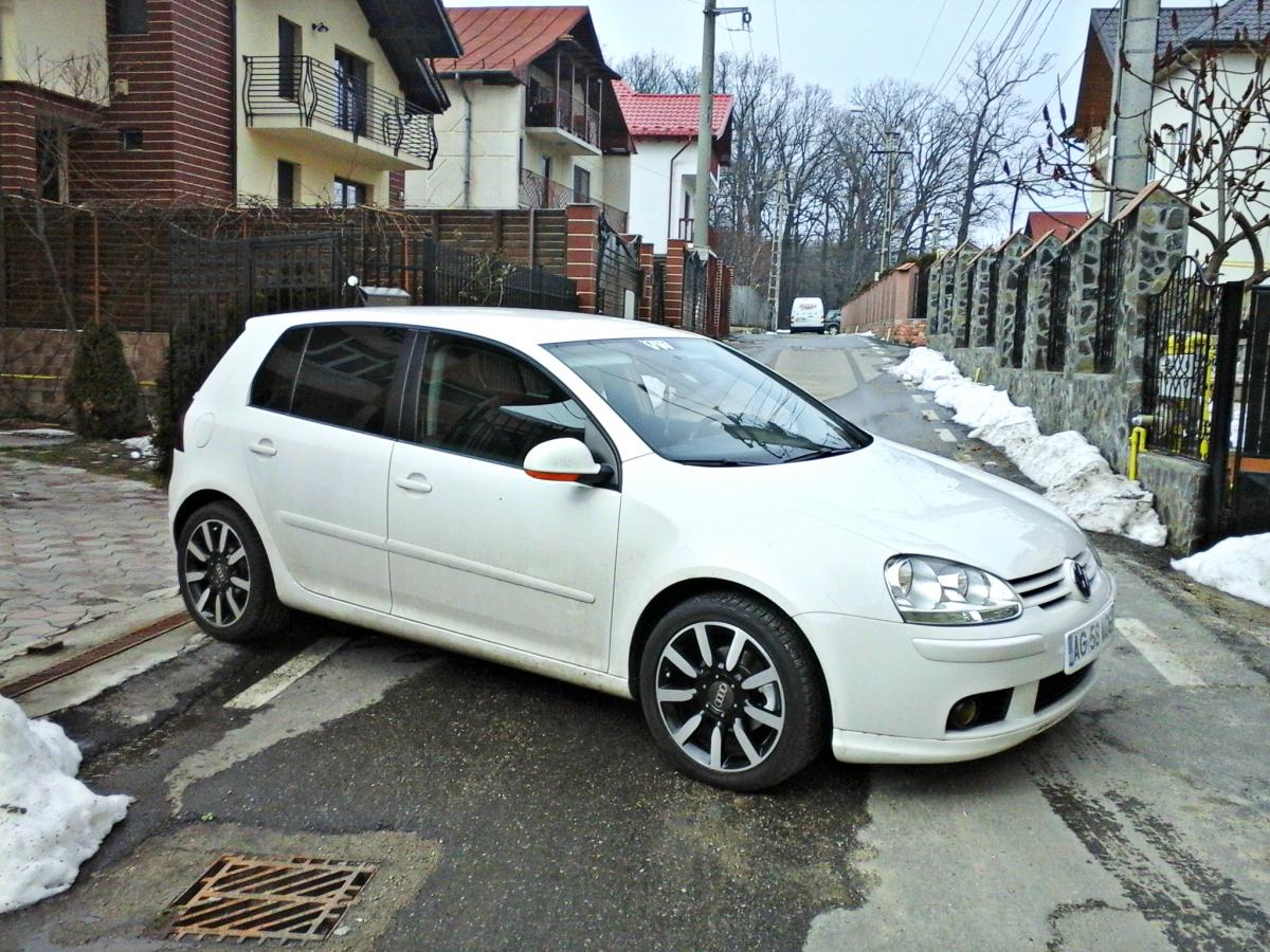

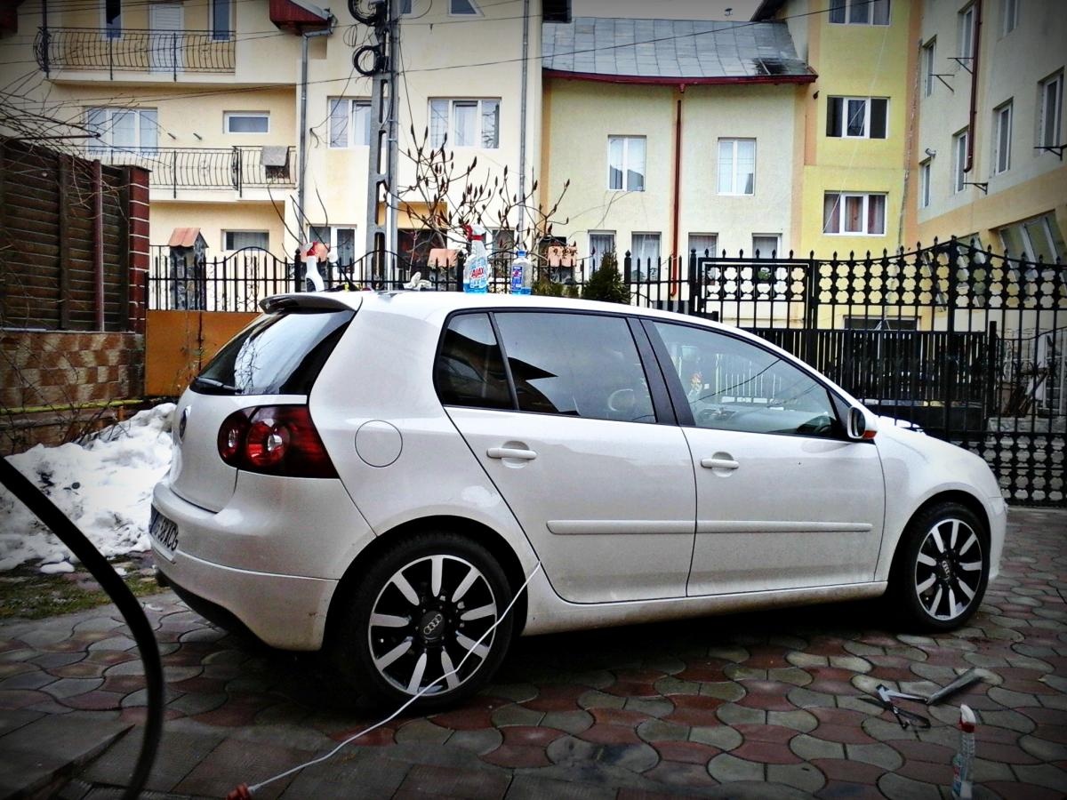

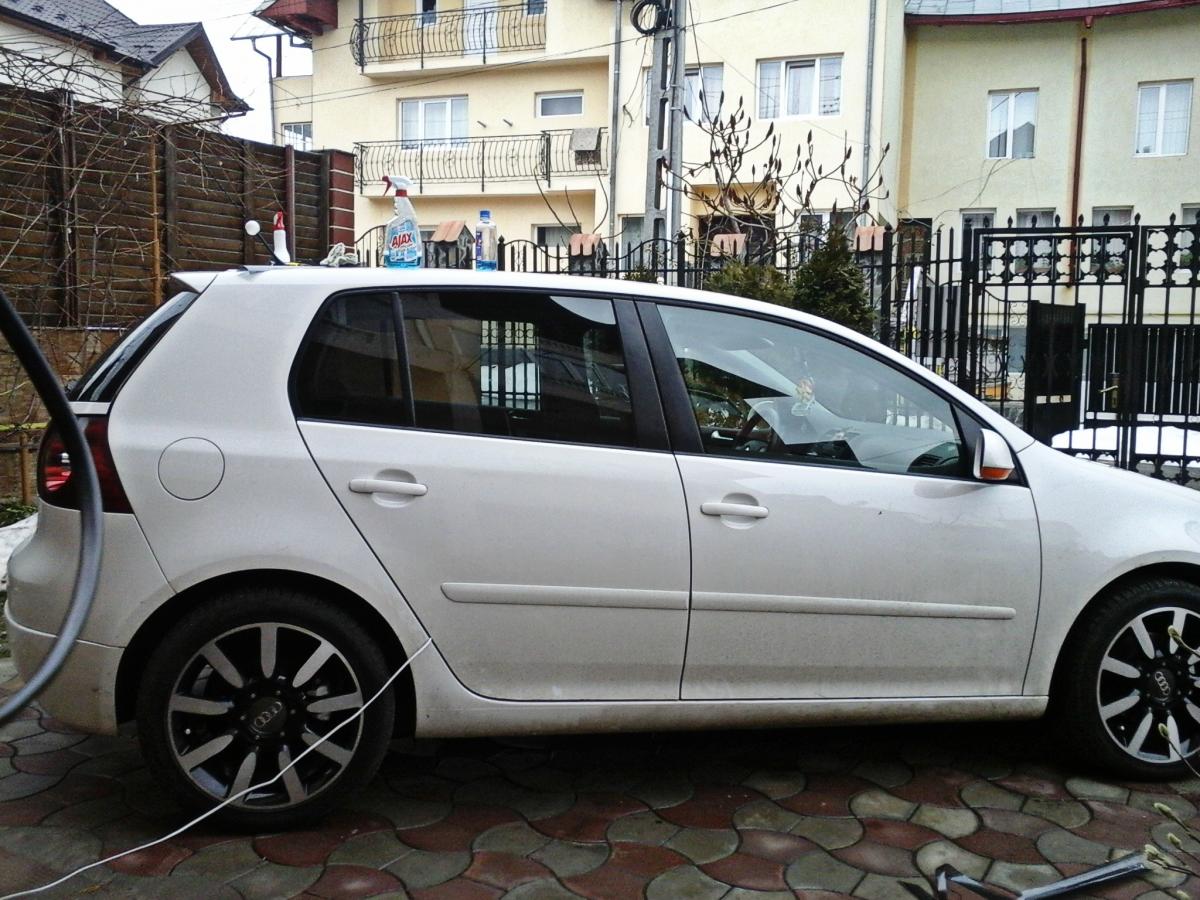

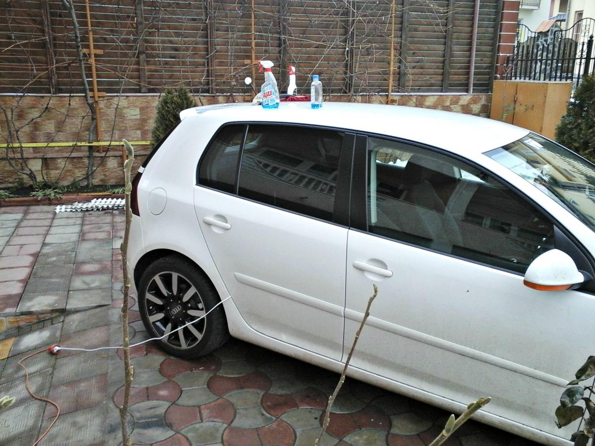

Lateralele sunt cam gata....maine ramane sa mai incerc o data luneta pentru ca e foarte foarte dificila.Acum nu stiu ce sa fac cand da caldura si pun folie seriosa,ori cum este acum (Oem look 50-60%) sau ceva mai deschis fata-spate.In principiu mai mult pentru soare as pune si nu stiu cat de mult se va simti cu un 30-40%,astept ceva pareri de la cineva in cauza :(.

Eu am 65  % inchis aproximativ ca cel oem pe spate . Eu zic ca da f b asa. Nu merita sa pui pe fata ca s-au pus baietii pe luat certificate pt folia pe fata! Acum cum crezi ! Gusturile nu se discuta :D
Modificat de nt390nbc
Eu am 5% pe spate si 50% fata. Fata nu prea bate la ochi, dar fiindca am 5% pe spate inchide destul de mult si fata. Eu as pune 50% toata masina.

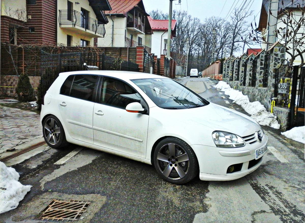

Cred ca ceva de genul va fi vara asta.Sunt aproape sa iau arcurile DriverGear si sigur jantele se vor schimba cu ceva oem sa fie origine 100%,acum sa vedem ce-o mai fi.

Vezi ca am pus la mine in topic niste poze noi cu masina..uietete cum pica eibach pro kit la mine ; distanta dintre roata si aripa in fata este de 2 degete ( 3 cm ) si spate 4 degete ( 6 cm ) ; rotile sunt 205 45 16 profil 6 mm
